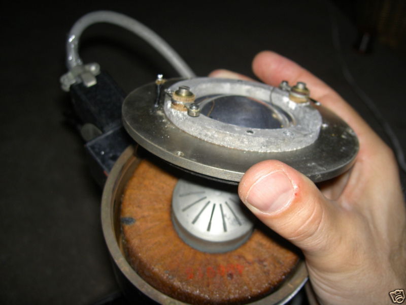

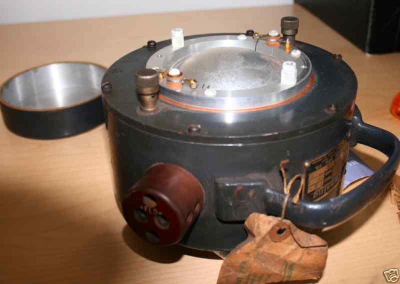

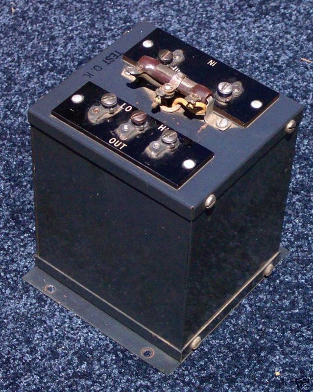

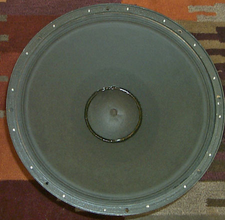

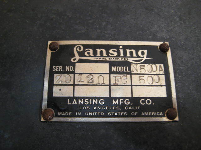

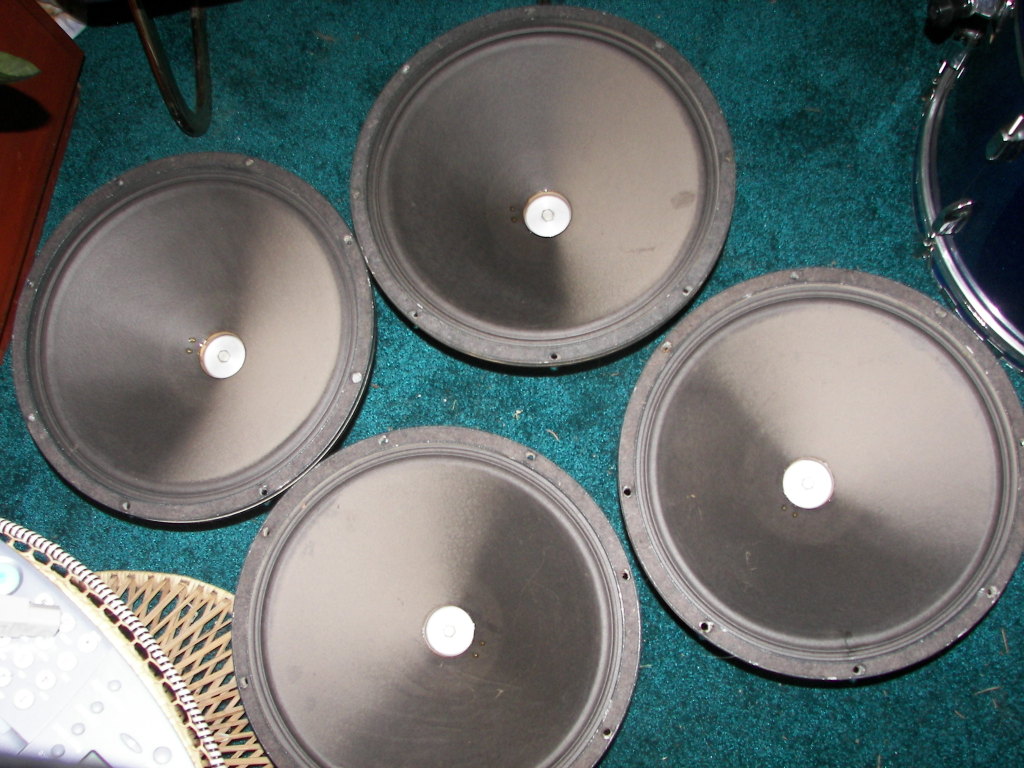

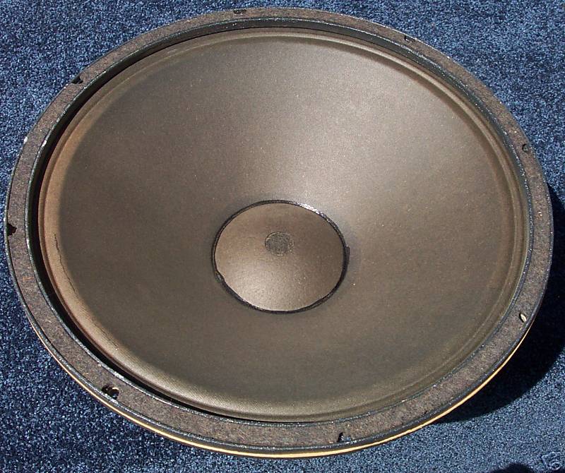

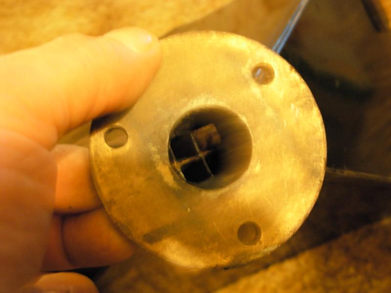

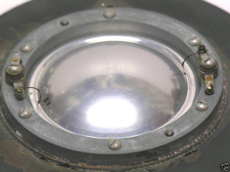

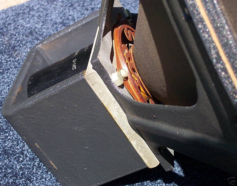

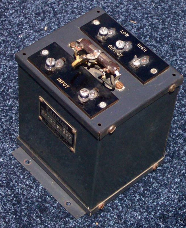

Voilà ce dont je dispose sur la gamme Lansing Iconic, glané sur le web. Ca couvre à la fois la prériode avant et après le rachat par Altec.
Pour plus d'information, on peut aller sur :
http://www.lansingheritage.org/html/lmco...letins.htm
et
http://www.lansingheritage.org/html/lmco/ads/ads.htm
Par ordre alphabétique des références :
75W5 Shearer system
photos de mauvaises qualité, mais bon :
Système constitué de deux 415, deux 284, un pavillon 1503, et un filtre N-400A.
284
285
287
415
515
515B

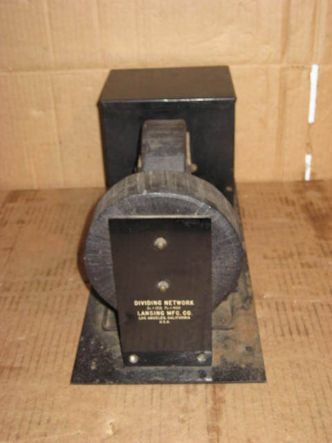

800 (dividing network)
801 (membrane)
801 (compression)
808
815
F-820

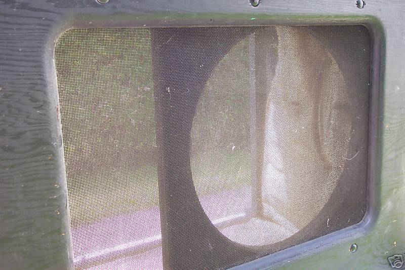

Iconic cabinet 1
Date d'avant le rachet de Lansing par Altec. dimensions 25 1/2 x 29 1/2 x 17 3/4 inches.
désigné sous la référence 812 dans ce bulletin
A ne pas confondre avec les 612 "modernes", dont les dimensions sont différentes, voir ici (6Mo).
Iconic cabinet 2
http://www.lansingheritage.org/images/lm...ins/4d.jpg (enceinte de gauche, désigné "Model 812", mais ce bulletin montre une autre enceinte sous cette référence, les deux ont la même taille, mais la surface d'évent est différente)
dimensions 29.5" high, 25.5" wide, 17.5" deep
J'ai fait une réplique de cette enceinte avec un 416-8B, voir en particulier ici et ici.
Iconic cabinet 3
http://www.lansingheritage.org/images/lm...ins/4d.jpg (enceinte de droite, "Model 810")
dimensions 43.5" high, 31" wide, 19.5" deep
Iconic cabinet 4
http://www.lansingheritage.org/images/lm...in4B-1.jpg
désigné "Model 816".
N-400A
N-500A
N-800A

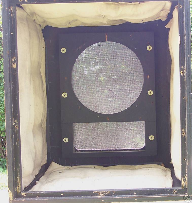

Bon évidemment, c'est un peu cher...
http://cgi.ebay.com/LANSING-ICONIC-cabin...C294%3A200
Mais c'est ce qu'il te faut, André...
