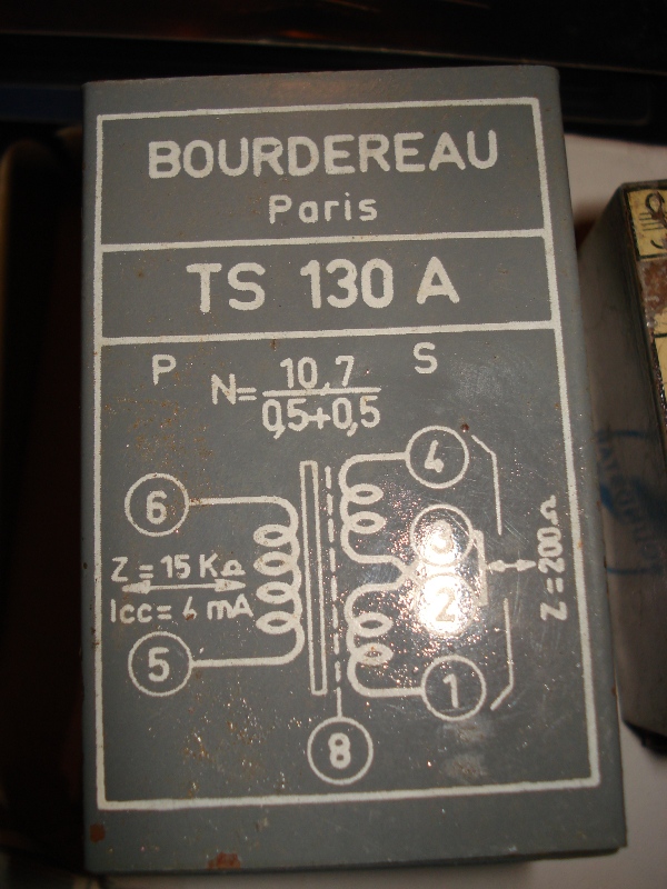

L'excellent transformateur de sortie Bourdereau TS-130 / TS-130A
Photo :

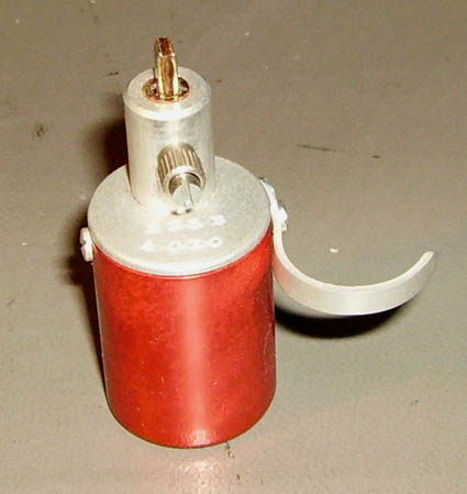

Une cellule :

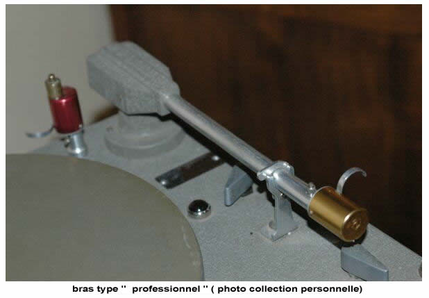

Un bras ''pro'' Bourdereau :

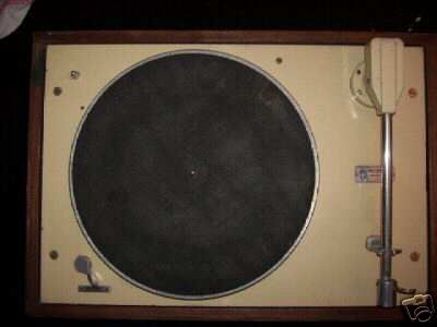

Platine Clement Schlumberger TD 212
Je cherche un peu d'aide pour réparer ma platine TD 212.
Au lancement le moteur tourne de manière irrégulière, comme si il accélérait puis ralentissait à chaque tour.
Après 30mn de fonctionnement la vitesse se stabilise à peu près...
Il semblerait que ce soit lié à un condensateur HS qui bloque un des pôles du moteur... Mais je n'ai aucun appareil de mesure et aucune connaissance électronique pour vérifier !
J'ai le schéma de construction (et le manuel d'origine pour ceux qui seraient intéressés), mais je ne suis pas assez connaisseur pour me lancer dans cette réparation.
Toute aide serait la bienvenue : réparateur pro ou amateur, n'hésitez pas !
Je suis à Lille et fréquemment en banlieue parisienne le WE...
Merci par avance !
