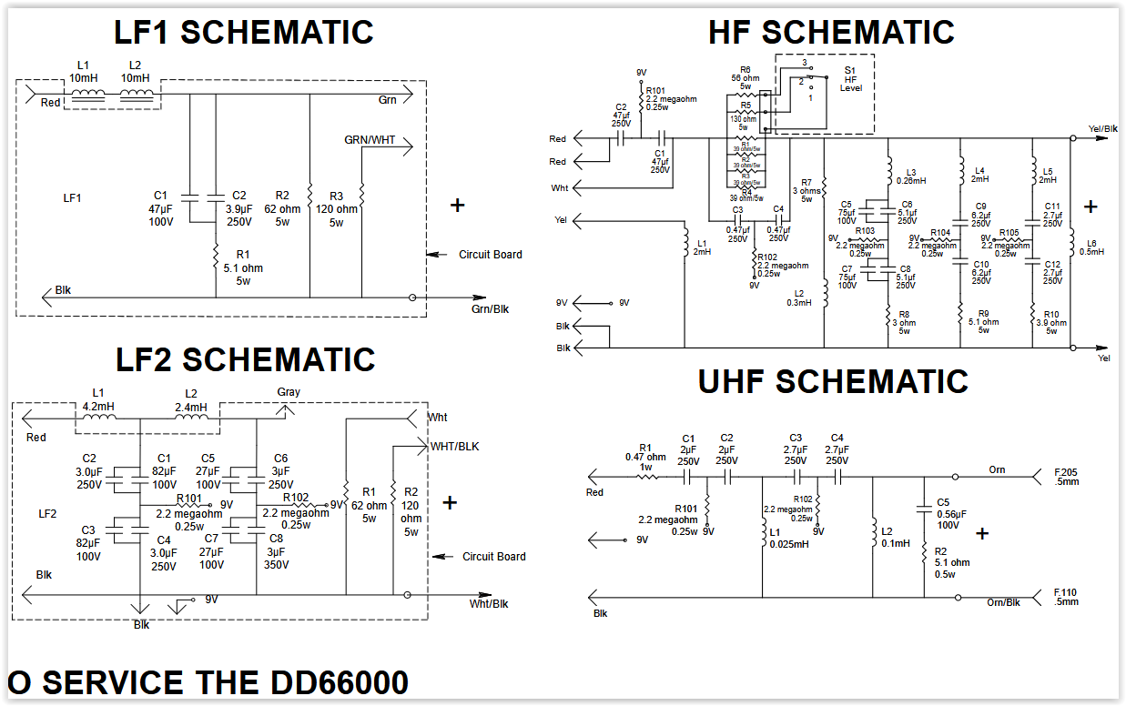

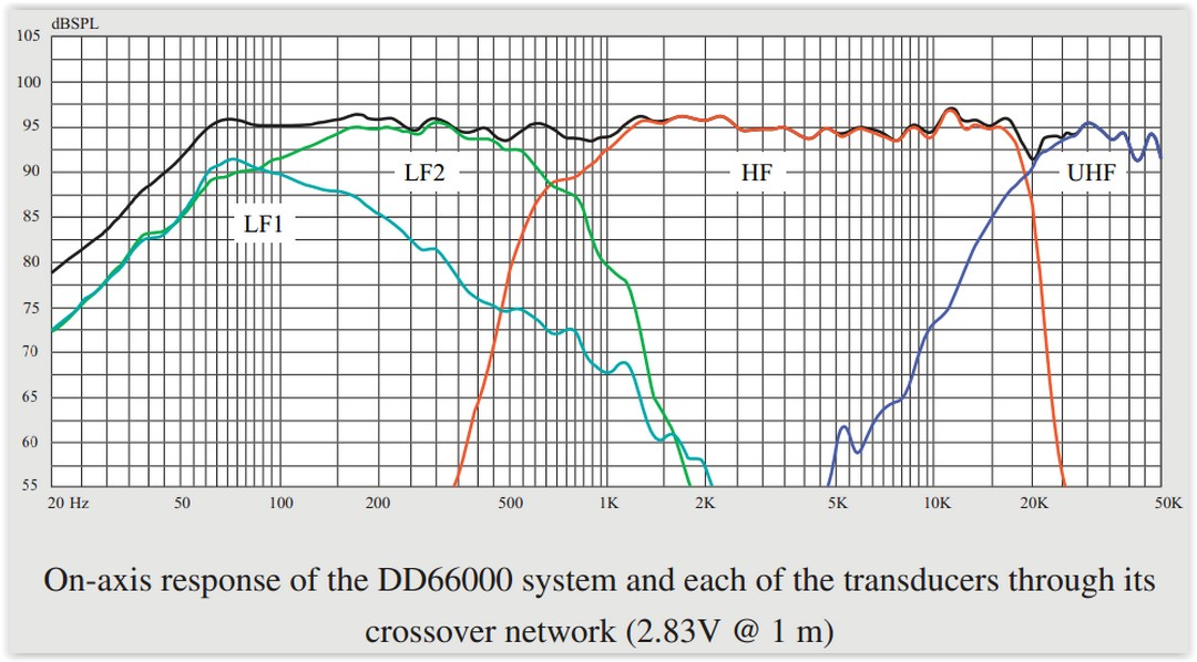

Je me suis demandé si on pouvait utiliser l'Everest DD66000 en multi-amplification mais elle n'a pas été conçue pour l'être.
Les deux 38cm ne sont pas en parallèle comme c'est le cas des 38cm utilisés dans les salles de cinémas. L'un est utilisé jusqu'à 700Hz pour se raccorder à la compression, l'autre est en renfort de graves jusqu'à 150Hz derrière deux selfs en série de 10 mH.
J'ai rarement vu un filtre passif aussi complexe !
et aussi une compression médium qui montait aussi haut !
