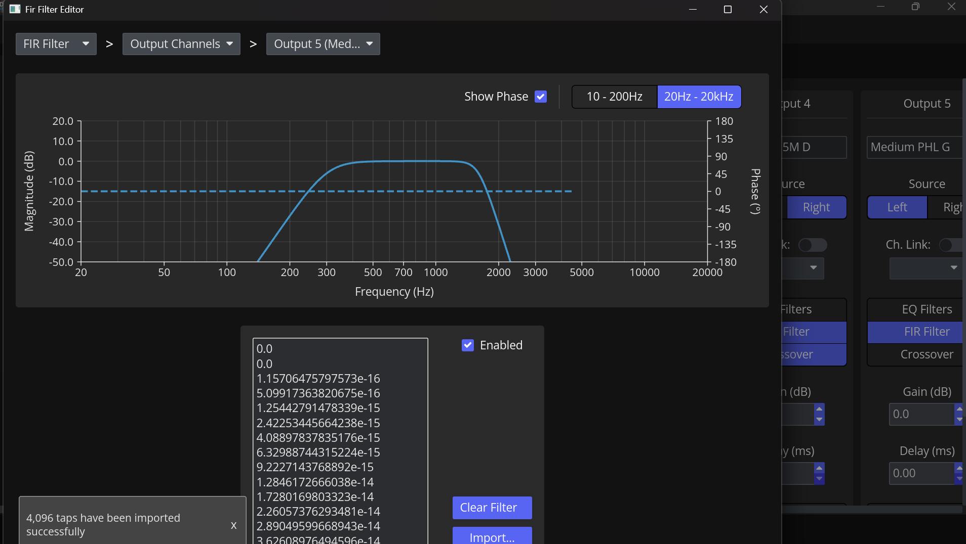

pour les filtrage FIR , il n'y a visiblement aucun filtrage a phase linéaire prêt à l'emploi dans les menus du DSP-8C , comme dans un Dolby Lake Lm26 , dans lequel il est impossible d'importer des fichiers FIR  .
l'import des fichiers FIR générés dans rephase dans le DSP-8C , est un très très gros avantage par rapport au  Lm26 ...

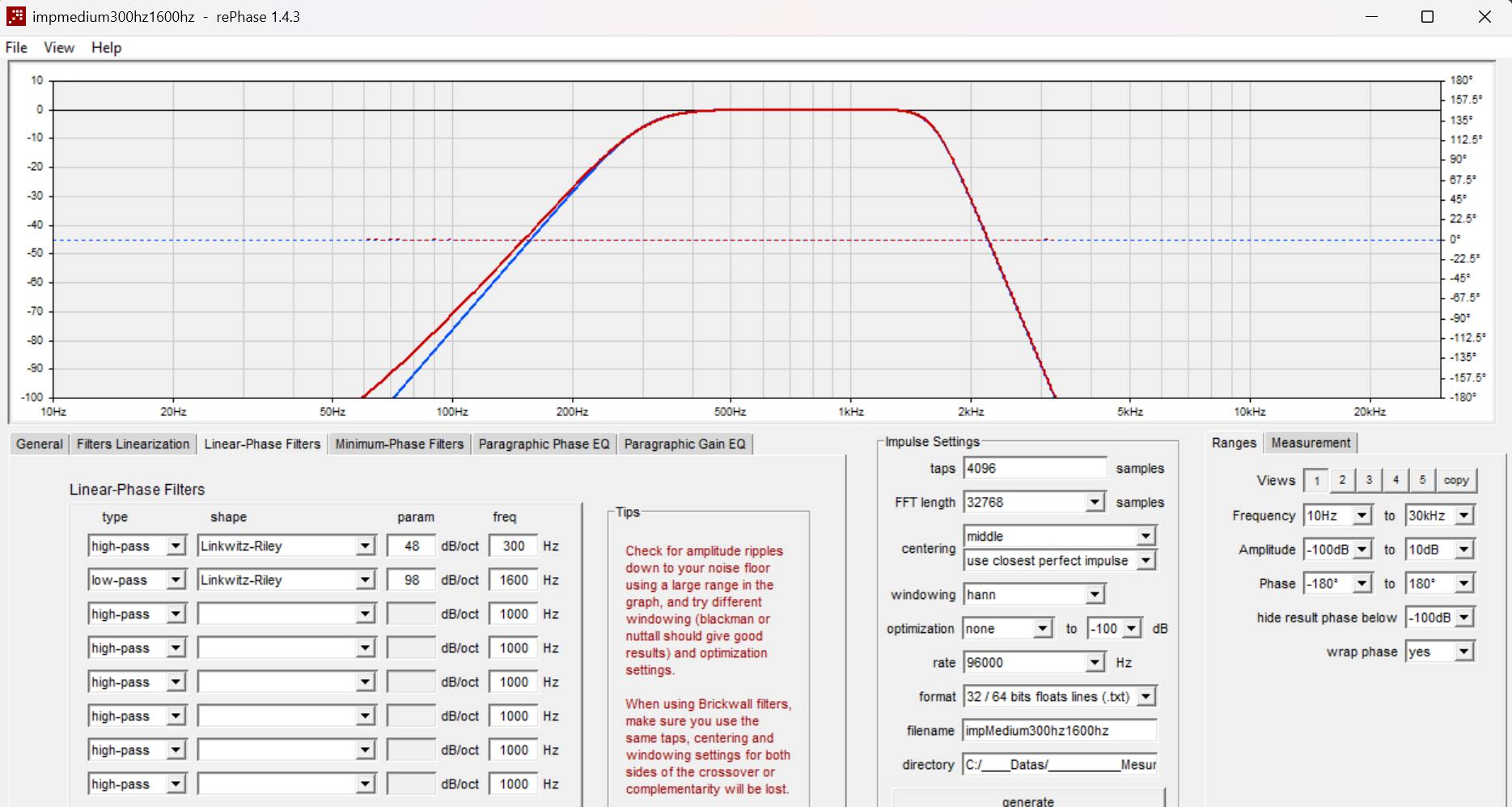

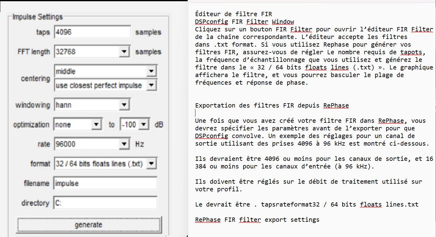

exemple de création d'un filtre FIR dans le DSP , par importation d'un filtre FIR (xx.txt) créé dans Rephase :
bon avec 4096 taps maxi par voies ,  il était prévisible que le filtrage du SUB ne puisse pas être possible à réaliser correctement en FIR dans le DSP.

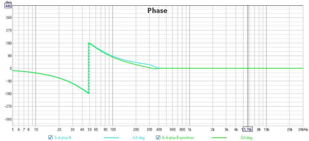

la solution consistera à utiliser l'ancien Filtrage IIR 24db , plus une convolution globale dans chaque entrée du DSP qui corrigera la distorsion de phase du filtre LR24 IIR + la petite distorsion de phase des filtrages FIR synchros (* expliquée dans le fil de Karaba)
les 16384 Taps des deux entrées devraient alors suffire amplement pour corriger la phase du systeme 4 voies en phase minimale  .

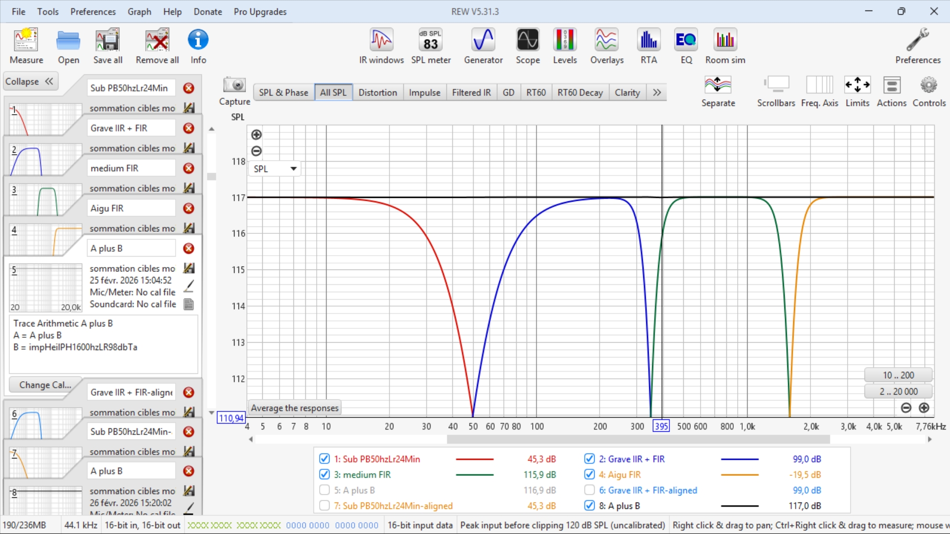

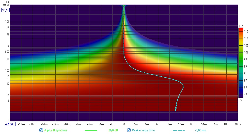

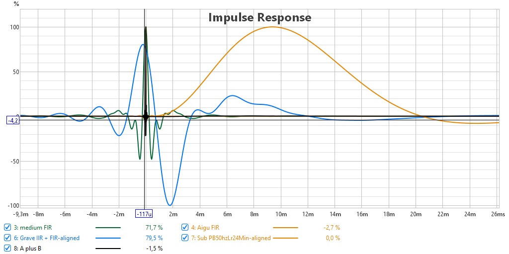

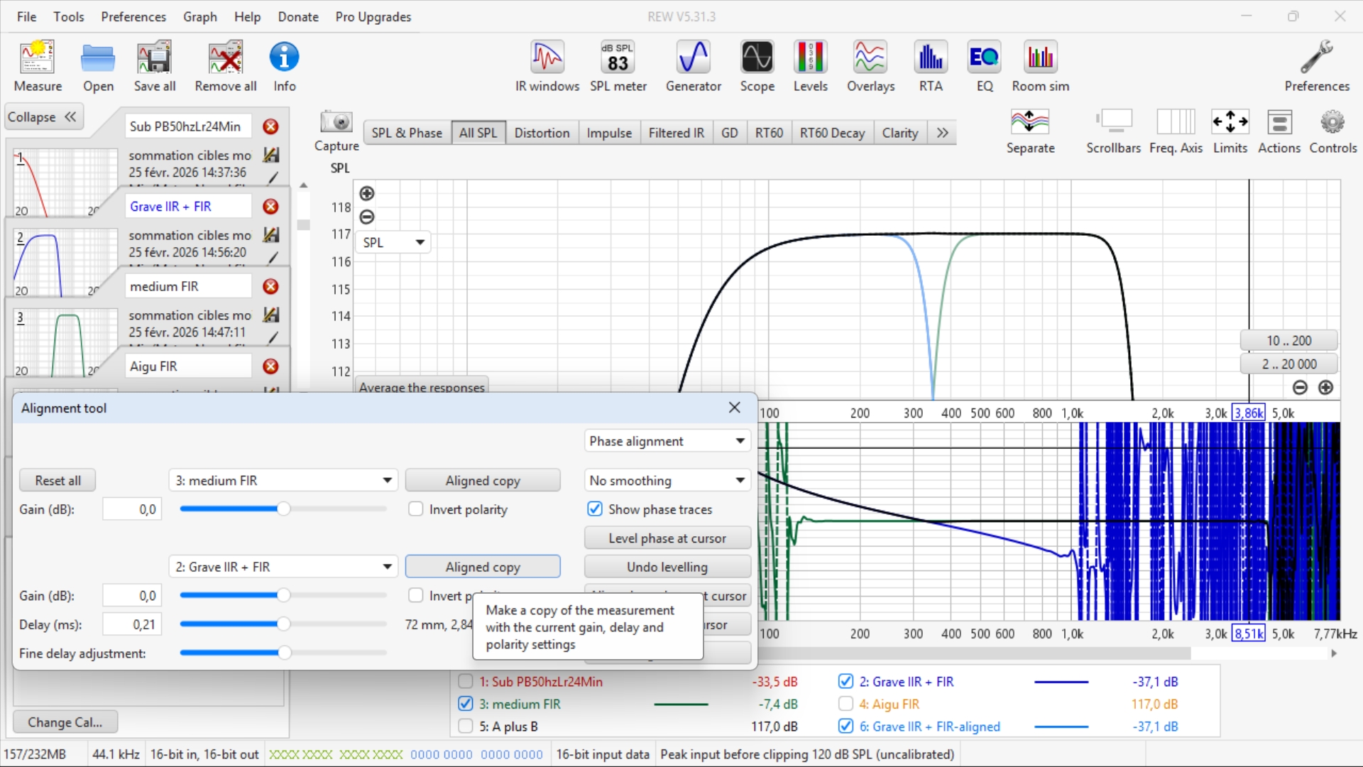

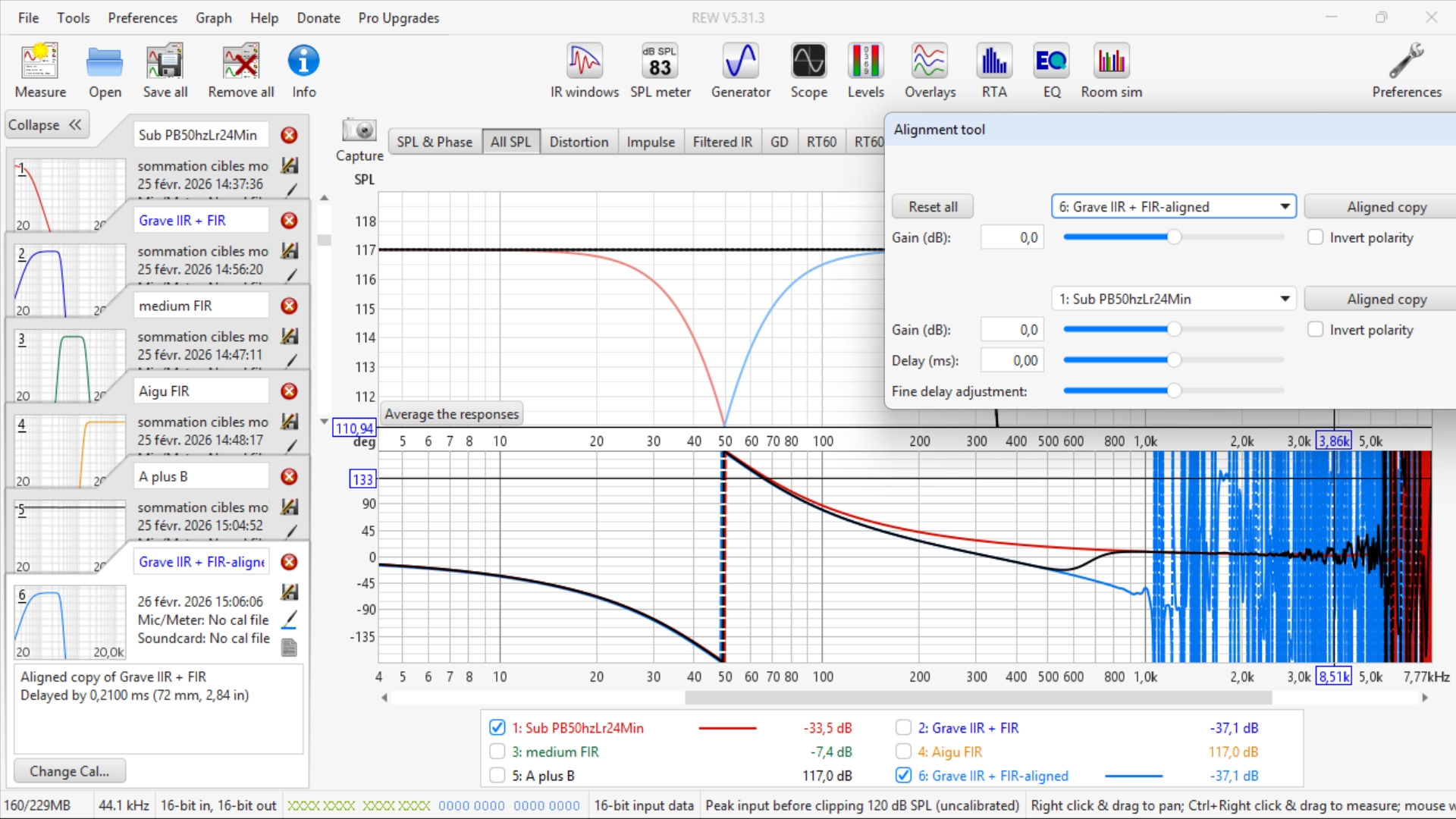

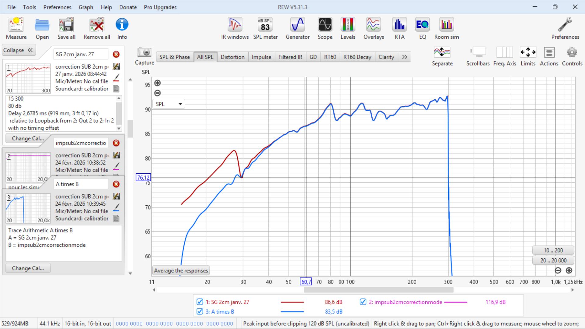

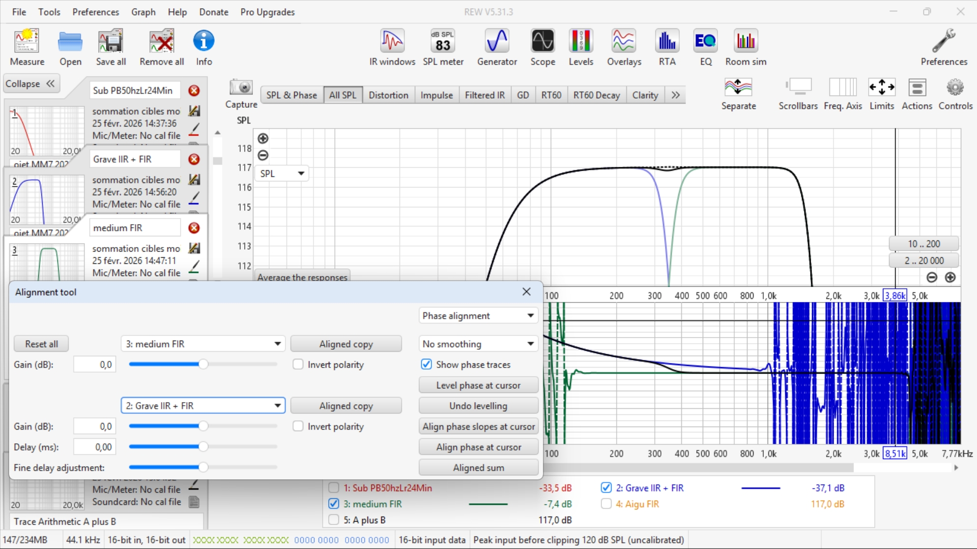

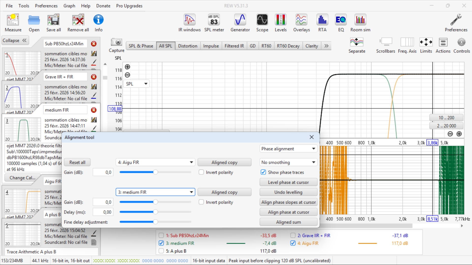

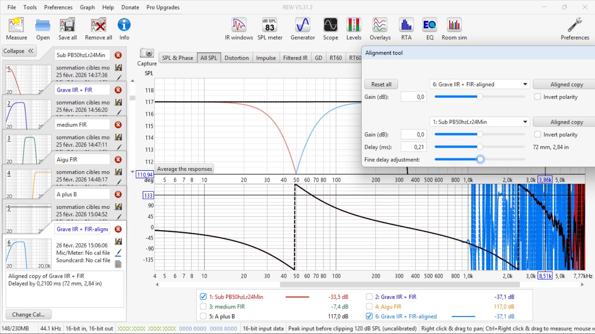

simulation théorique du filtrage du projet MM8 avec illustration des synchronisations des phases des cibles  , des filtrages acoustique IIR  LR24 24db/oct phase min  et FIR LR98 phase Lin , au dessus :

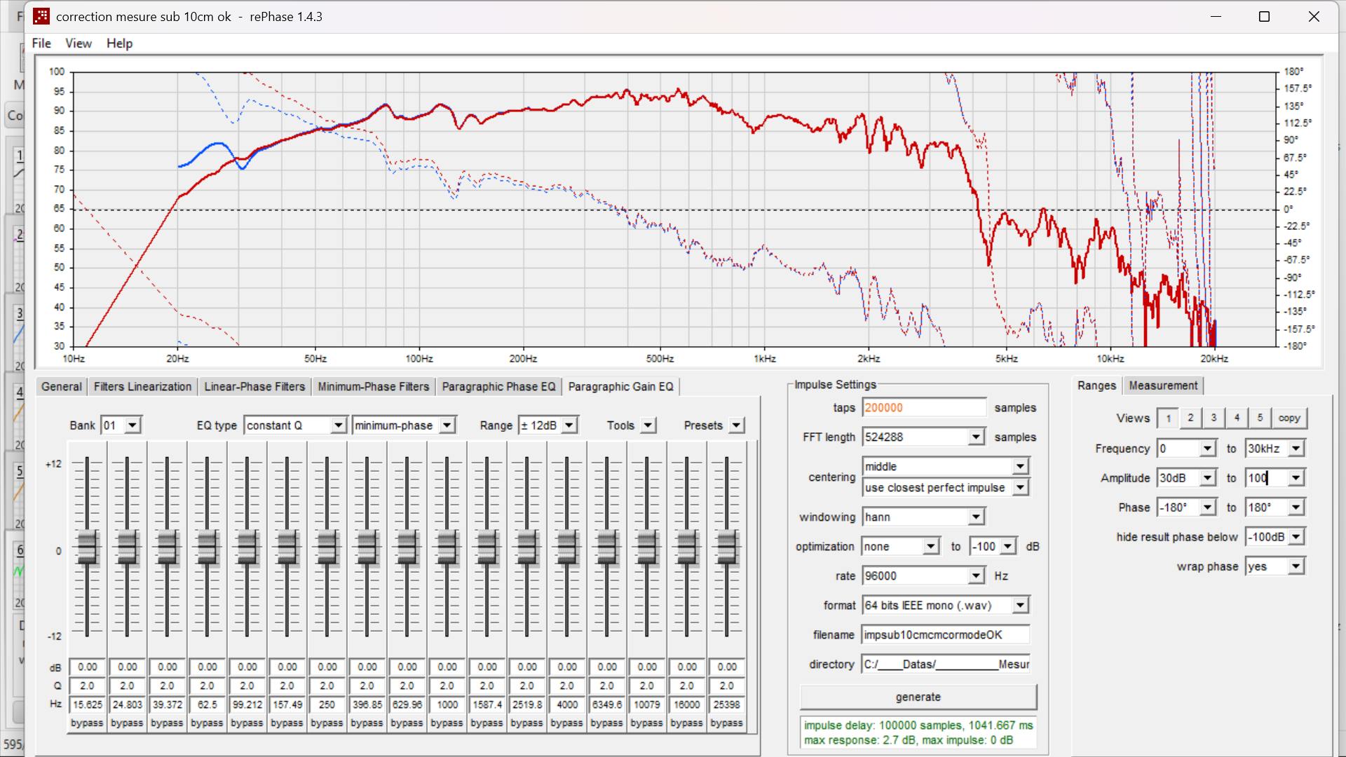

méthode de correction "plus ou moins empirique" dans Rephase , des mesures polluées par les 1er modes de la pièce :
l'autre meilleure méthode très fortement conseillée consiste à réaliser les mesures à l'extérieur  ..
elle permet de différentier les vrais défauts de linéarité des HP ou baffles step à corriger , des autres defauts induits par les réflexions ou résonances dans la piece .

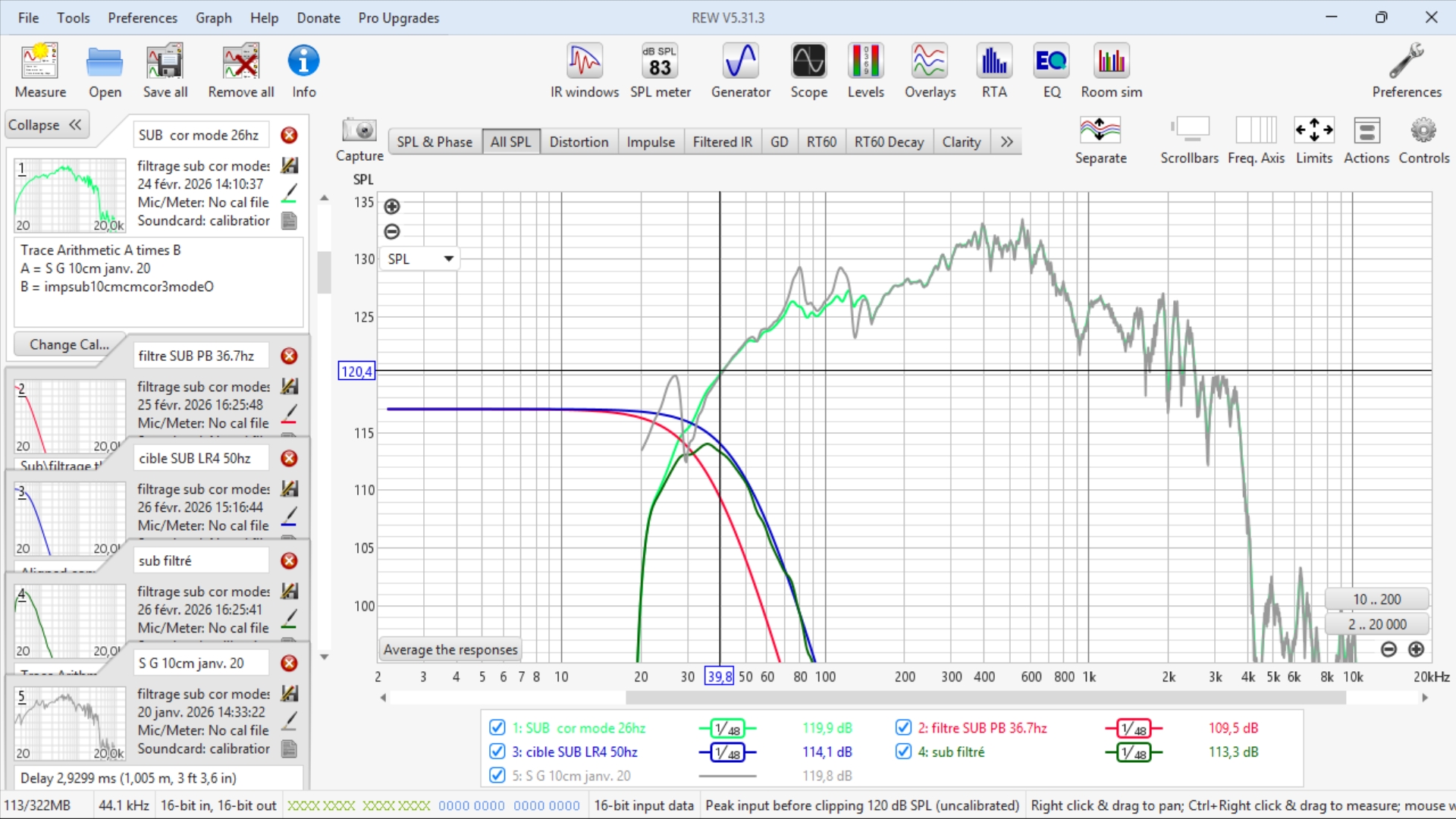

une fois que la mesure du SuB en clos est "nettoyée" on constate quelle se rapproche assez bien de celle
qui peut être obtenue en simulation .

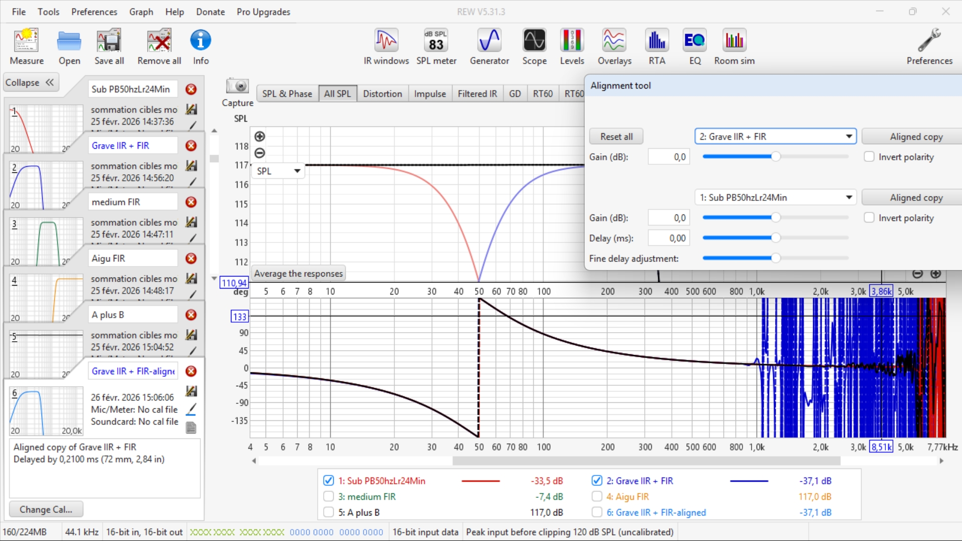

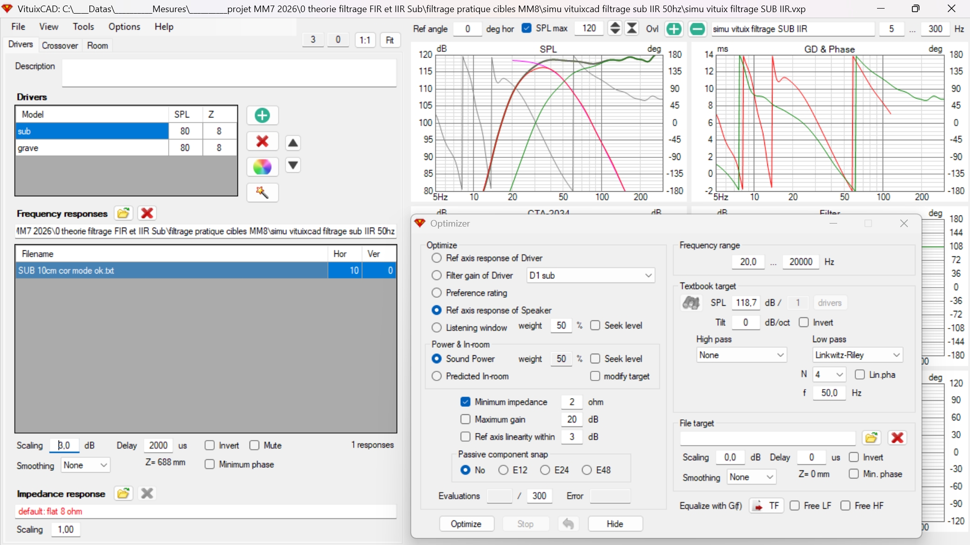

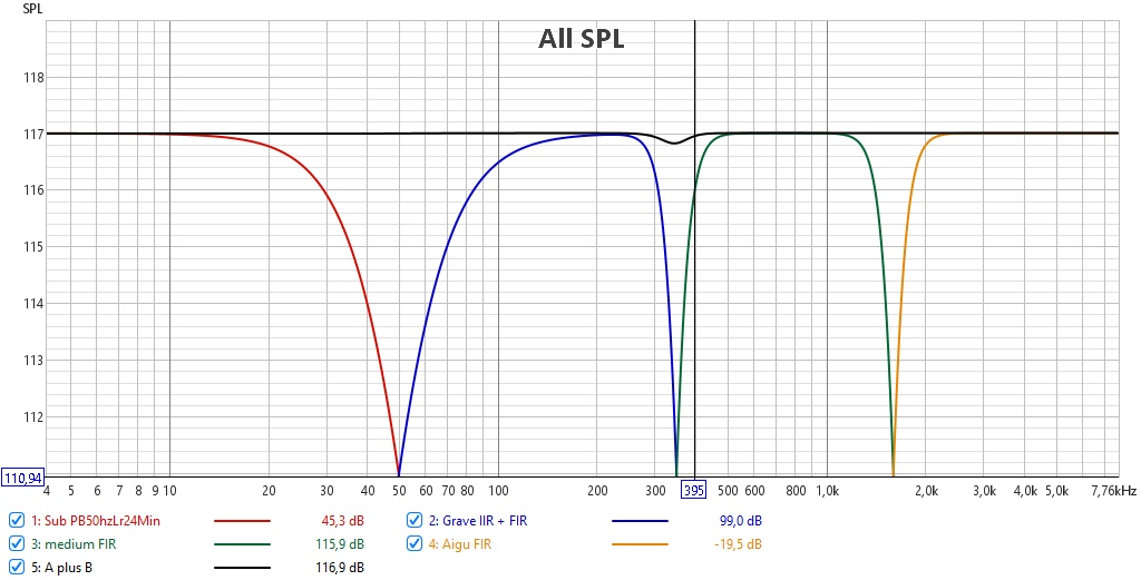

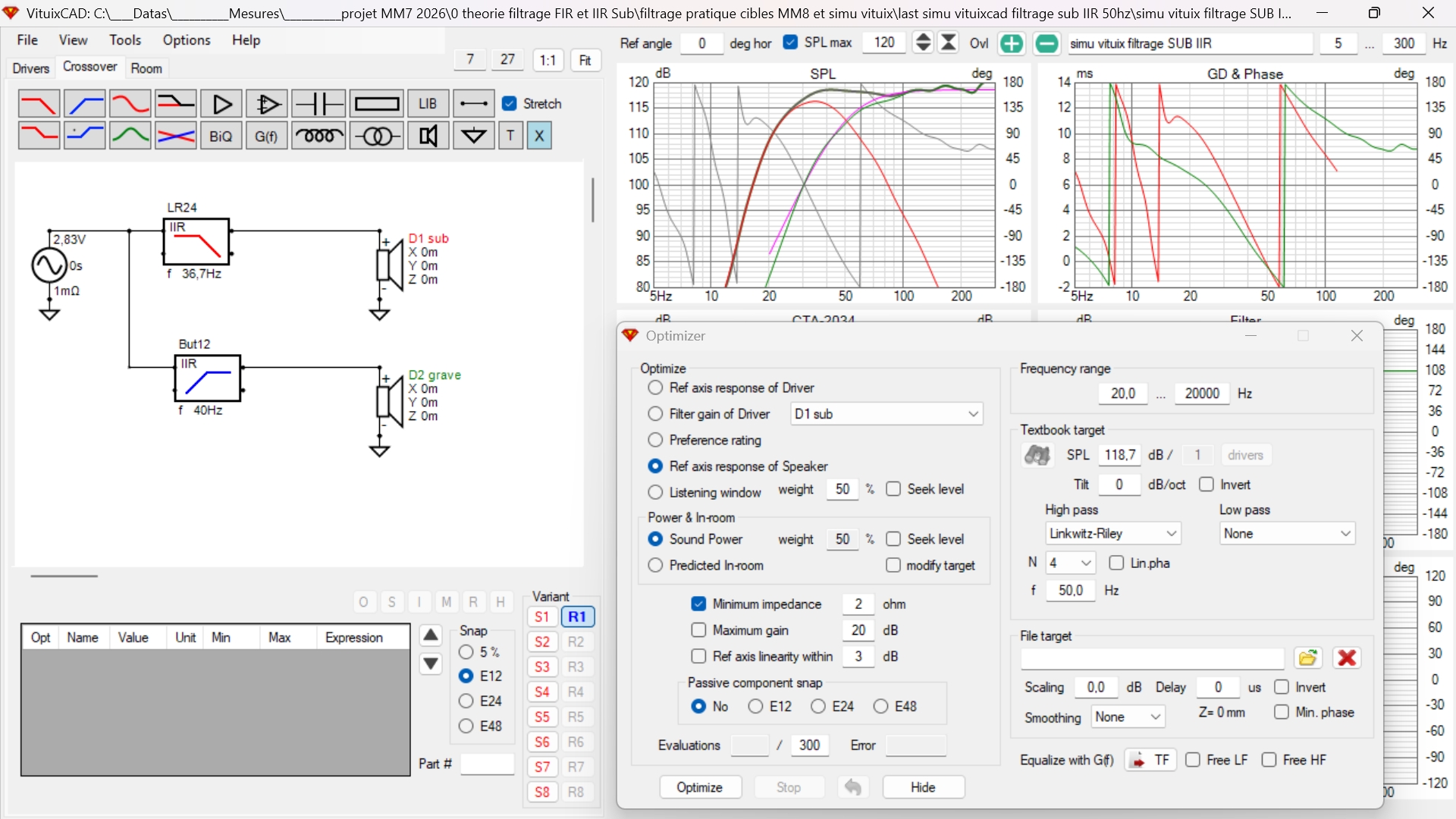

simulation des filtrages LR4 acoustique 50hz , PB du SUB et PH LR4 du Grave :
pour réaliser des simulations correctes des filtrages des HP , il est important d'intégrer dans les mesures , les baffles step et les bonnes pentes des HP aux limites avec une distance de mesure suffisante  .

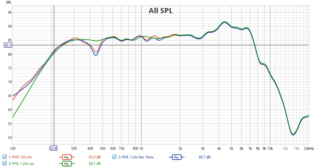

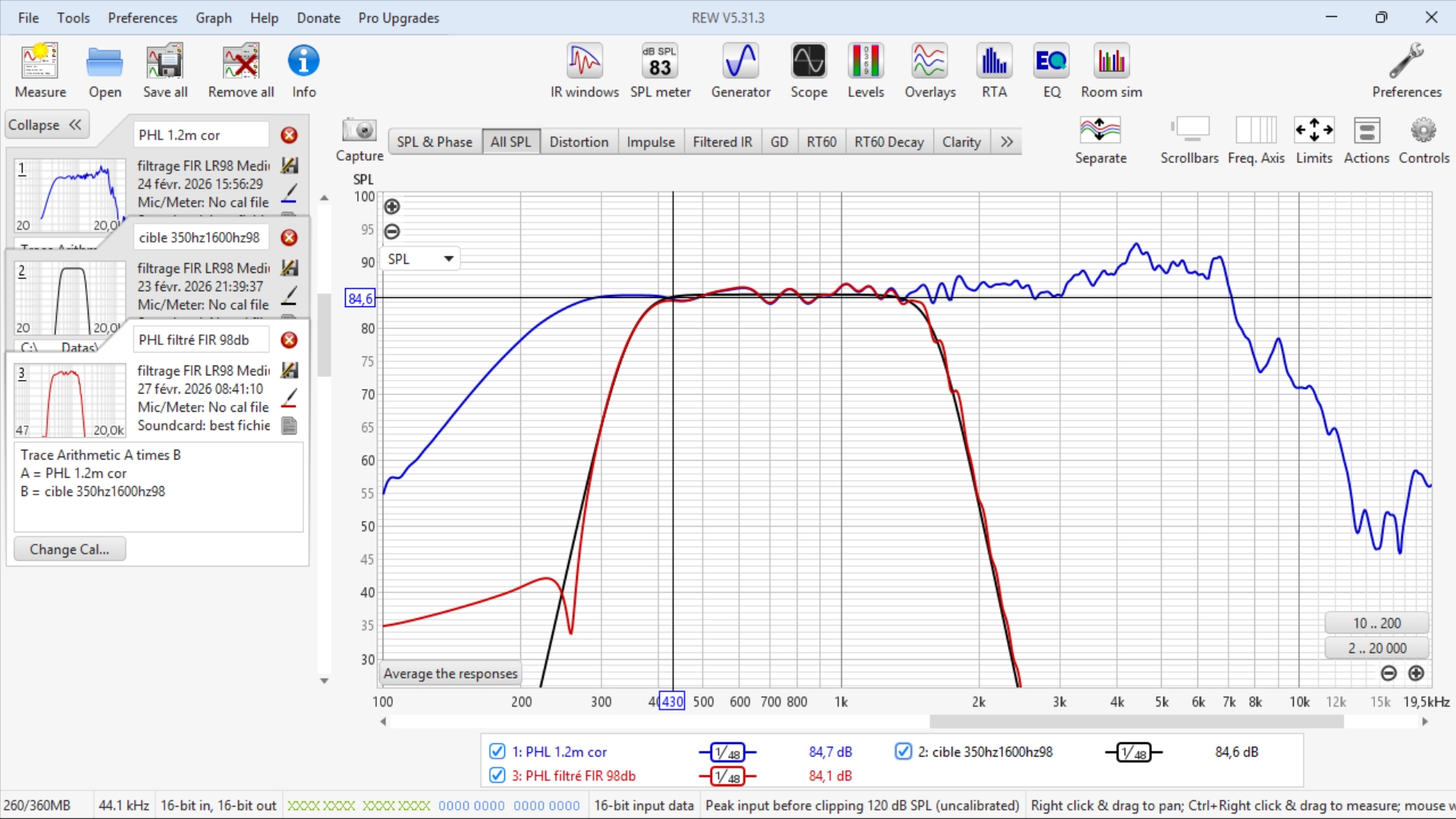

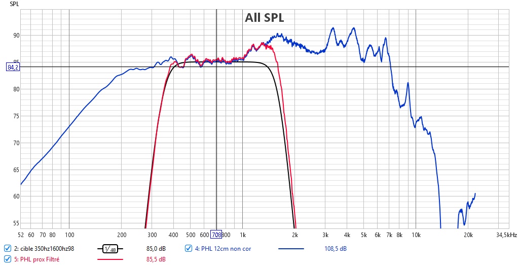

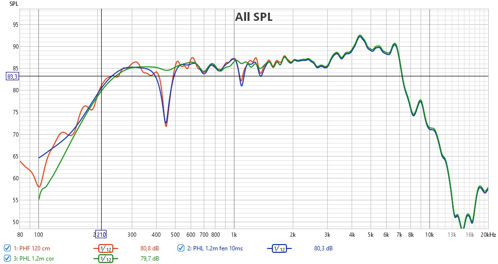

exemple d'une mesures PHL réalisée à 1.2m , puis corrigée dans Rephase , pour être par la suite ,utilisée et de nouveau corrigée dans les simulations de filtrage pour rentrer correctement dans les cibles.
conclusion : le PHL filtré en FIR LR 98db ne nécessite pratiquement pas de correction de linéarité du HP , car sa vrai courbe de réponse ne présente pas de défaut de linéarité sur la plage de fréquence 350hz 1600hz.
les défauts visibles sur cette plage de fréquences ne sont que des défauts de réflexions dans la pièce.
il est juste un poil montant ..
le HP filtré très raide suit suffisamment la cible FIR 98db/oct.
l'ancien filtrage LR24 IIR passif , sur la mm7 nécessitait des corrections pour corriger un peu la bosse apres 3khz

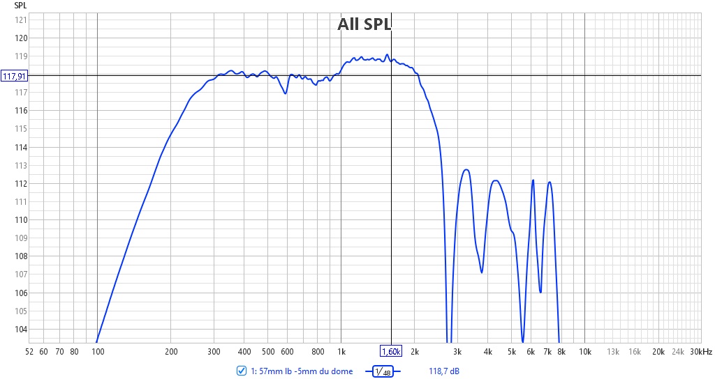

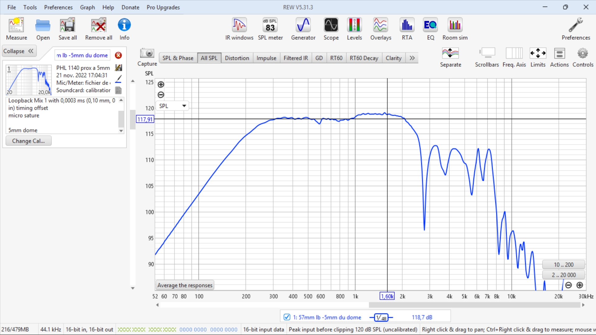

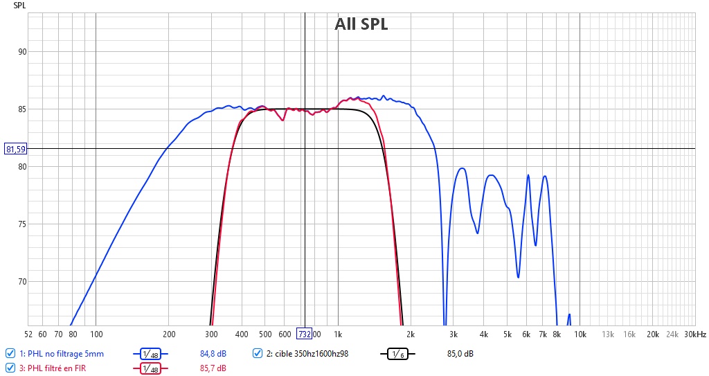

exemple de mesure du PHL 1140 sans filtrage , retrouvée a l'instant ,
réalisée à 5mm du Dôme sans aucune correction autre qu'un circuit Zobel (10 Ohms , 10µf):
a cette distance très proche , il est possible de contrôler la linearité des HP jusqu'à environ 2khz ..
nota : la réponse dans l'aigu (> 2khz) est fausse du fait de la trop grande proximité de la mesure , c'est pas le Zobel.
la seule correction pertinente à réaliser sur le PHL 1140 , se situe après 1khz .... :

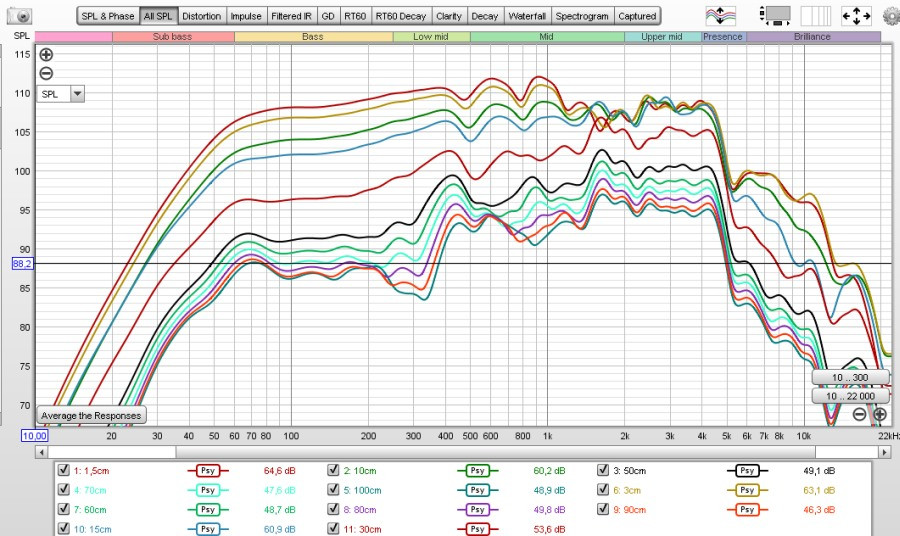

la prochaine correction qui va suivre , concerne celle du baffle step du HP de Grave .
des anciennes mesures à plusieurs distances avaient permis de le visualiser à partir d'une certaine distance de mesure .
les mesures plus proches (à faibles lissage) avaient permis de Controller la linéarité du HP dans le registre grave et medium .
nota : manque le graphe des mesures tres proches non lissées .

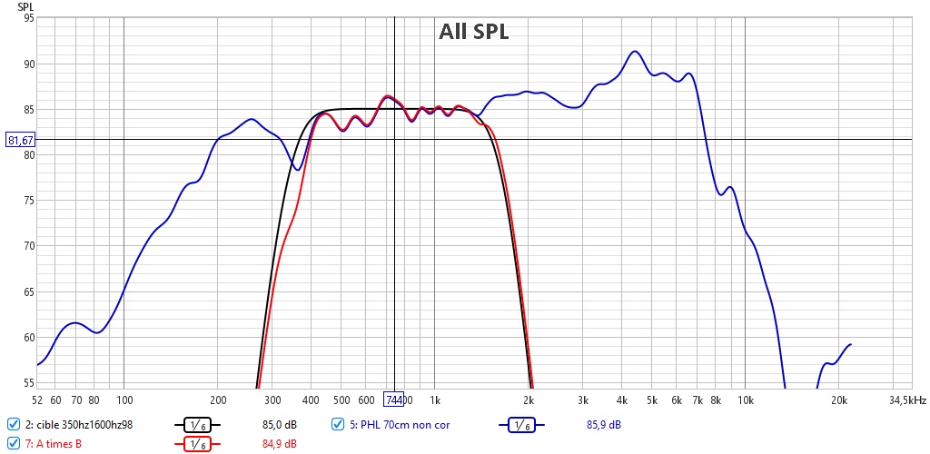

edit du 9 mars 2026 :
filtrage IIR et FIR du Hp de Grave AES TD15M mesuré à 70cm + (avec petites corrections des modes)
