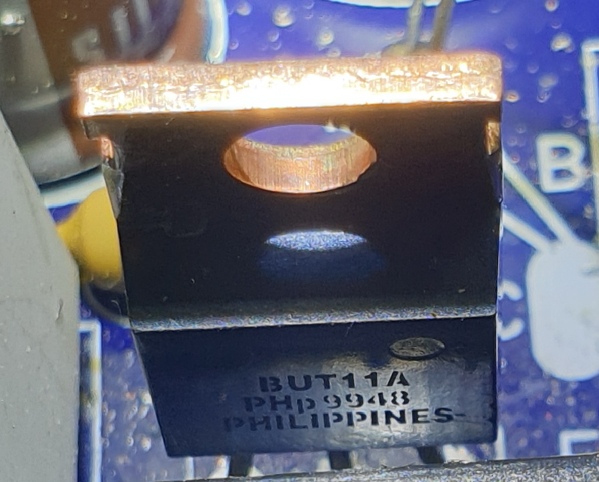

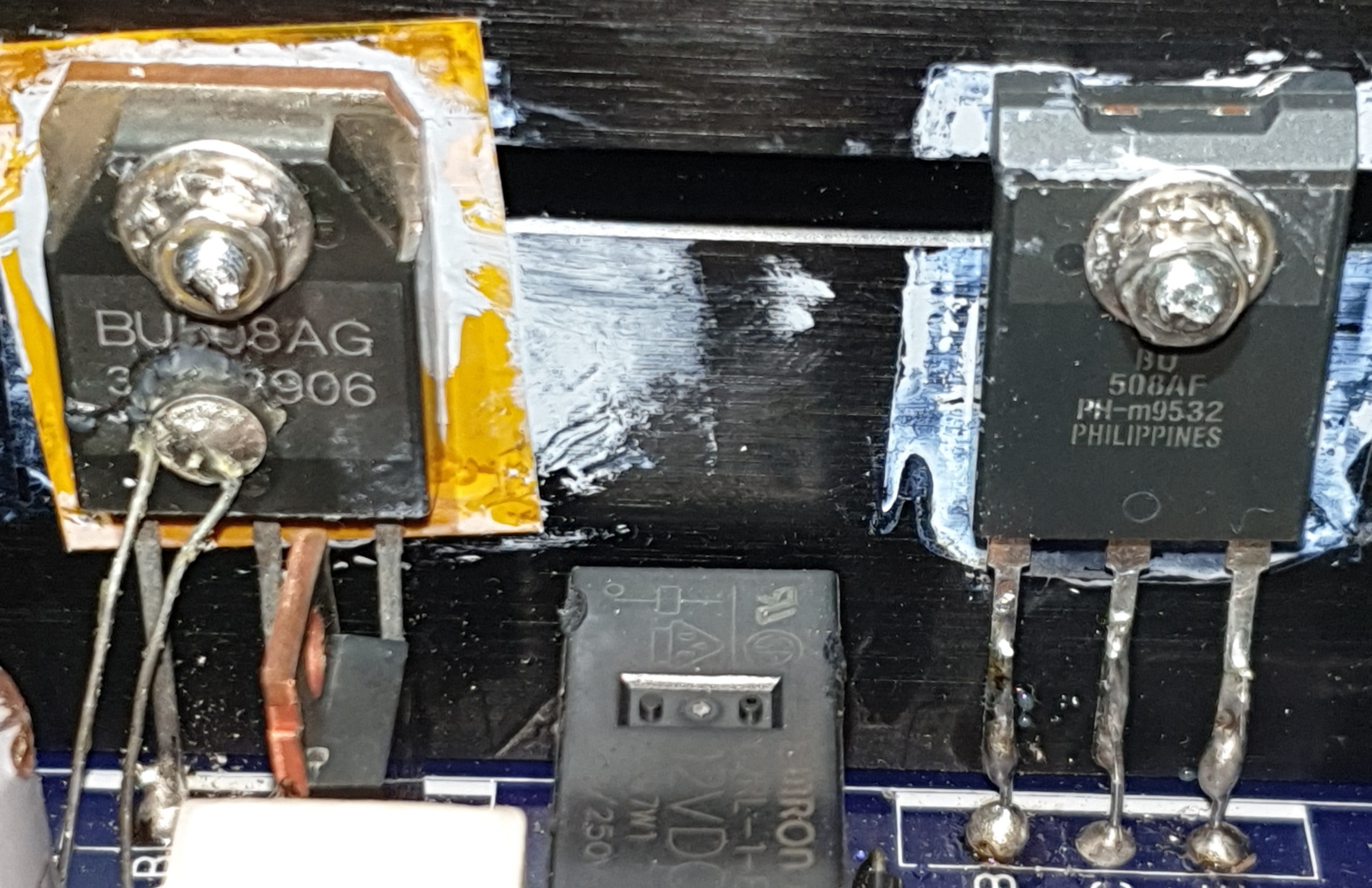

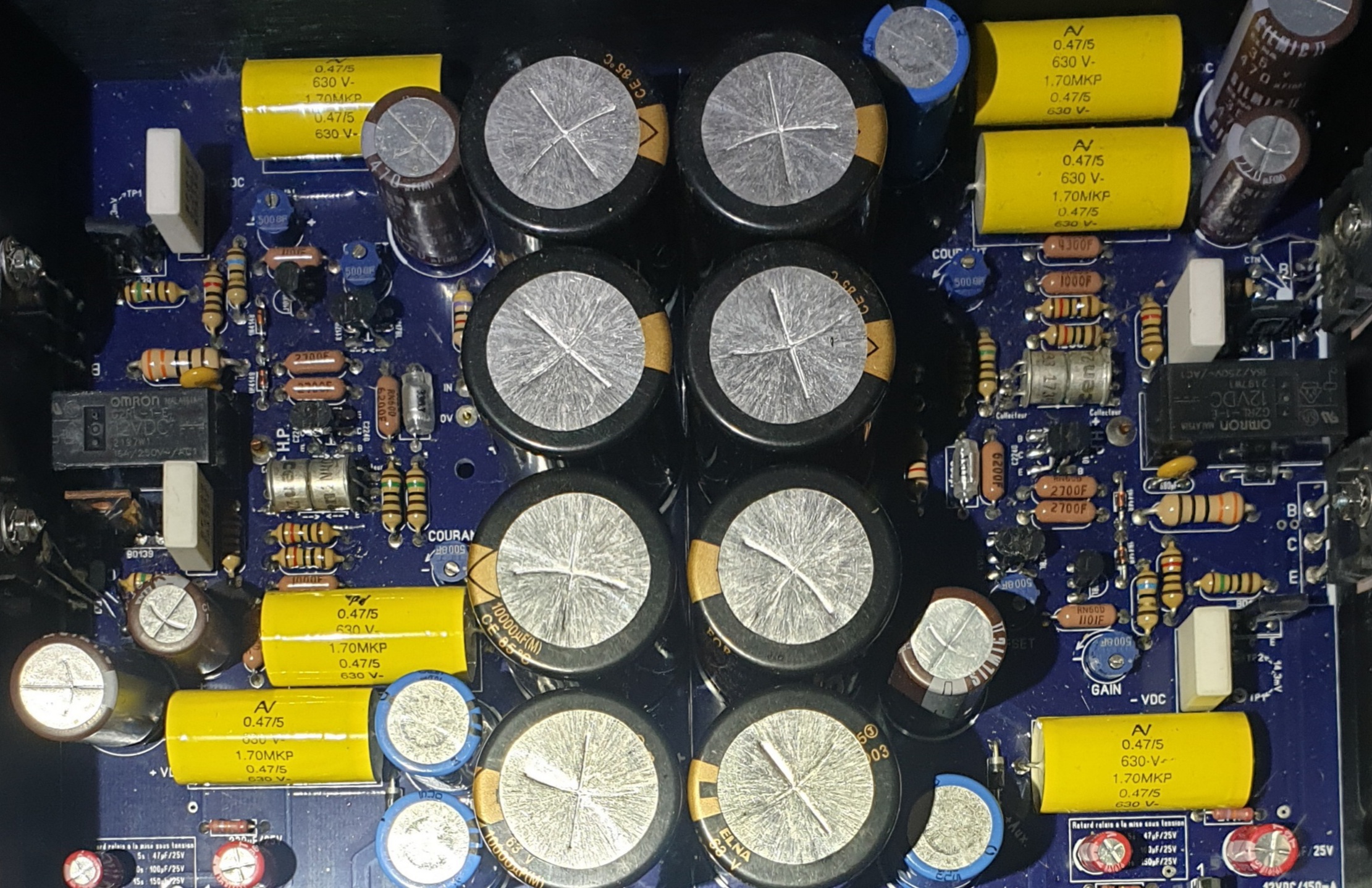

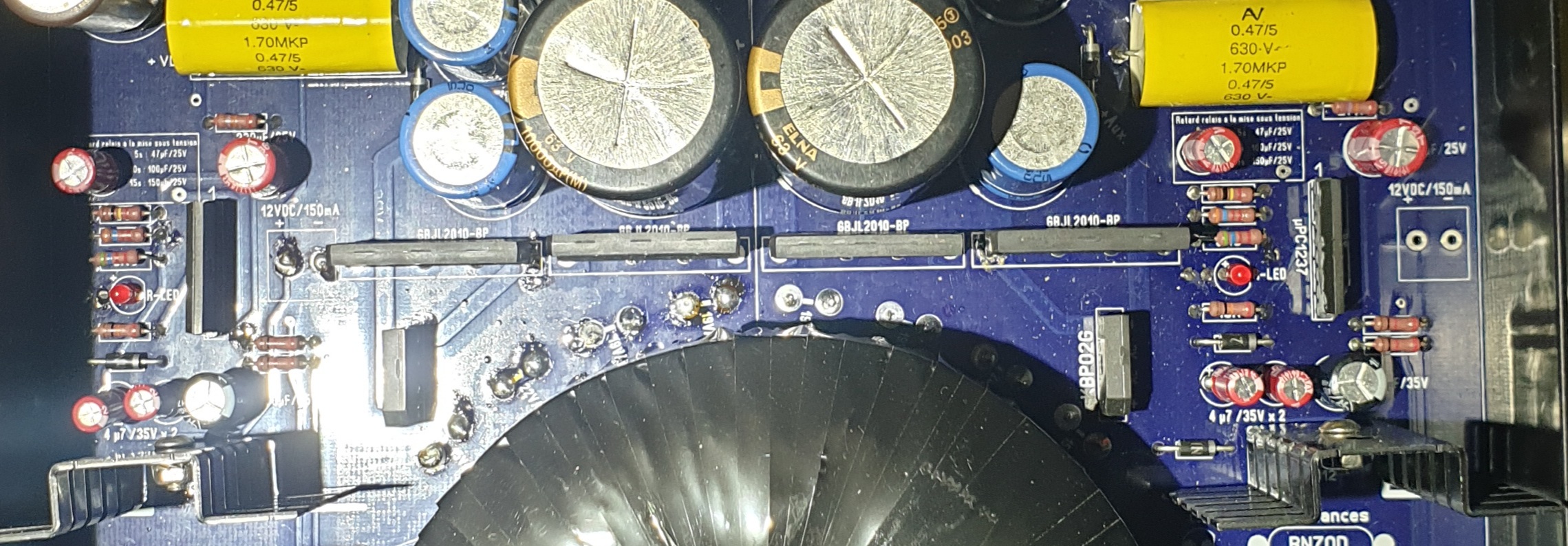

Je me permets d'intervenir ici : je viens juste d'acquérir un 209+GF 2018 qui sonne plutôt très bien, avec de la chaleur et une belle assise. De beaux médiums aussi.
J'ai en revanche le canal de gauche qui donne moins que le droit. A l'ouverture du capot je constate des transistors bizarres à gauche:
1- à la place des 2 BD139 j'ai un "JE182G" (donc sans le "M" devant, les mêmes qu'à droite), et un "BUT11A" voir photo; je ne sais pas si JE... = MJE...
2- les transistors de puissance (voir photo) sont différents entre eux et différents de ceux du canal droit qui semblent d'origine (CS5200 / 1H37AA).
3- voir photo aussi j'ai un en emplacement vide à droite, celui estampillé 12VDC/150 mA alors qu'à gauche il semble utilisé : normal?
4- je ne suis pas sûr que les pattes des condos jaunes ont été déplacées vers les trimmers; comment le confirmer parce que je vois pas trop comment faire la manipulation ?
Parmi les bonnes nouvelles, il me semble que des résistances AN ont été installées (11 par canal) ; les condos de filtrage sont des 10 000 µF / 63 V Elna Audio qui il me semble sont supérieurs à ceux d'origine.
Qu'en pensez-vous? Il me paraît avoir été optimisé, puis par contre réparé avec des fonds de tiroir... Et je n'ai pas encore sorti le PCB pour voir l'envers.

RE: K209+ Grand_Floyd 2020/2021 : Il faut le fer...
Bonjour à vous.
En attendant que Grand_Floyd vous réponde très
précisément:
Les BU508 de fond de tiroir sur la photo (un boîtier isolé et l’autre non)
Ces BU508 ont un courant IC max de 8 Ampères, prévus surtout sur les primaires des transfos anciennes TV.
Les 2sc5200 ont un courant IC max de 15 Ampères, prévus pour amplification audio.
Il ne faudra pas s’étonner d’un éventuel claquage des BU.
Les MJE182 sont meilleurs que les BD139, car puce plus grande.
Merci pour ce retour.
Donc il y a bien une anomalie dans cet ampli.
Attendons Grand Floyd effectivement en un coup d'oeil il va être désespéré je crois...
