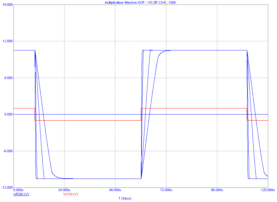

Mesure au simu (charge 345 ohms) : stabilité sur charge capacitive (0n à 100nF)
Plus la capacitié augmente, plus l'ampli ralentit. Pas instabilité ni dépassement.
