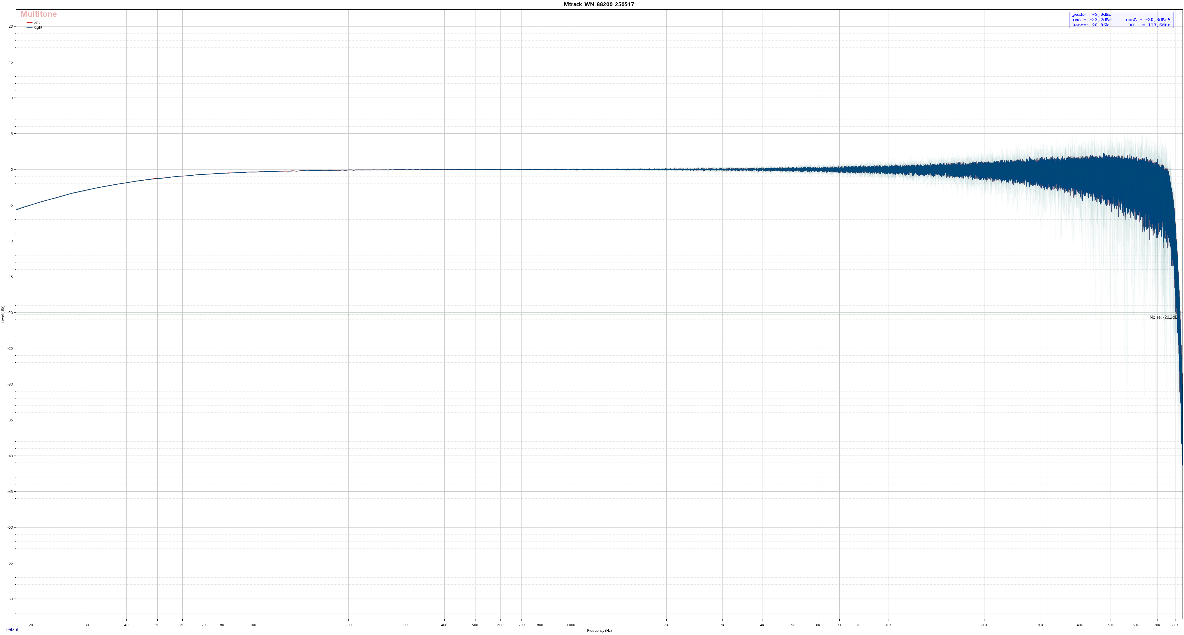

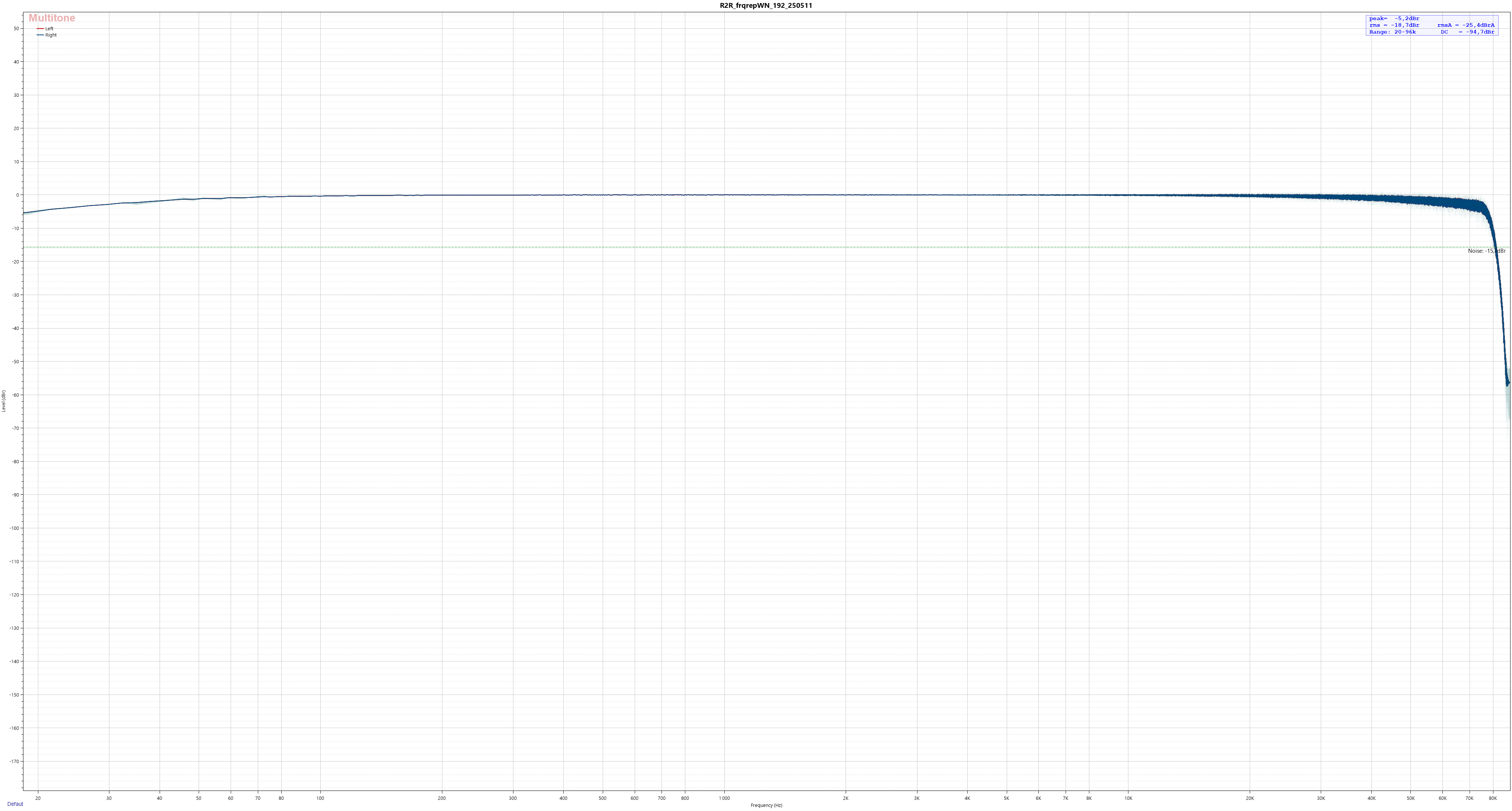

Perso c'est plus pour avoir des pistes explications sur mes préférences d'écoutes "plaisirs" de mon dac DIY R2R dont les mesures sont bofs (à peine écoutable pour la cour d'ASR)
Coloration ? Ok mais pourquoi je ne m'en lasse pas depuis bientôt 10ans à me laisser allé aux écoutes "plaisirs" ? Pourquoi c'est bien plus rare de pouvoir me laisser allé à ces écoutes avec un Sigma Delta ? Ces derniers seraient-ils "juste" sur la reproduction des micro détails qui attirent l'oreille ?
Les mesures réalisées sur ce R2R avec MTA sont rarement corrélées avec mes impressions d'écoutes, hormis la baisse de niveau dans les aigus avec du 16bits/44,1Khz constaté sur une paire d'enceintes (sur l'autre, ça pallierait à une réponse en fréquence un peu montante)
Mes mesures et comparaisons avec d'autres dacs Sigma Delta révèleraient que l'IMD est pas top mais pas catastrophique non plus, la THD harmonique un peu élevé mais le dégradé en hauteur bien plus progressif (sur mes dacs SD, bien souvent la H3 est supérieure à la H2). Le bruit, suffisamment bas pour les CD et le plancher baisse avec des échantillonnages supérieurs
Mesure de l'impulsion, perfect mais c'est aussi le cas sur les dacs de courses SigmaDelta.
Et la linéarité, eh bien un peu moins bonne que les dacs de courses mais pas à ce point :
ici mon R2R avec une réponse en fréquence en bruit blanc à 88Khz :
La même sur le DAC SD que je croyais supérieur et qui me semble indiscernable en test AB avec un des dacs de course, pas besoins d'aller jusqu'à l'ABX
La chaleur ne semble pas impacter la linéarité mais comme ce n'est pas relevé par ces mesures... Et est-ce que deux résistances qui s'occupent de convertir un bits du paquets seraient plus sollicité en température qu'une puce SD, d'1,5bits qui s'occuperait de convertir en série les bits d'un paquet sur le même laps de temps ? (et en plus suréchantillonnées aux préalables pour avoir un filtre de reconstruction efficace)
Il semblerait aux files des recherches, que les R2R aient un comportement excellent sur le domaine temporelle et serait moins impacter par la gigue au moment de la conversion D/A. Le fait qu'ils convertissent plusieurs bits simultanément ne semble pas le contredire.
Enfin je dérive un peu trop du sujet : Ce qui n'est pas mesurable et peut-être bien audible, et ce qui l'est n'est peut-être pas la cause mais juste une conséquence inaudible
