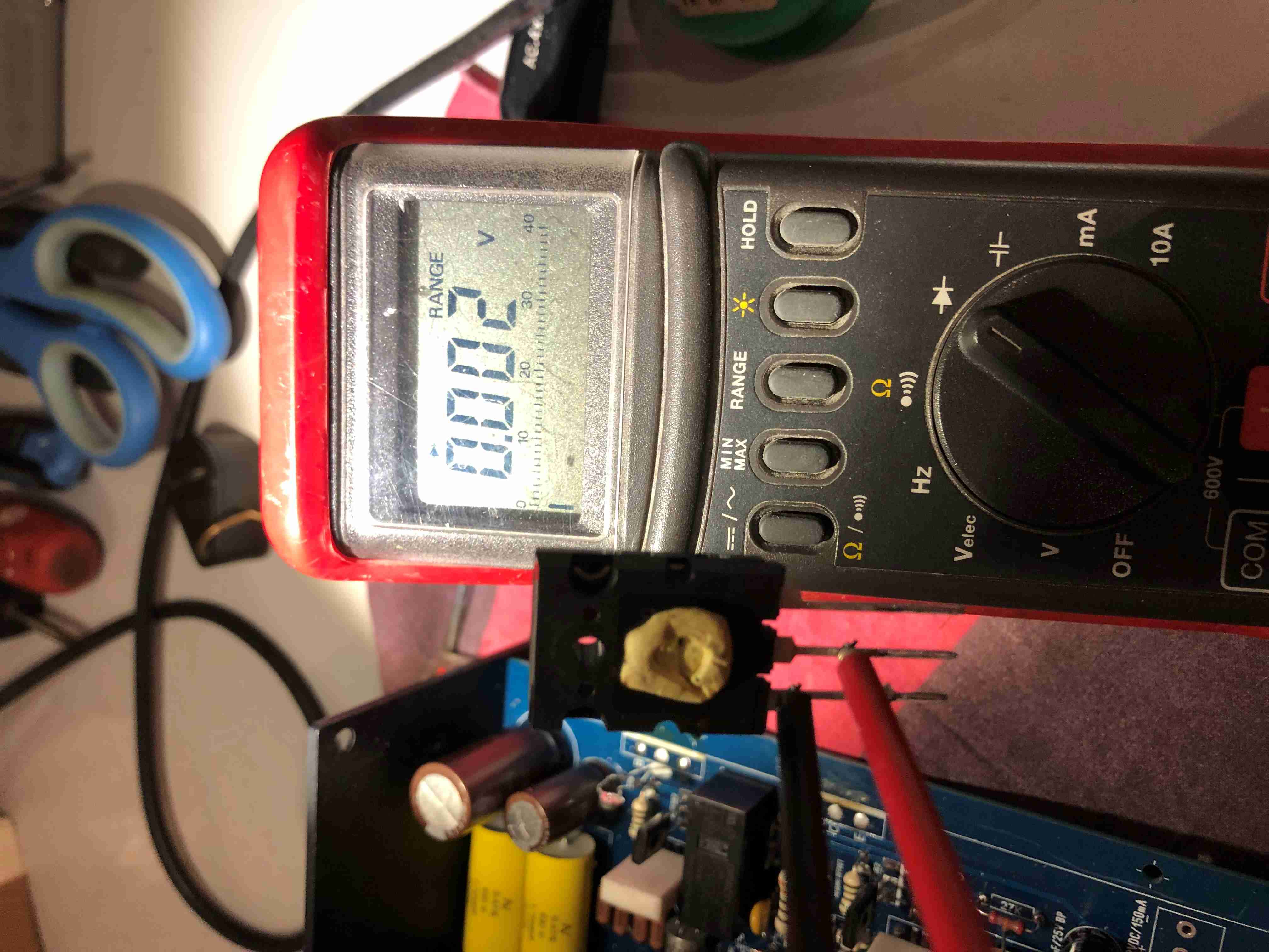

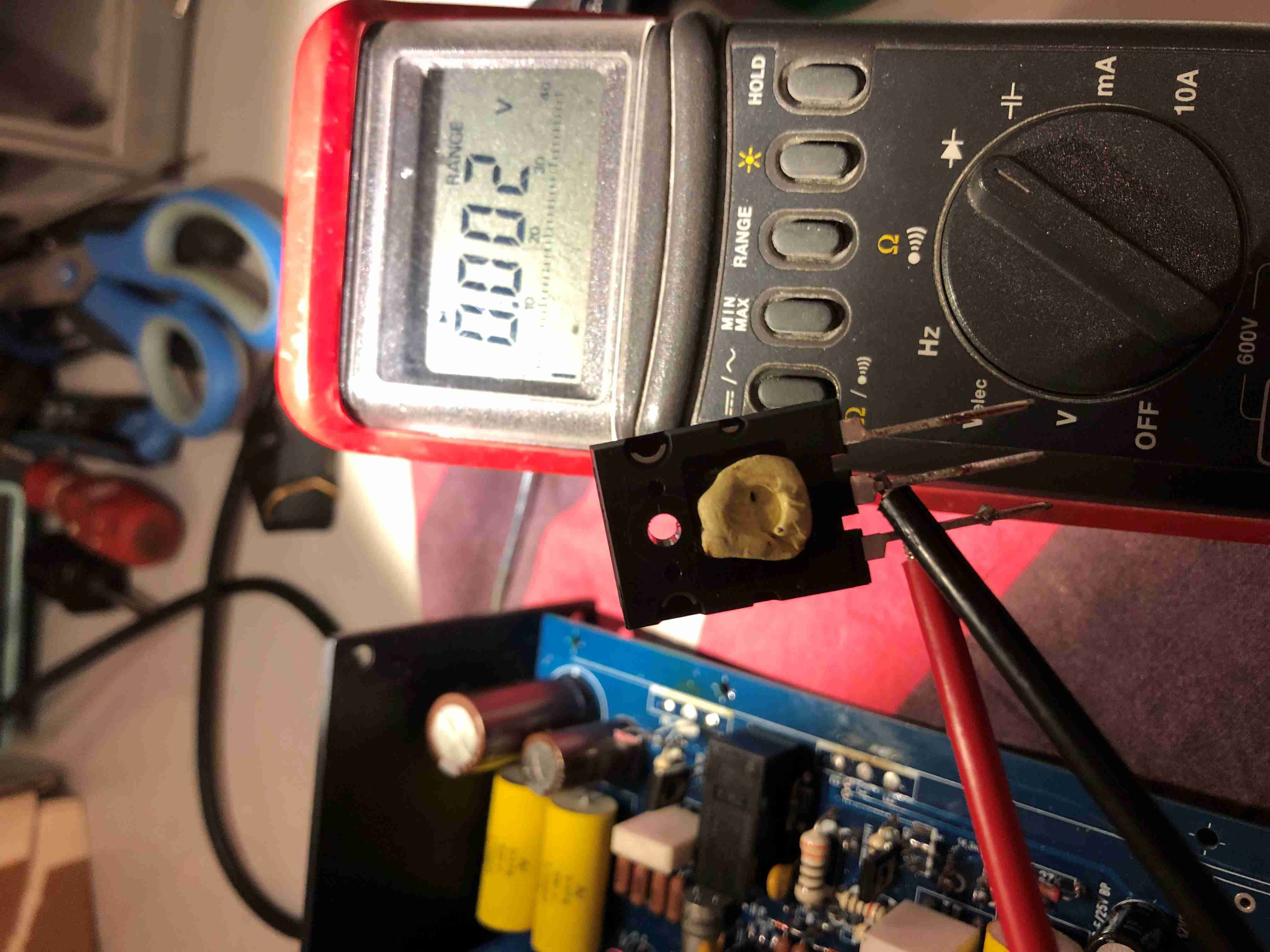

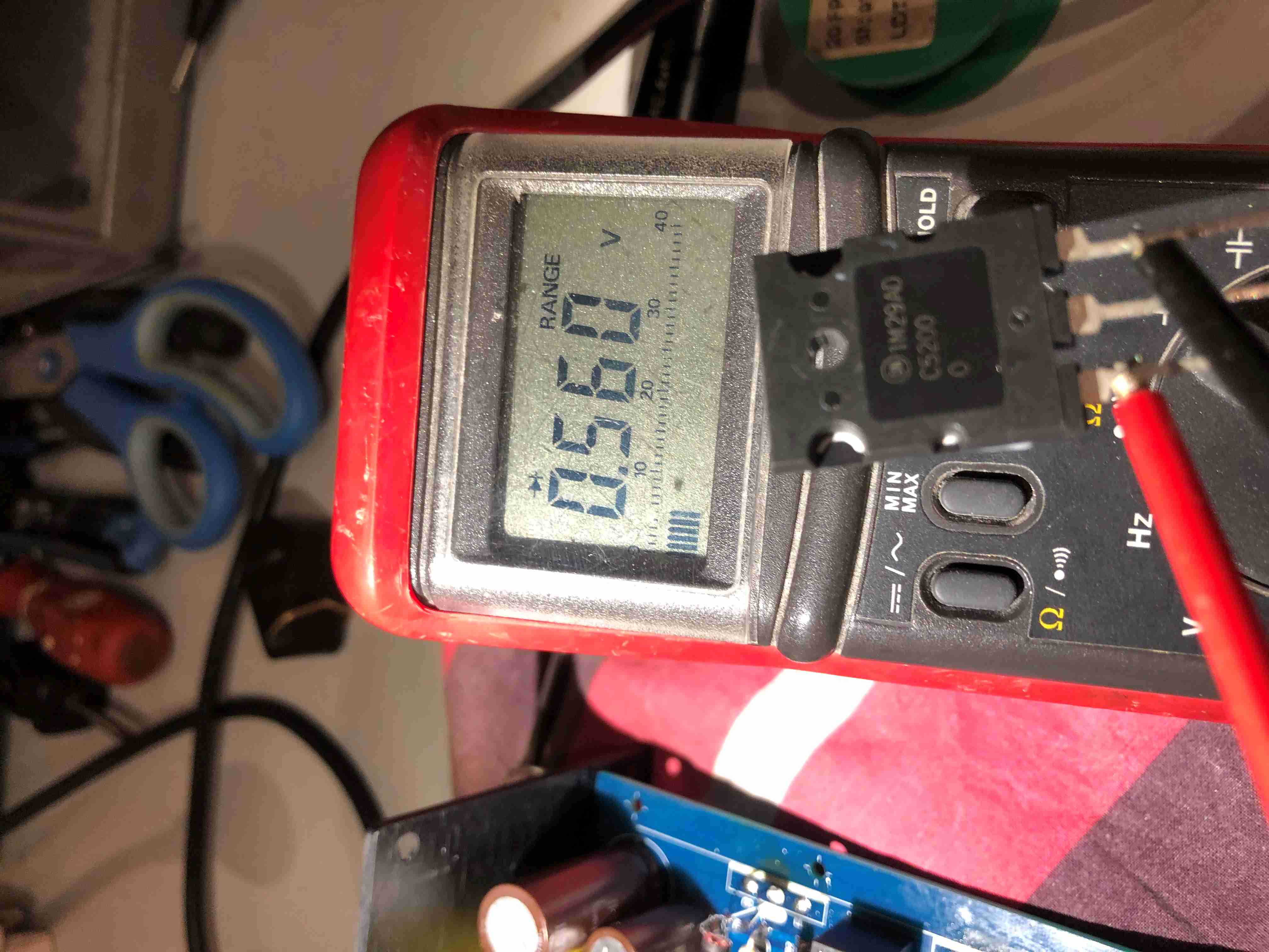

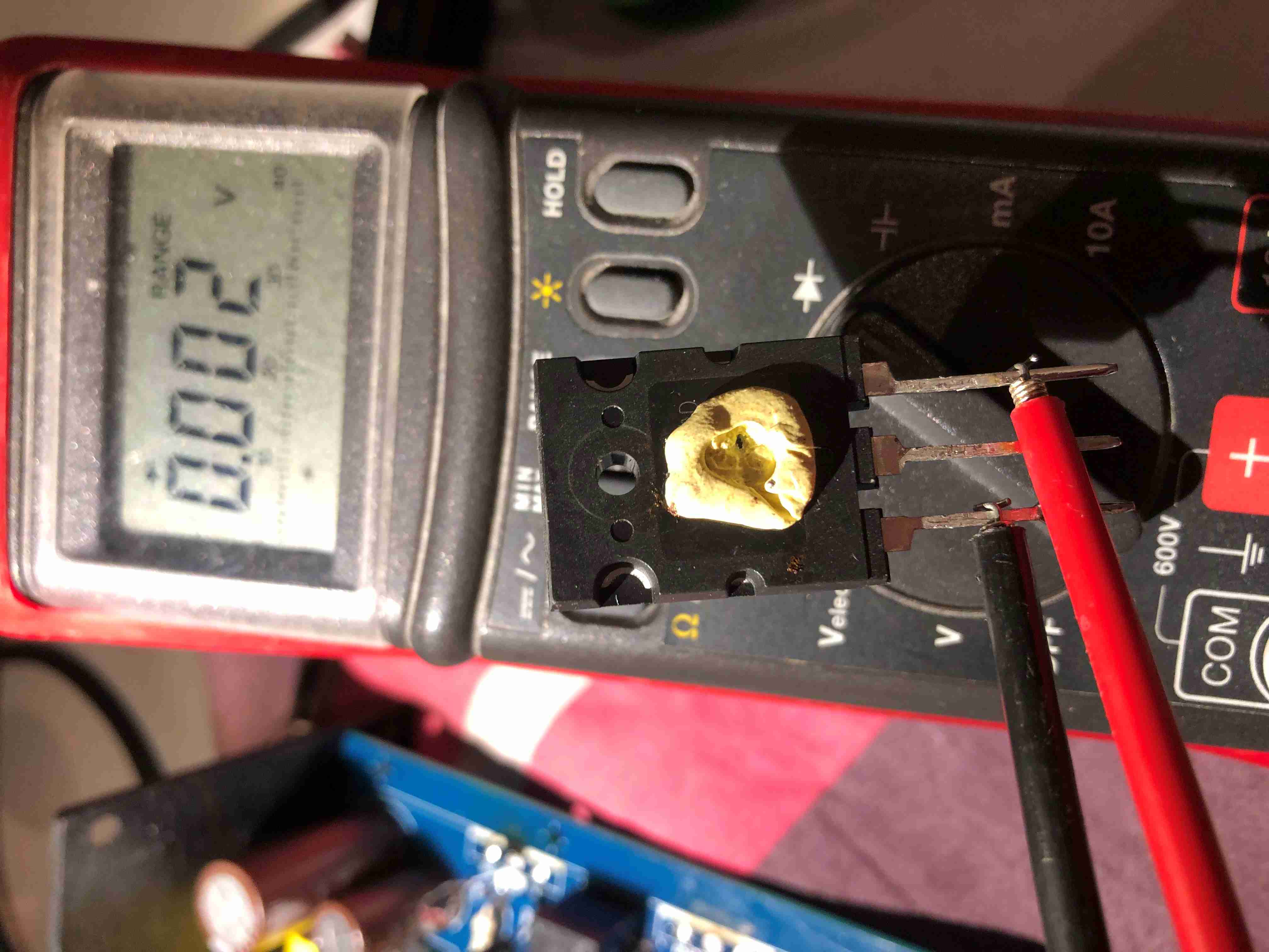

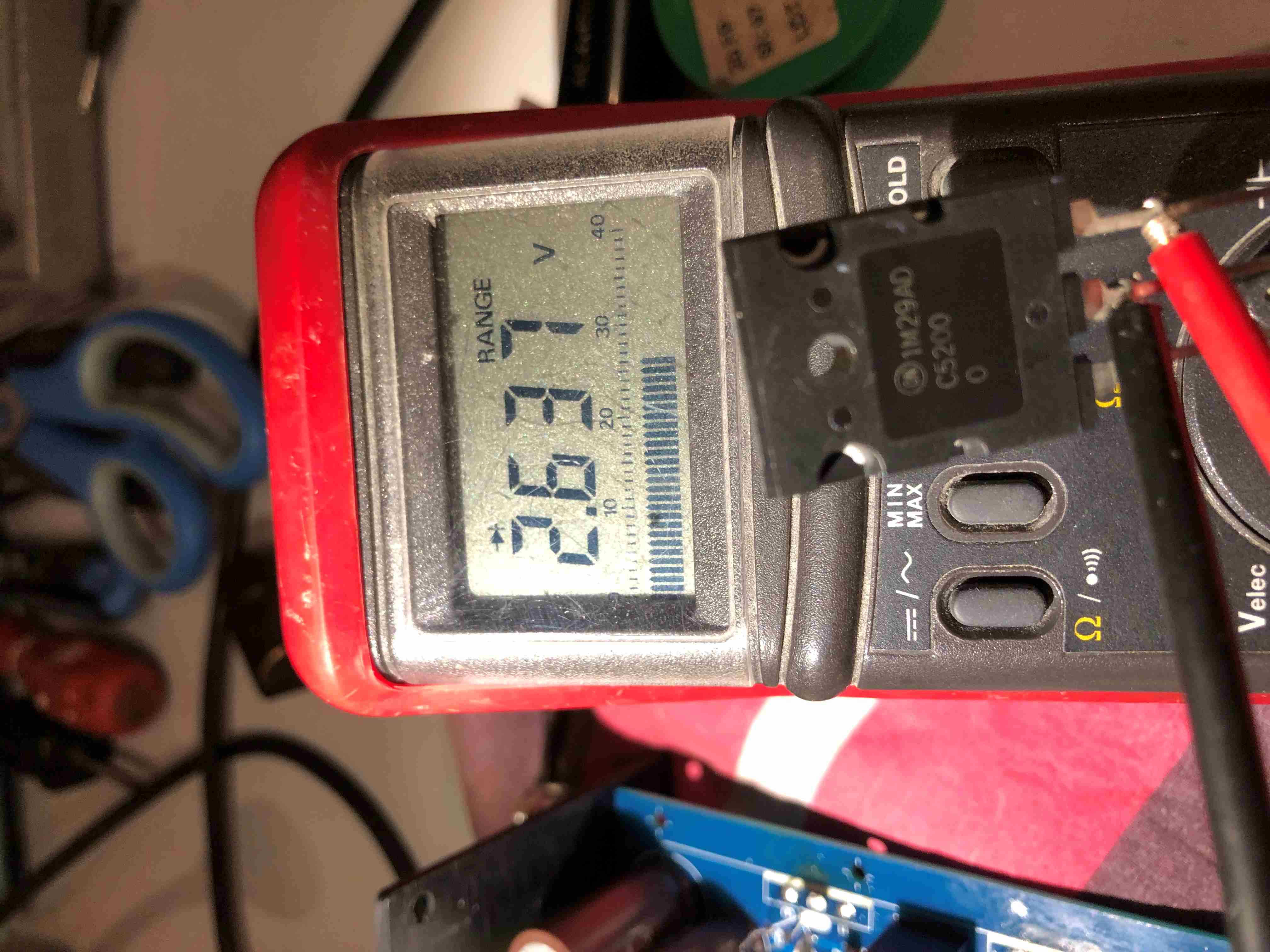

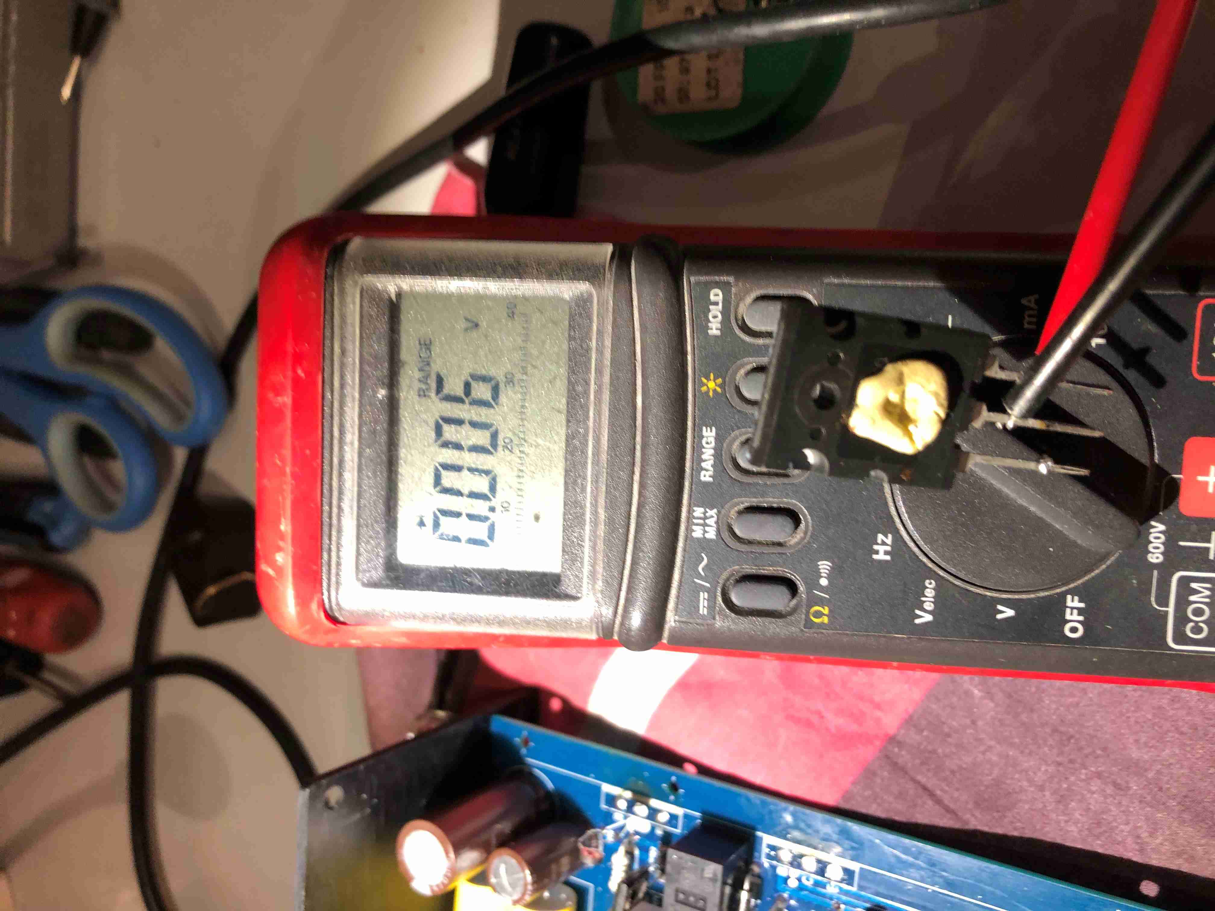

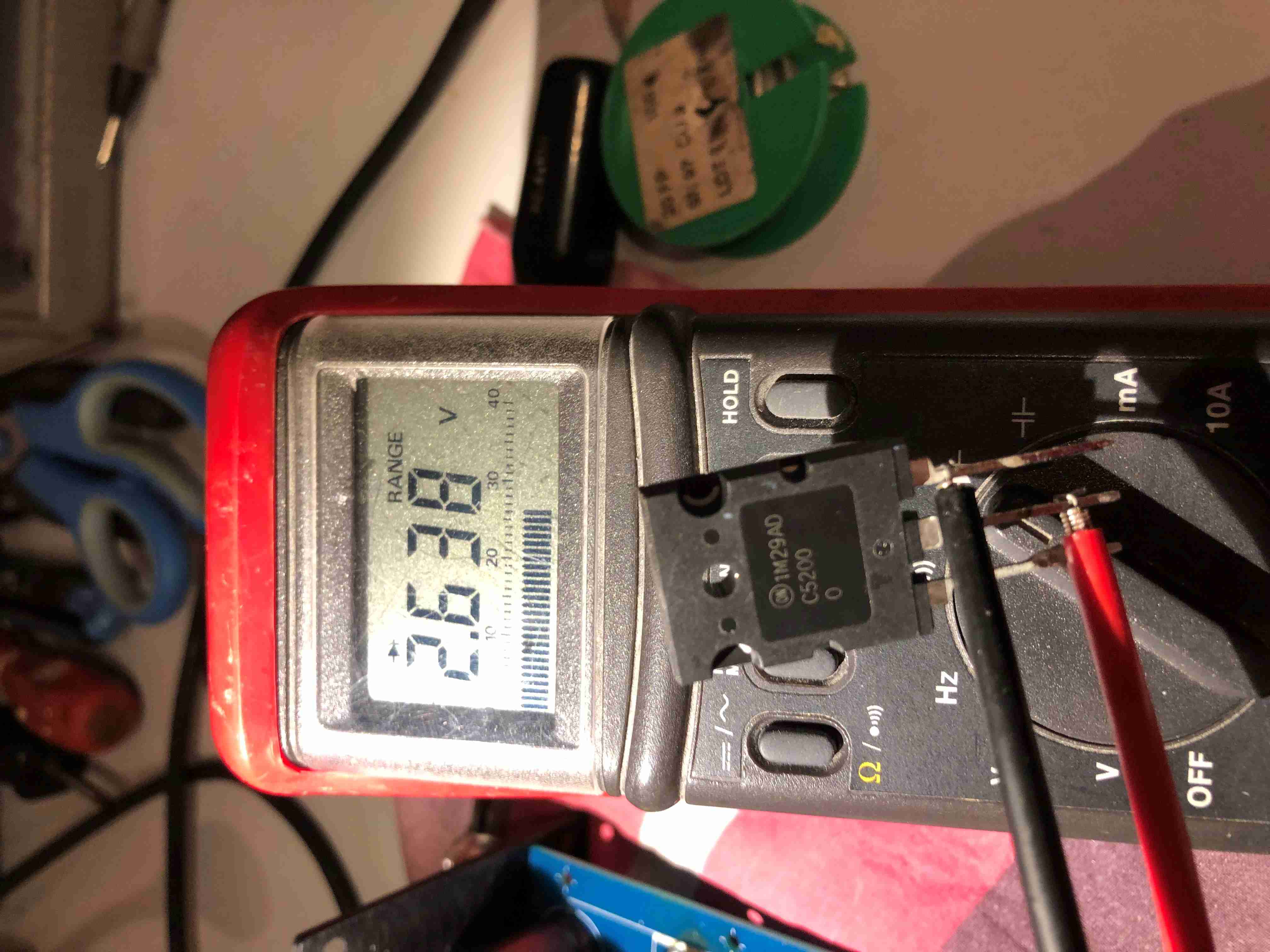

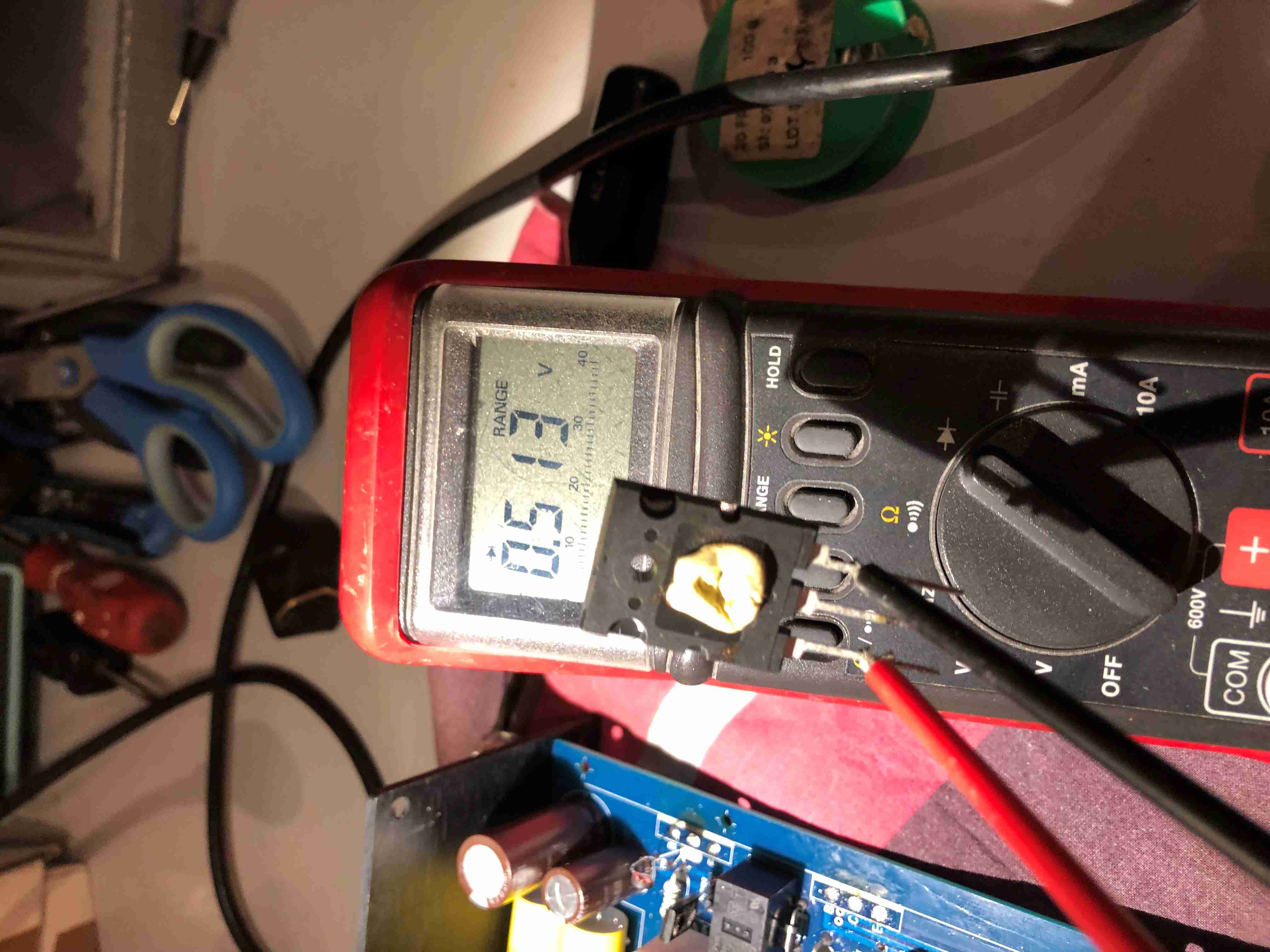

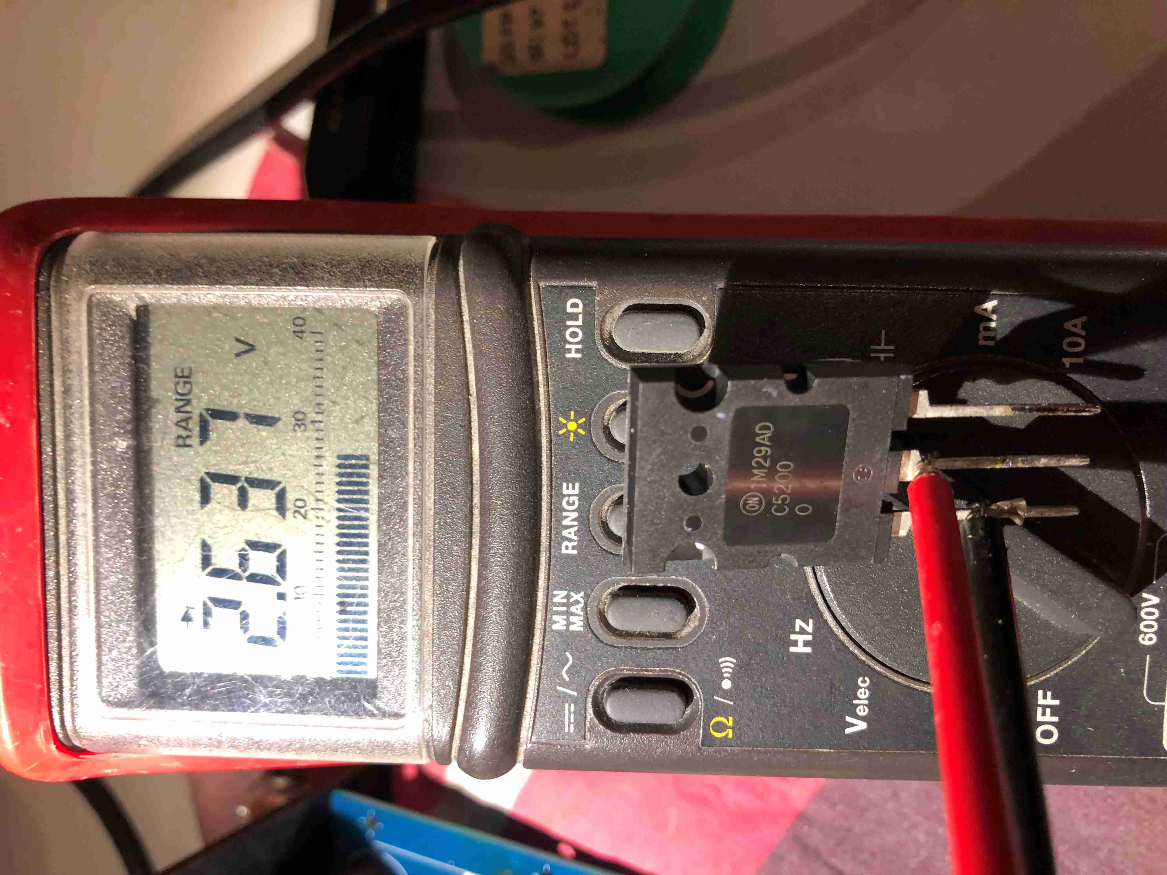

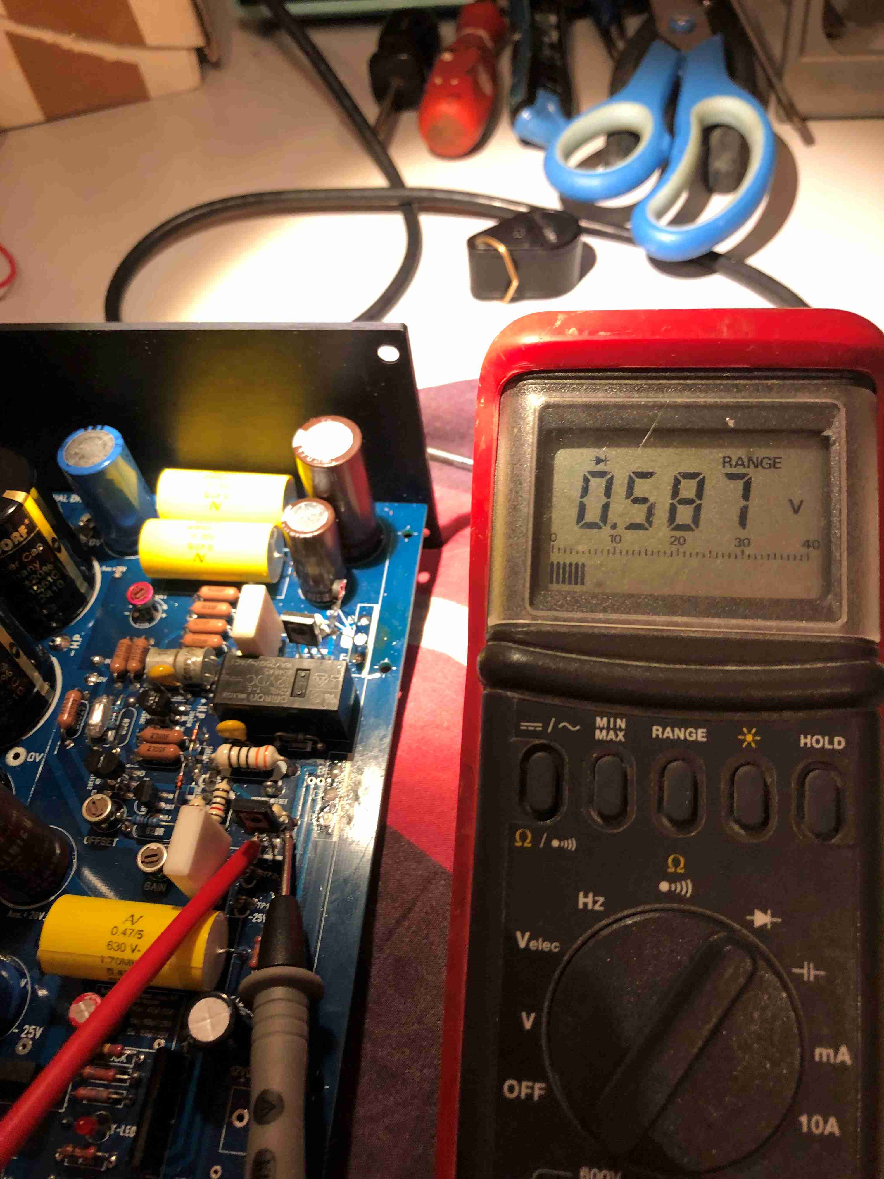

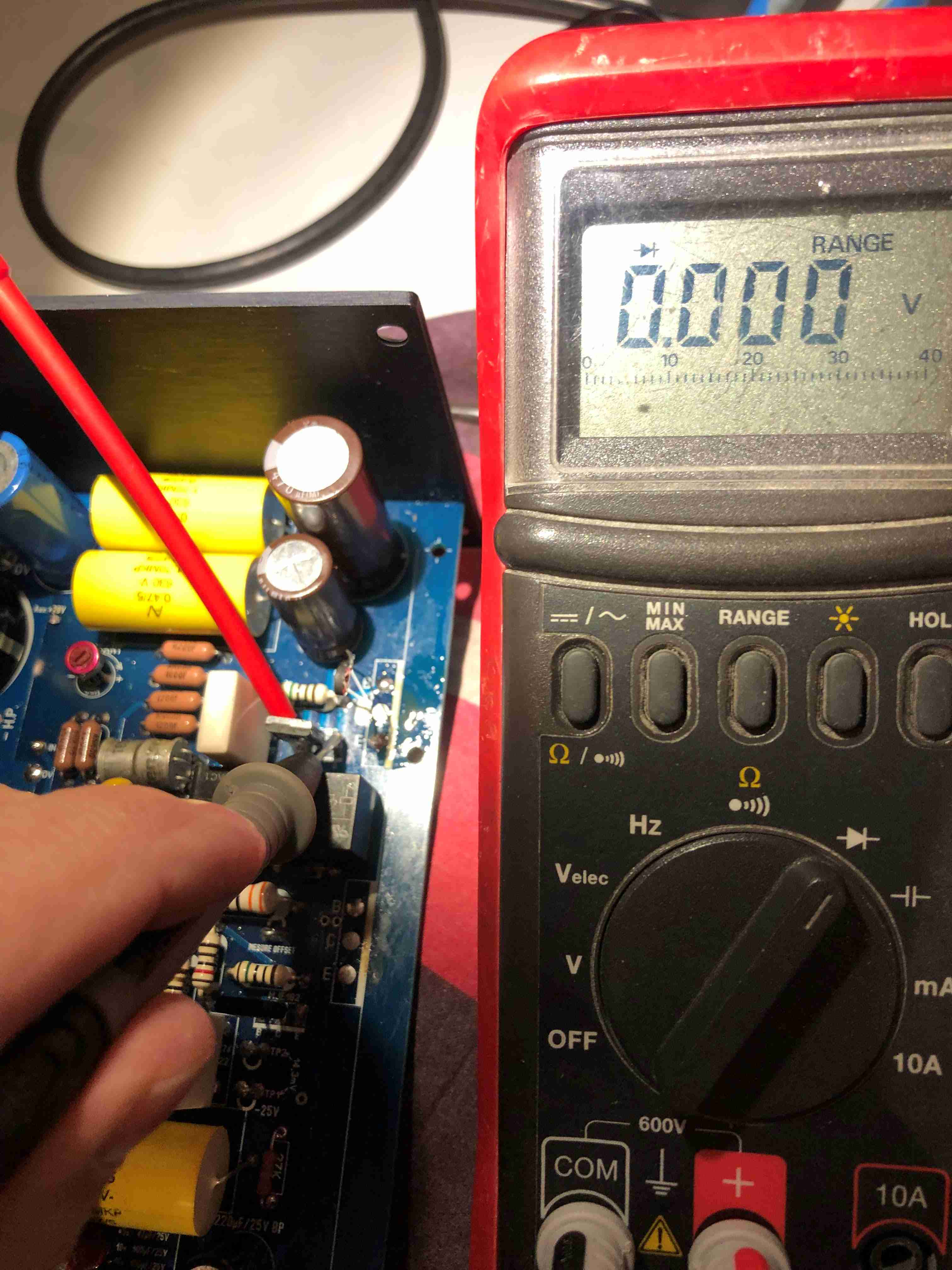

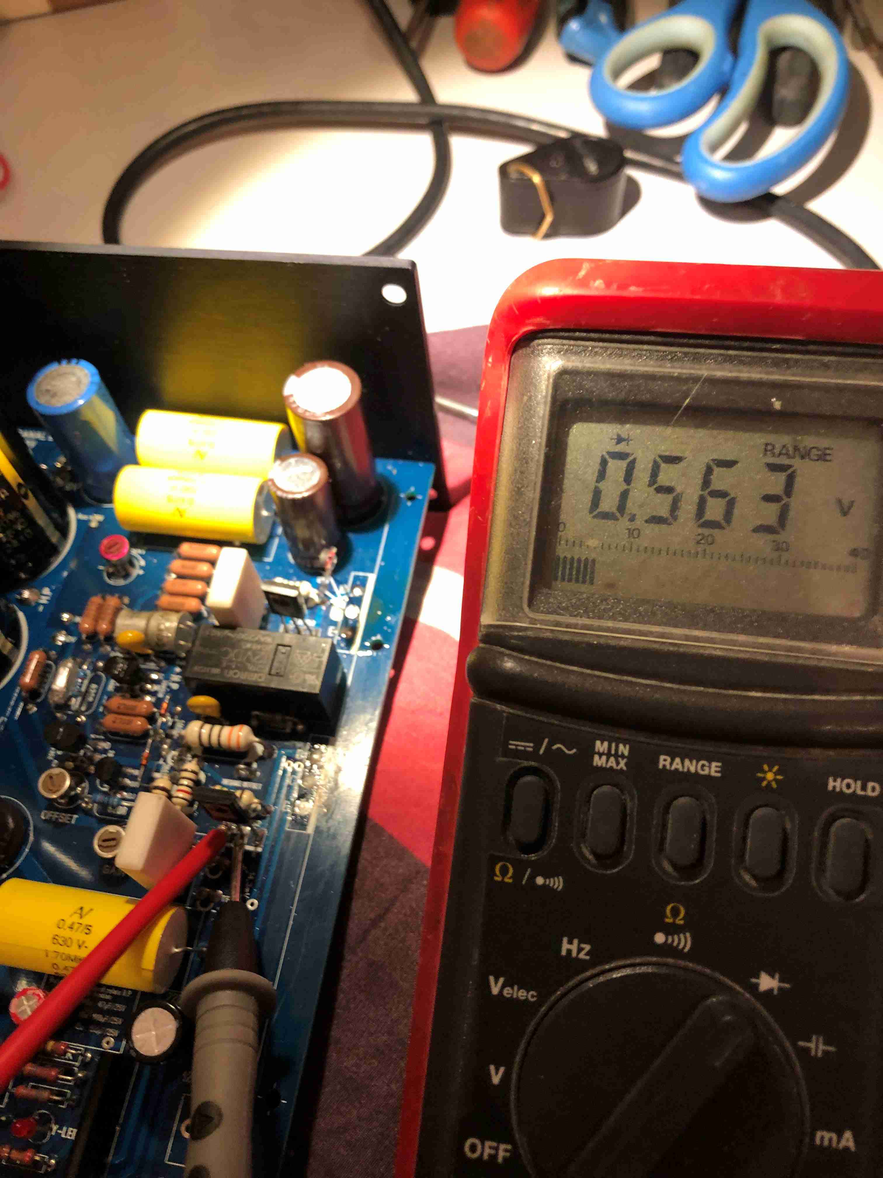

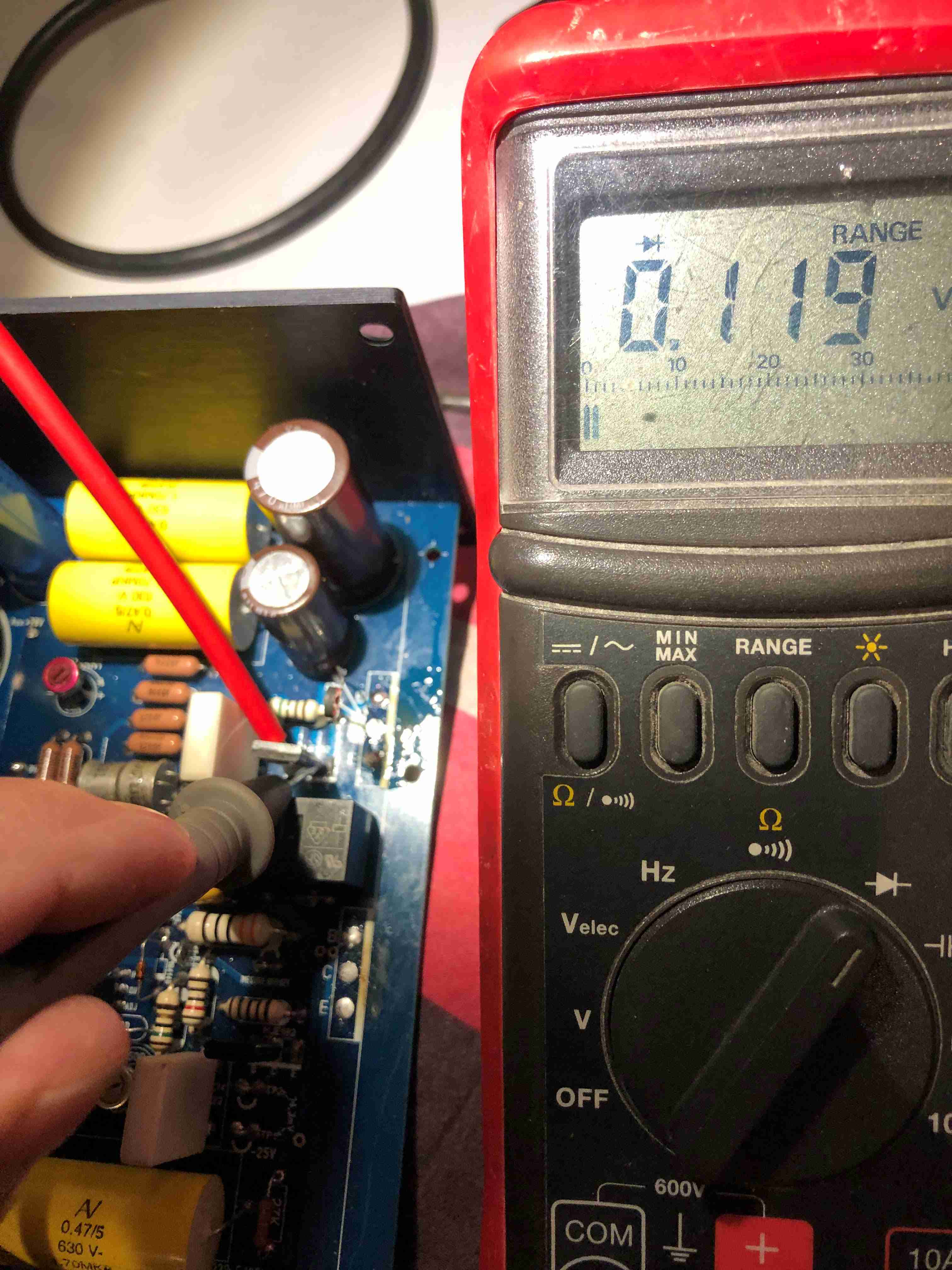

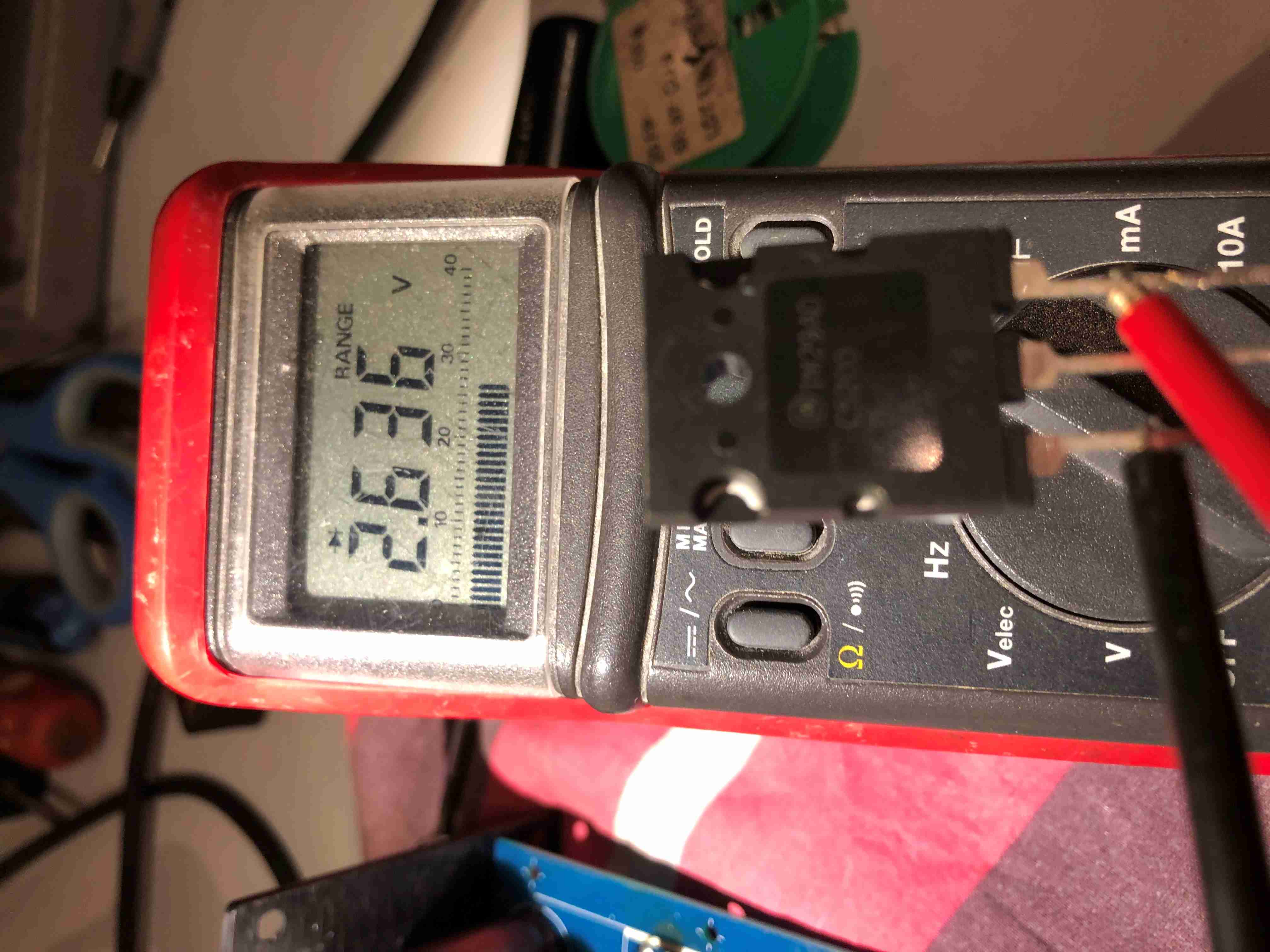

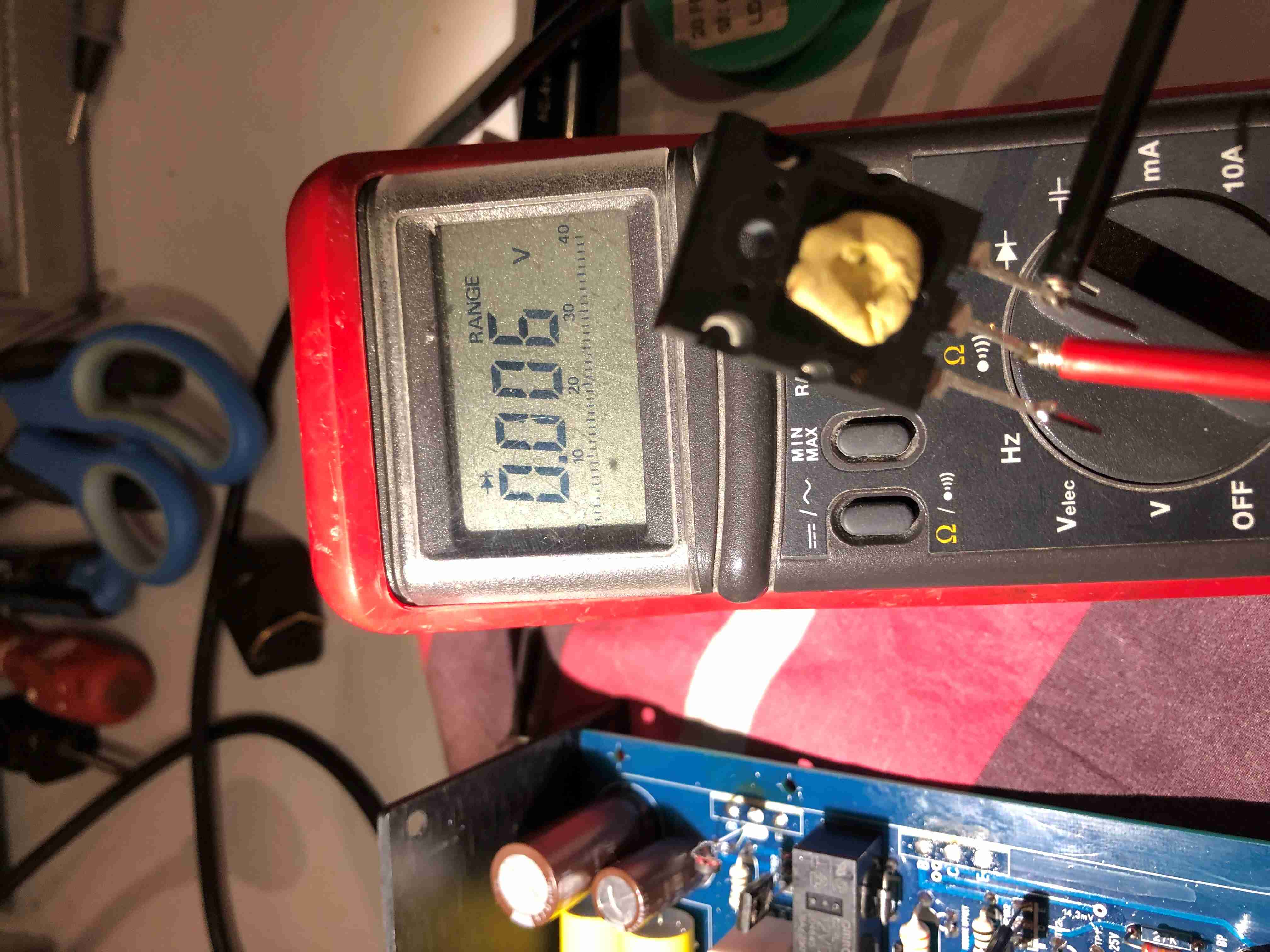

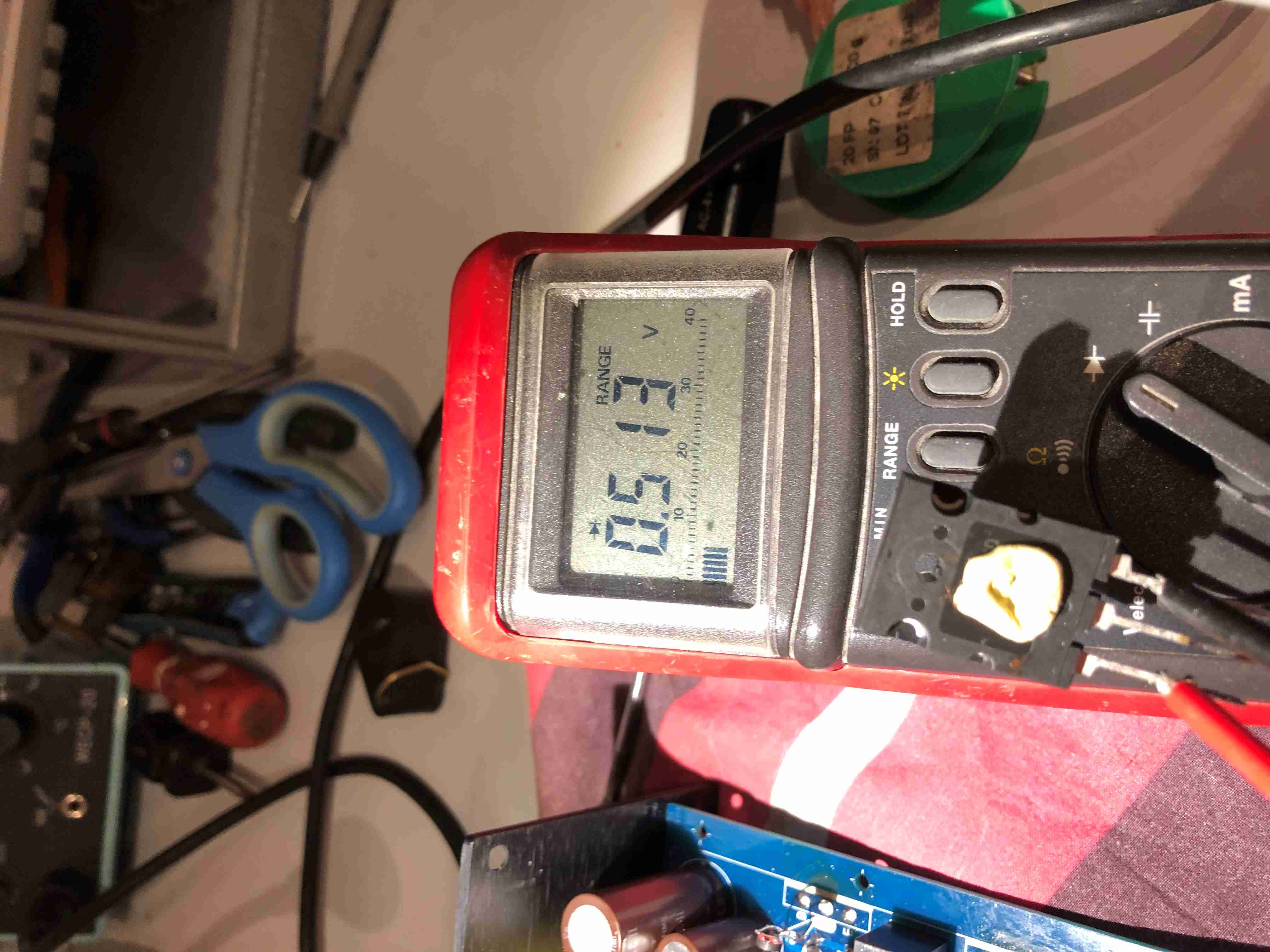

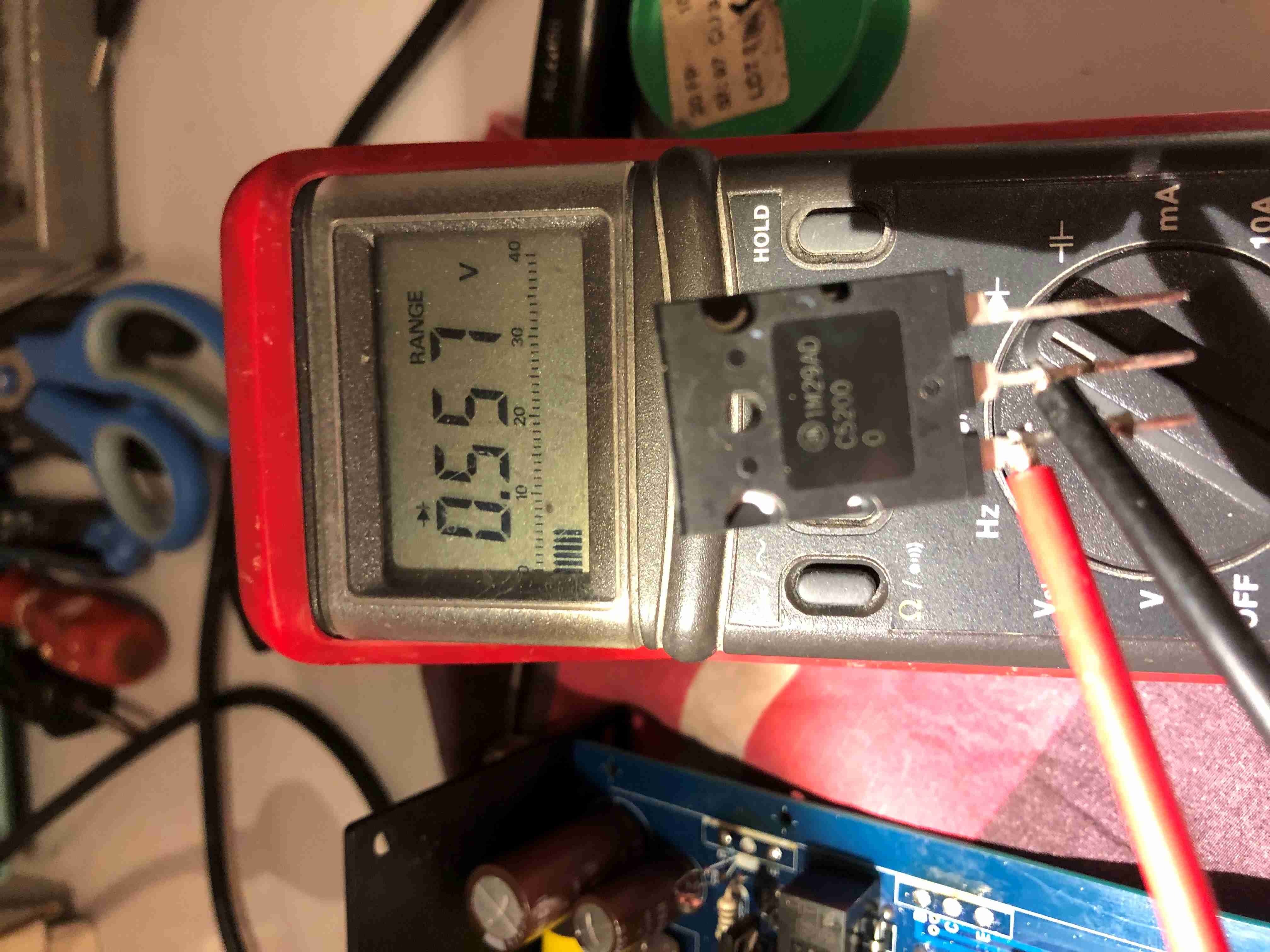

Je voulais en avoir le coeur net, j'ai dessoudé les transistors de puissance.
J'ai utilisé ton système de dessoudage que tu m'avais indiqué, et c'est très bien venu sans souci
il me reste à nettoyer (tresse et pompe à dessouder), mais ça, ce n'est pas un souci
j'ai donc testé les résistances de puissance comme tu me l'as indiqué dans ton message précédent
Résultat, pour ce que je vois j'en ai un de mort et l'autre qui serait bon
Transistor de puissance qui serait BON
Transistor qui serait HS

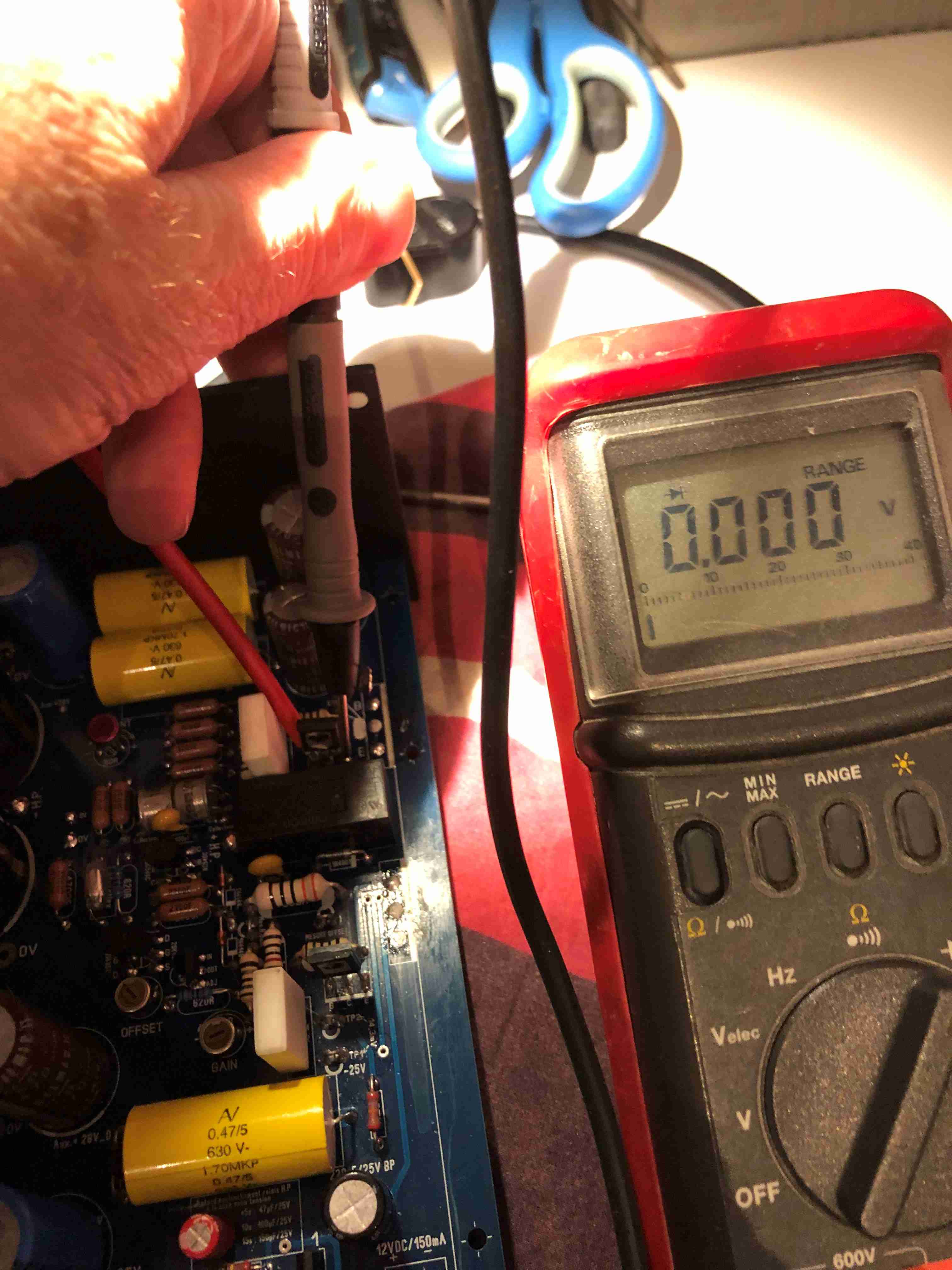

J'en ai profité que les transistors de puissance soient dessoudés, pour tester les MJE 182 en place.
Pour ma part, si je suis tes préconisations, il y en aurait un de HS celui en haut en regard de la résistance de puissance HS (celle avec la sonde thermique)
Dis moi ce que tu en penses, et la suite qu'il faut donner et ou trouver ces composants défectueux

Bonsoir Eric,
Je trouve bizarre que tu trouves 2.636V là ou tu devrais trouver l'infini (qu'affiche le multimètre quand rien n'est branché?). Celui ou tu trouves 0.00 est bien mort. Je vois aussi des 0.000 ou 0.113 sur les drivers MJE182G. Il se peut qu'il y ai des retours. Il faudrait les déssouder pour en avoir le coeur net. Mais avant ça remets l'ampli sous tension sans les transistors de puissance et vois si tu arrives à régler l'offset. Si tu y arrives c'est que les drivers sont bons sinon ils sont probablement morts.

Bonsoir Christian,
Mon multimètre quand il n’y a rien, affiche 2,636v (voire 2,650v au démarrage)
C’est un multimètre de mécanicien/électricien et il n’est pas très performant
Sur mon multimètre de table il est indiqué « open ».
J’ai préféré prendre ce multimètre car c’était plus pratique pour les photos.
Ok, je vais remettre l’ampli en tension sans les transistors et je vois si j’arrive à régler l’offset.
Question peut être stupide, mais tu ne me parles que de régler l’offset et je ne règle pas le courant ?
Sans les transistors de puissance, ce n’est peut-être pas la peine ?
PS: pour la remise sous tension, il va falloir attendre un peu, car je n’ai pas de fusible de 2A tempéré.
Je les ai commandé, mais ils n’arriveront qu’après noël.

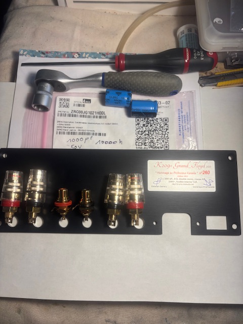

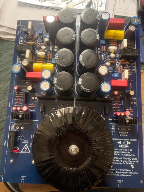

Bonjour Grand_Floyd et Dominique.
Je cable tranquillement le K209 numéro 260.
Il manquait 2 elna silmic II 470μF,
Ai remplacé par des vishay 1000μF/50V, qui sont à proximité des collecteurs des 2sc5200.
; ça ne peut être que qualitatif, c’est tout ce que j’avais sous la main.
Les connecteurs hp percés à 2mm.
Les connecteurs rca percés à 0.6mm.
Les régulateurs 7812 remplacés par des 7812 isolés, ainsi que leurs dissipateurs pour une meilleure tenue mécanique.
Ai noté soigneusement les IDSS et HFE des transistors.
Voilà, un enfant va naître en ce joli mois de mai !
J’essaie d’y joindre des photos.
Bien à vous.

RE: K209+ Grand_Floyd 2020/2021 : Il faut le fer...

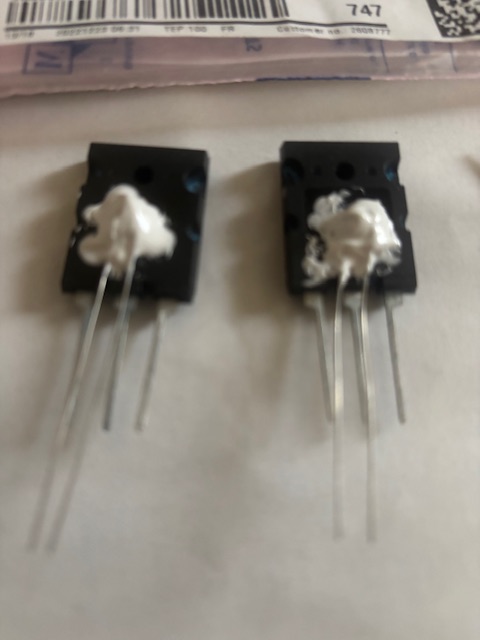

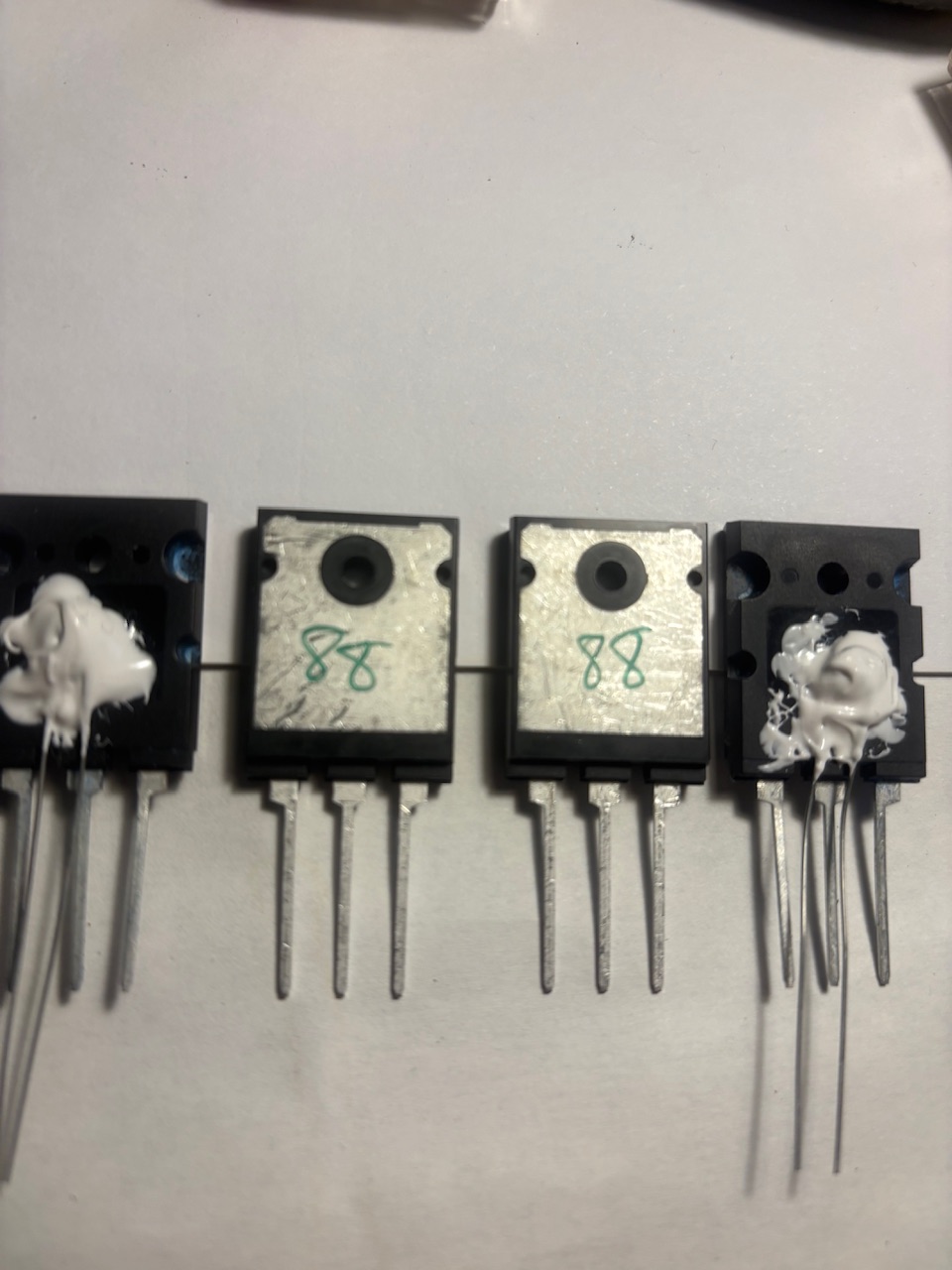

Rebonjour à vous, la photo précédente des 2sc5200 étant floue,
J’y joins une nouvelle, avec les ctn noyées dans la colle époxy thermo EC360.

Les 2sc5200
