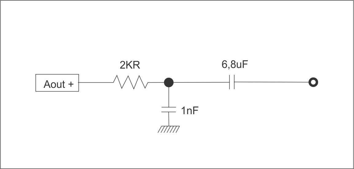

permet l'utilisation d'un filtre RC ?
Dans tous les cas j'ai effectué un test avec un filtre proche utiliser sur le filtre actif DCX2496, c'est a dire 2k ohms minimum autoriser sur le Data Sheets puis 1nf coupure dans les 70 kHz est pour finir 6.8 uf pour les courant continu, cela a fonctionne sans problème de niveaux.Par contre j'ai de gros doute sur la valeur du condensateur qui permet de bloquer les continu, la valeur doit être surement défini par calcul, doit surement avoir son rôle a l'impédance ?

Brazil21 a écrit :Dans tous les cas j'ai effectué un test avec un filtre proche utiliser sur le filtre actif DCX2496, c'est a dire 2k ohms minimum autoriser sur le Data Sheets puis 1nf coupure dans les 70 kHz est pour finir 6.8 uf pour les courant continu, cela a fonctionne sans problème de niveaux.Par contre j'ai de gros doute sur la valeur du condensateur qui permet de bloquer les continu, la valeur doit être surement défini par calcul, doit surement avoir son rôle a l'impédance ?
Qu'en pensez-vous ? Quelqu'un parmi vous aurait-il la solution a mon problème ?
Pour les basses fréquences, le condensateur de liaison augmente l'impédance.
Si l'on a un condensateur de liaison C = 6,8 µF entre une source de tension et une charge R = 2 kOhms, la fréquence de coupure 1/(2.pi.RC) doit effectivement être, à vue de nez, un peu haute... On ne peut rien dire d'autre sans schéma (à part ceux qui ont déjà fait une telle modification, et donc ont le schéma et la data sheet en tête).

RE: Tweak M-audio Profire 610
La fréquence de coupure va dépendre de la charge que tu vas lui mettre derrière.Avec 2000 ohms elle sera de 11.70 Hz à -3dB.J'ai remarqué un certain manque de profondeur sur différents montages (DAC,préamplis,amplis)à l'écoute lorsque la capacité est limite.Si ta charge est de 2K,ça me parait un peu juste,Si elle est d'au moins 10K,ça passera mieux avec tes 6.8µF,puisque la fréquence de coupure descendra à 2.34Hz.Dans tous les cas,si tu peux augmenter la valeur du condo,si ça ne fait pas de bien,ça ne fera pas de mal non plus!Si tu mets du chimique,il faudra utiliser du non polarisé genre Muse Nichicon par exemple!Le mieux étant de mettre du polypro genre SCR qui est d'après mon expérience plus dynamique que les fameux Mundorf dont tout le monde parle et qui m'ont déçu!

''Le condensateur de liaison augmente l'impédance'' > c'est tu comment savoir l'impédance qui résulte ?
désolé pour ne pas avoir mis a disposition les schémas
-le datasheet de l'AKM 4358
http://www.asahi-kasei.co.jp/akm/en/prod...8_f01e.pdf
- le filtre utiliser sur le DCX 2496 par Thierry Martin en asymétrique
http://www.dcx2496.fr/tweakanalog2.php
- le filtre réaliser >
Grand_Floyd ce n'est pas plutôt le contraire dans mon cas ?
Si j'augmente la valeur de la résistance avec un condensateur de 6.8 uf
la coupure pass-bas ne sera t'elle pas plus haute ?
Pour ce qui est du condensateur (6.8 uf) j'utilise un polypro SRC 250v Big Grin
Je parlais de la charge que tu vas insérer après le condo de 6.8µF (sur la sortie à droite de ton schéma).Augmenter la résistance du filtre abaisserai la fréquence de coupure haute et diminuerai le gain!
Concernant la désymétrisation,tu peux effectivement faire au plus simple en utilisant que la partie positive!

Bonjour Jérome,
Non, tu n'es pas obligé de désymétriser le signal et tu peux n'utiliser qu'une seule sortie du convertisseur.
Mais un désymétriseur, comme il en existe certainement un sur ta carte son, n'est qu'un soustracteur qui, en principe (il faudrait voir le schéma), n'apporte aucun gain. La sortie de ce soustracteur est à très basse impédance. Un condensateur d'une dizaine de micro Farads pour bloquer l'éventuel résidu de continu si nécessaire et c'est tout.

Grand Floyd nous sommes d'accord, pour la charge sortie ( amplificateur ) je savais pas qu'il fallait la prendre en compte ....
Alain j'ai bien noté la facilité de l'utilisation d'un désymétriseur, mais j'aimerais vraiment resté en passif avec un filtre simple, pas si simple car je sais toujours pas mon impédance ??
