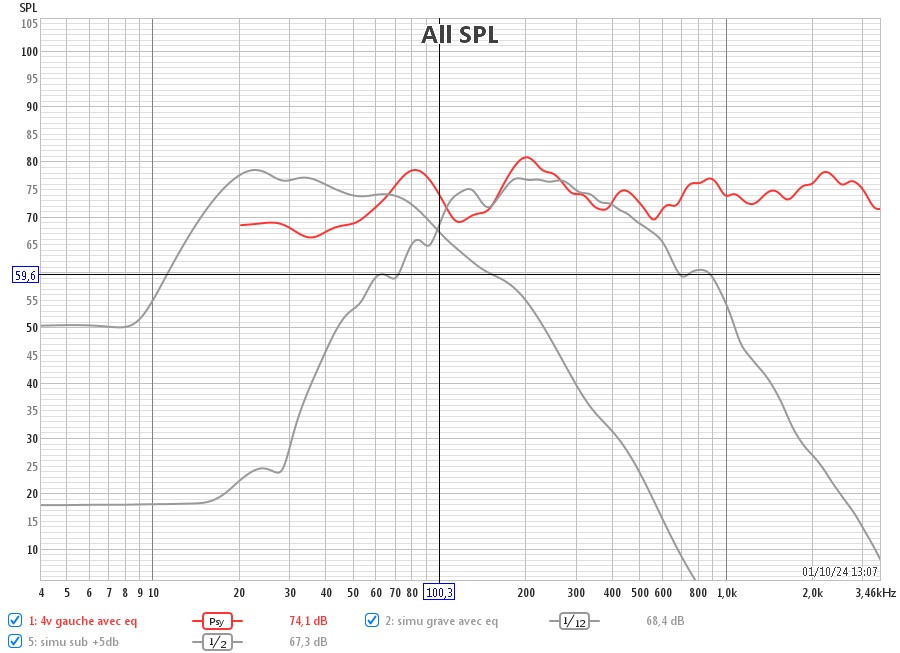

je viens de constater que tes mesures de voies separées filtrées (avec eq) ne correspondent pas du tout ce que je souhaite:
c'est le filtrage du grave qui doit etre lr4 80-500 hz , (et le sub a lr4 100hz ) mais pas les limites du sweep qui doit toujours demarrer de 20hz à beaucoup plus que 500hz , le plus simple c'est de conserver
les limites 20hz a 20khz  (avec des sweeps de 5,5sec mini)
et sous entendu que la voie gauche , pour tester l'efficacité de EQ sur cette voie , pour l'instant..
visiblement les +2,3db initialisés dans le filtre du sub n'est pas suffisant , il manque au moins 5db comme deja signalé dans les messages precedents :
niveau sub dans le filtre numerique à +7,3db , et calmer le pic autour de 80hz , sur la voie qui genere ce pic .
[Image: dDCb5QV.md.jpg]
il manque les mesures au PE loopback du sub et du grave (filtrés avec et sans eq )
avec le niveau du sub reglé comme dans cet exemple (avec le croisement tres proche de 100hz )
[Image: dDoIYUF.jpg]

je viens de comprendre pourquoi les mesures globales gauche et droite au pe ne correspondent pas à ma
simulation .
la cause est vraissemblablement un mauvais filtrage du sub (celui avec deux eq 28,3hz et 77hz que tu avais essayé de ton coté )  .
Avec ces niveaux :
[Image: AD_4nXe3OrvPpJ6L8nSbN_h1g9kKnq49OxitMLaF...4Ruy0RcNkw]
Et ces 2 EQ :  (28,5hz Q12 -12db ), (76,9hz Q2,8 +12db)
[Image: AD_4nXcxuZqQxMoxnLW3t99qT9-xIeZeO60iTue9...4Ruy0RcNkw]
J'obtiens : ( la courbe violette ).
[Image: AD_4nXeaXMC6Suktic0Z3lBeAYxDeqblSKyI6-f6...4Ruy0RcNkw]
https://forums.melaudia.net/showthread.p...#pid219407
l'eq +11db à 77hz qui remontait le niveau Spl du sub, avait ete tres rapidement invalidée suite a l'analyse des graphes temporels qui etaient tres mauvais :
https://forums.melaudia.net/showthread.p...#pid219421
voici le filtrage du Sub qui avait ete validé avec +5db sur le niveau global du Sub :
[Image: dQhBhCb.jpg]
ou celui ci tres proche dans ton filtre numerique  :
[Image: AD_4nXeUlfDUX1cgC0bxtPvJ-rAm0vSFxfcgObnw...4Ruy0RcNkw]
toutes les eq sont negatives et servent essentiellement à attenuer les resonances des modes mesurées dans la zone du pe , la chute du niveau global du sub qui en decoule , doit etre globalement relevé ..

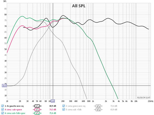

merci Christophe
pour afficher la phase correctement , il faut supprimer le temps de vol de la mesure , tout simplement par estimate irdelay .
visiblement le niveau du medium est trop elevé part rapport a la vot et au sub, à l'ecoute je pense que c'a s'entend et que c'est pas tres naturel  ..
les mesures temporelles sont tres bonnes , c'est le plus important ,
car le reglage d'amplitude des voies est beaucoup plus facile a realiser
le sub manque de niveau et le trou est visiblement encore trop present ..
mais il me manque les mesures filtrées des voies grave et sub separées pour l'analyse .
on va donc tester la suite sans ces mesures , et continuer avec des simulations et des suppositions :
je pense que le filtrage de la Vot qui avait ete corrigé avec un cible lr4 acoustique 100hz est correct
mais entretemps j'ai corrigé aussi celle du sub avec une cible lr4 acoustique 100hz a partir des 1eres mesures sans filtres ..
avant de continuer je pense qu'il est deja indispensable d'ajuster les bons niveaux de chaque voies a l'ecoute ..
tester a l'ecoute :
une attenuation entre -2db et -3db sur le medium
une attenuation de 0db à -2db sur l'aigu.
et remonter encore le niveau du sub de quelques db ..
Les eq actuelles du sub corrigent les rénonances mais il manque encore des eq
De corrections sur les fréquences de chevauchement avec le grave.
logiquement les nouvelles eq devraient ameliorer le raccord avec la Vot en bouchant plus le trou..
