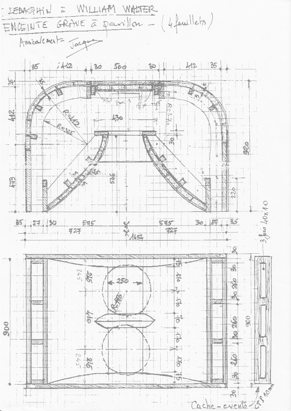

Dans la série des dessins communiqués par Bruno (Brunop), voici une superbe Onken Ledauphin sablée et entièrement démontable.
Je dois dire que celle-ci me tente beaucoup...

c' est sur qu' elle fait envie ,demontable en plus c'est le paradis.
quand on connais les qualités de la 4550/onken de base ,si celle si a un plus ca en fait une exellente base pour un systeme moderne full pavillon.

Ces caissons réalisés en 1990 seraient encore chez moi
si à l'époque je n'avais pas eu besoin d'argent.
Ils sont actuellement chez un membre Melaudia "francoisG"
il pourra peut-être envoyer qques photos.
Ayant aussi testé les grands pavillons (comme ceux des japonais,le mieux)
je pense que c'est l'ultime étape avant eux avec les Onken à pavillon.
Le fait que Jacques Ledauphin est fait l'enceinte arrondie à l'arrière,donc
plus profonde aide beaucoup à l'excellent résultat.

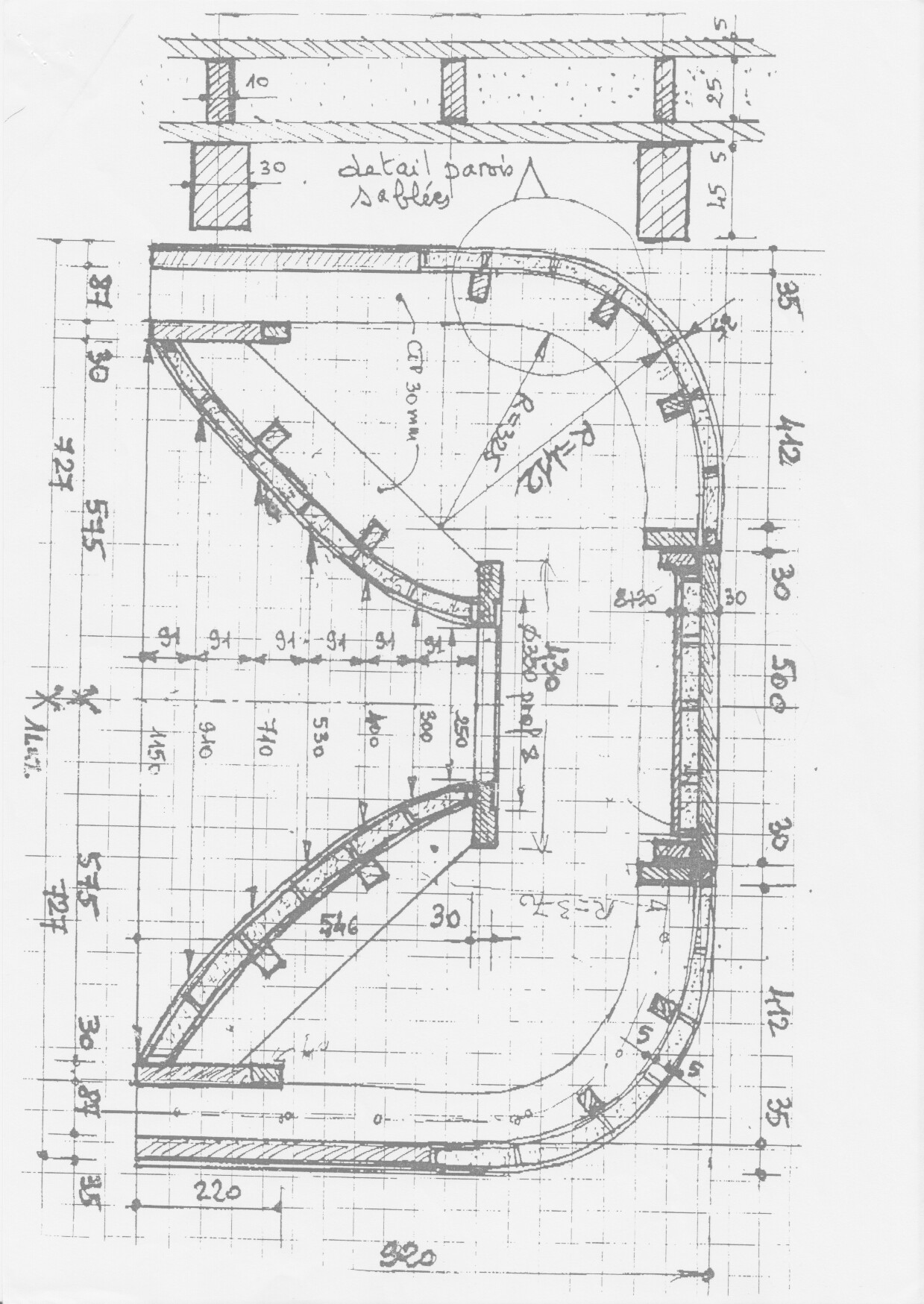

A ceux qui se poseraient la question sur les parois sablées, le résultat est
sans appel en faveur du sablage.
Je les ai faite faire par un menuisier avec du bouleau de Finlande multi-plis
haute performance.
Pour moi ,les meilleurs résultats obtenus ,l'emploi de quatre 416-8B ,deux à deux
mais surtout montés en // et non en série(mou et sans sans intérêt) .
A bientôt
Bruno

Bonjour a tous. Je trouves que les coins arrieres arrondis sont une tres bonne idee et facilitera mieux l'ecoulement de l'air qu'un coin a 90 degre. Dominique, as-tu l'intention d'utiliser ces caissons en sub avec tes enceintes actuelles ou d'en refaire de nouvelles a partir de ces caissons? Bien a vous. Charles.
