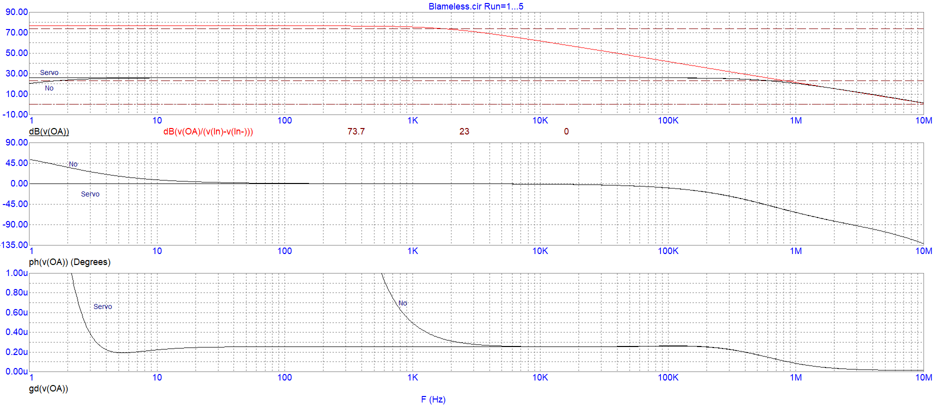

En partant du schéma approché du Blameless, je constate que le servo est nettement plus efficace que n'importe laquelle des solutions.
Certes, il ne s'agit que d'une simulation mais elle est significative tant sur le plan de l'équilibre thermique, que sur celle des disparités technologiques.
Un aperçu du diagramme de Bode de l'irréprochable ampli simulé avec Servo (Capa de 1mF +réseau de diodes HS) et son circuit original (Servo déconnecté).

(07/09/2024-10:45:55)JCB a écrit : En partant du schéma approché du Blameless, je constate que le servo est nettement plus efficace que n'importe laquelle des solutions.
Je suis d'accord, mais l'ampli est réalisé en pratique et ne montre pas le moindre besoin d'un DC servo, ni même besoin de réglage de l'offset en sortie ...
7mV d'offset CC ce qui est dans les clous de ce dont parle Douglas dans l'article
Transistors utilisés dans la réalisation : MPSA56, MPSA06, MJE340/350, 2SA1295/2SC3264
crdt.
