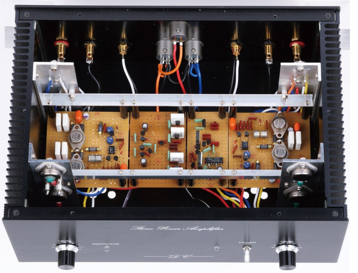

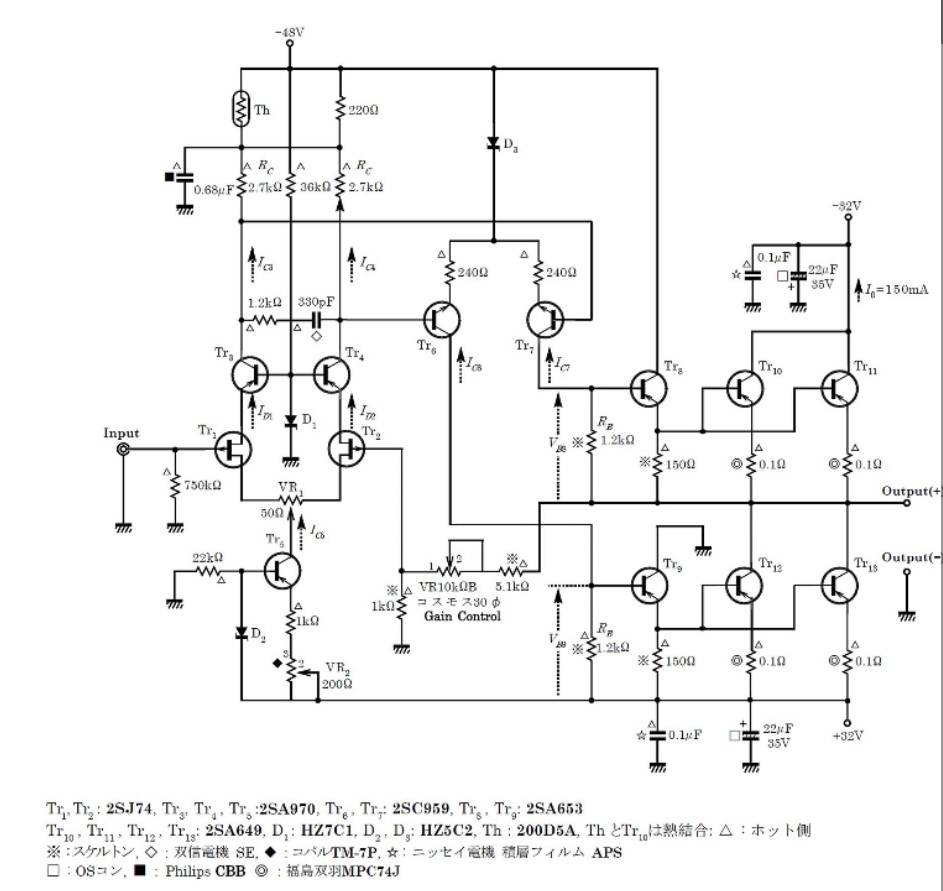

pour le 289 (MJ 2023 5 & 6 )
voici le beau BB
avec le schéma ....
Il faut avoir pour le faire, 8 transistors 2SD188 de NEC (bien sur des originaux japonais ...)
je pense qu'il faut aussi les trier ...
Et il n'est plus IVC je crois
Cdlt

Effectivement il n'est pas IVC. Par contre les transistors sont des PNP à part 2 qui sont des NPN, et les jfet sont des canal P. Du coup la tension d'alimentation négative est en haut. Autrement dit, tout est inversé par rapport aux schémas habituels. Drôle d'idée. Je me demande ce que ça apporte!
ATTENTION! Les 2SD188 sont des NPN.
Le schéma ne correspond pas à ce qu'il y a dans le boitier: je vois des drivers 2SC1161 qui sont des NPN.

Si ce n'est qu'il utilise 2 unités de 2SK43 au lieu du double 2SK93 constitué de 2 x 2SK43, ce qui revient donc au même, mon No.289 est strictement identique à celui de la photo, mais je n'ai pas encore obtenu l'article en totalité pour pouvoir vérifier sa complète conformité..
Sinon, ce n'est effectivement pas le schéma de l'ampli No.289. On le voit à cause du nombre de transistors, et aussi de la liste attachée qui ne correspond pas non plus. C'est vrai que ce n'est pas toujours évident de s'y retrouver dans les articles avec toujours plusieurs schémas anciens qui sont republiés pour expliquer les évolutions...

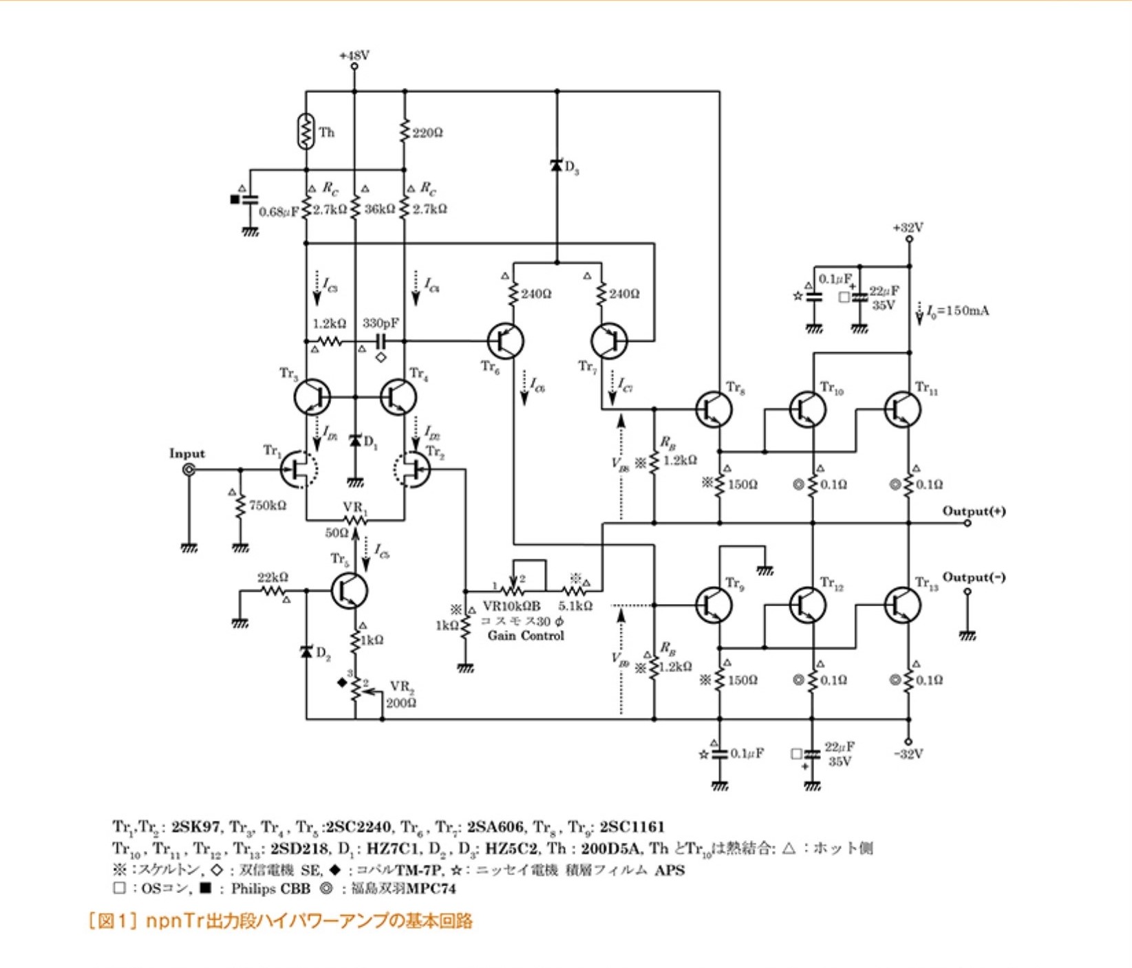

Voici le schéma du No.289 :

Voilà, c'est le même schéma mais avec des NPN sauf 2 x PNP. et des jfet canal N. Il devrait bien marcher cet ampli à transistors bipolaires (comme sur le Kaneda 209). Le problème reste toujours l'approvisionnement des composants qui sont devenus obsolètes.
