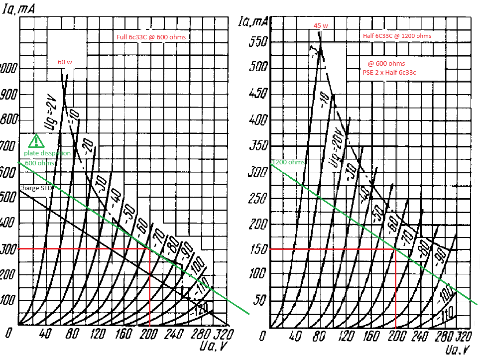

        Bonsoir à tous,
J’ai écouté mon ampli parafeed que je vous ai présenter ici et le j’ai comparé au Cube de Jean-Marc.
Le Cube est d‘une grande précision et donne une musique avec beaucoup de détail. Mon half 6C33C est proche mais un peu moins analytique (il ne faut trop en demander au transfo d’alim qui est utilisé en transfo de sortie). Il ne fait que 9W, une simulation dans un traceur de courbe donne 13% de distorsion à Pmax et principalement de la H3…
Et pourtant… dans son ensemble le grave est plus agréable, il n’y a jamais de fatigue auditive après plusieurs heures d’écoute.  Je ne veux pas donner mon favori. J’alterne l’un et l’autre avec grand plaisir.
J’ai voulu utiliser la 6C33C sur charge conventionnelle de 600 ohms.  La droite de charge n’est pas merveilleuse. Il faut le dire, ce n’est pas une 300B ! J’ai utilisé le simulateur et là ! …20% de distorsion et beaucoup de H3.
Alors avant d’aller plus loin dans ma réalisation, je réfléchi à faire un PSE de deux half 6C33C.
C’est original, j’aime ça ! je n’ai pas vu de schéma d’un tel montage.
Qu’en pensez-vous ?

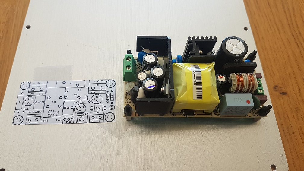

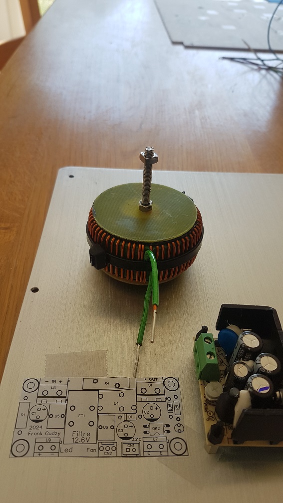

RE: 300b et grosses copines
J’ai choisi pour alimenter le chauffage de la 6c33c une alimentation Mean well. je l'ai modifié pour avoir des borniers à visser.
RPS-60-12 MEAN WELL | Mouser France
« Suitable for BF application with appropriate system consideration »
Je vais ajouter un démarrage progressif qui a fait ces preuves sur le parafeed.
J’ai même fait une énorme self de filtrage. Mais quand c’est trop c’est trop.
Cordialement.
