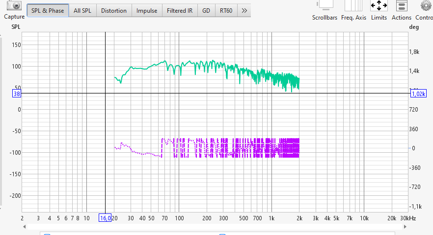

![[Image: attachment.php?aid=41053]](https://forums.melaudia.net/attachment.php?aid=41053)
Vous avez un problème de polarité (phase)
inversé
normal
Cdt.
