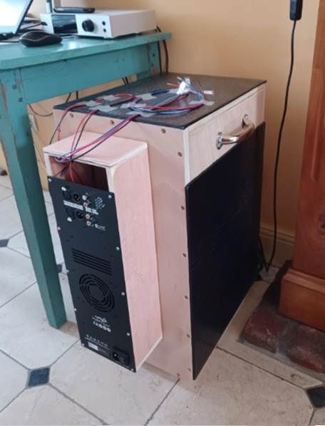

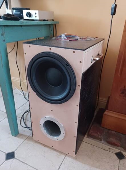

Pour l'instant, j'ai réalisé une boîte d'essai pour le 10RS430.
Volume 50 litres utiles, évent de 11,7 cm de diamètre intérieur, longueur 249 mm (accord 39 Hz).
CP extérieur de 18mm d'épaisseur, renforts intérieurs par croisillons sous contrainte, plaques de bitume chargé Amortson de 5 mm d'épaisseur.
Le FA503 Hypex est fixé à l'arrière façon sac à dos…

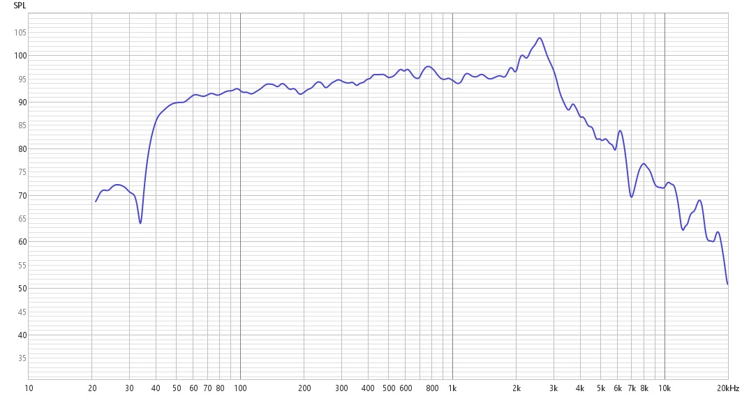

Je n'ai fait jusqu'à présent qu'une brève mesure en intérieur, micro en champ proche (deux ou trois cm du cône).
Ces mesures seront bien entendu réalisées prochainement de façon plus académiques, en extérieur, lorsque les conditions météo s'y prêteront...
En attendant, voici ce que j'ai relevé.
Réponse en fréquence :

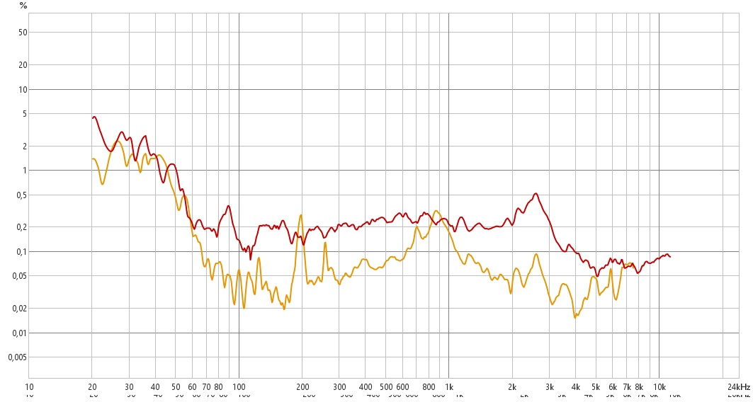

H2 et H3 :

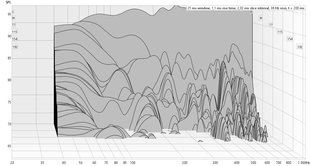

Waterfall :

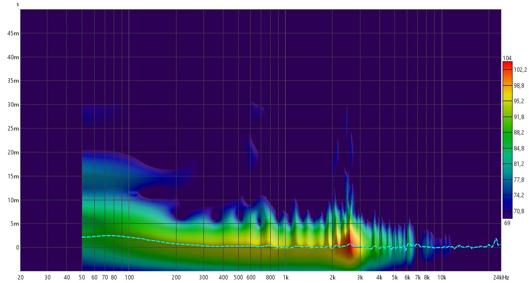

Spectrogramme :
La réponse est faiblement accidentée jusque 1000 Hz, fractionnement 2600 Hz.
Les courbes de H2 et H3 invitent à ne pas pousser ce HP au-delà de 500 voire 600 Hz. Mais les courbes de disto en champ proche sont à prendre avec des pincettes, cette mesure n'a été faite qu'au centre. J'aurais dû faire la mesure en différents points de la membrane et faire une moyenne. Je la referai dans ce sens prochainement.
Le waterfall montre une raie vers 450 Hz, suggérant une limite de 400 Hz pour le raccordement avec le mid.
Le spectrogramme est un peu plus indulgent...

(01/04/2024-09:51:05)pvrx a écrit : La réponse est faiblement accidentée jusque 1000 Hz, fractionnement 2600 Hz.
A suivre, donc.
Pascal
au vu et en attendant plus amples mesures plus "académiques" (lol) si il n'y a pas de besoin particulier, je verrai bien couper au dessus de 200Hz, le raccord n'étant qu'une question de pente. Bravo pour le boulot.

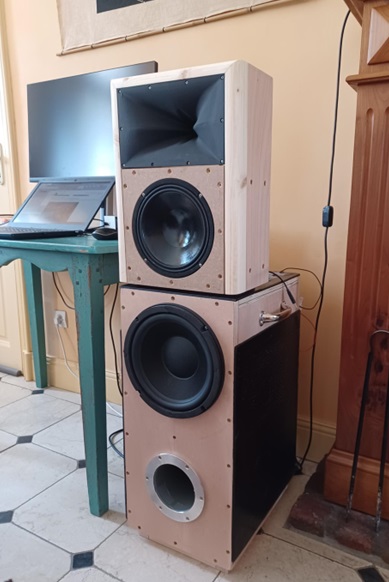

Je m'intéresse (depuis peu, en fait) à la directivité de l'enceinte.
J'ai décidé de faire un essai avec le pavillon X-25 de Audio Horn, auquel j'ai attelé une compression ND1TP-16 de 18 Sound.
J'ai donc un médium à trouver pour faire le raccord dans le bas avec le HP qui sera retenu in fine, et dans le haut avec la ND1TP-16.
Ci-dessous une photo de la tête médium/aigu d'essai que j'ai réalisée (elle aussi en attente de mesures en extérieur quand les conditions seront réunies).
Très forte raideur de la structure pour la charge du mid, parois latérales d'épaisseur 46 mm, amortissement de l'arrière par bitume chargé Amortson de 5 mm.
J'ai prévu pour le mid une charge close garnie d'un peu d'absorbant (biofibre), et des plaques support (MDF 30mm) interchangeables pour les 4 HP de médium que je vais mesurer successivement (BMS 8S219, 18 Sound 8NMB420, PHL 1120-8, B&C 5MDN38).
Je vise un raccordement avec le 10" plus proche de 400 Hz que de 200 Hz, en restant fidèle à la topologie de filtrage LR24dN/oct.
Les arbitrages ne seront sans doute pas aisés...
Pascal

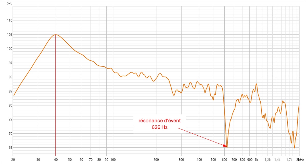

J'ai l'impression que ce hp de 10" est déjà trouvé Wink  . La courbe en proche indique un accord vers 34 Hz et pas 39 . Reste qu'un évent de 25 cm va sortir des résonances marquées au dessus de 150 Hz . J'aimerais bien voir la courbe en proche de cet évent jusqu'à 500 Hz .

(01/04/2024-14:22:43)Jaffar a écrit : J'ai l'impression que ce hp de 10" est déjà trouvé Wink  . La courbe en proche indique un accord vers 34 Hz et pas 39 . Reste qu'un évent de 25 cm va sortir des résonances marquées au dessus de 150 Hz . J'aimerais bien voir la courbe en proche de cet évent jusqu'à 500 Hz .
Le notch à 34 Hz correspond à une réflexion sur le plafond.
La fréquence d'accord mesurée avec le DATS v3 indique 39 Hz.
Ci-dessous, la réponse mesurée (micro enfoncé de 3 cm dans l'évent) indique plutôt 40 Hz.
Je ne comprends pas cet écart, incidemment.
La résonance d'évent est située à 626 Hz, un peu au-dessous de ce que j'attendais (690 Hz si l'on en croit WinIsd), donc de toute façon bien hors bande pour mon utilisation.
