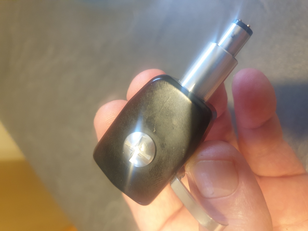

Le bras est un FR64S ? Parce qu'avec le porte-cellule audio technica qui ressemble au HS-6 qui fait 9gr, tu dois avoir le contrepoids très proche de l'axe, vu que le porte-cellule FR original fait 20gr.

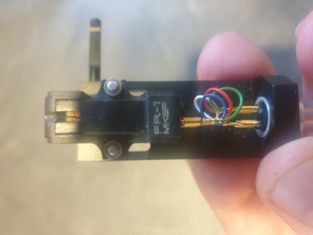

Oui, 230 mm. J’ai un contrepoids léger pour ce porte cellule. J’ai une cellule FR1, qui est montée sur le porte cellule lourd, et avec le contrepoids lourd, mais elle est en retipage.

Citation :J’ai une cellule FR1, qui est montée sur le porte cellule lourd, et avec le contrepoids lourd
Si c'est cette cellule  Retipée VDH dans mon cas :
montée sur ce porte-cellule :
J'approuve ! Mais tu comprends, c'est inutile, parce que ça ne marchera pas sur une SL-1200...

C’est la même en mk2 ! Pour le gain, je suis à l’aise, je rentre sur l’entrée 3 Ohms du Sony TA E86B.
