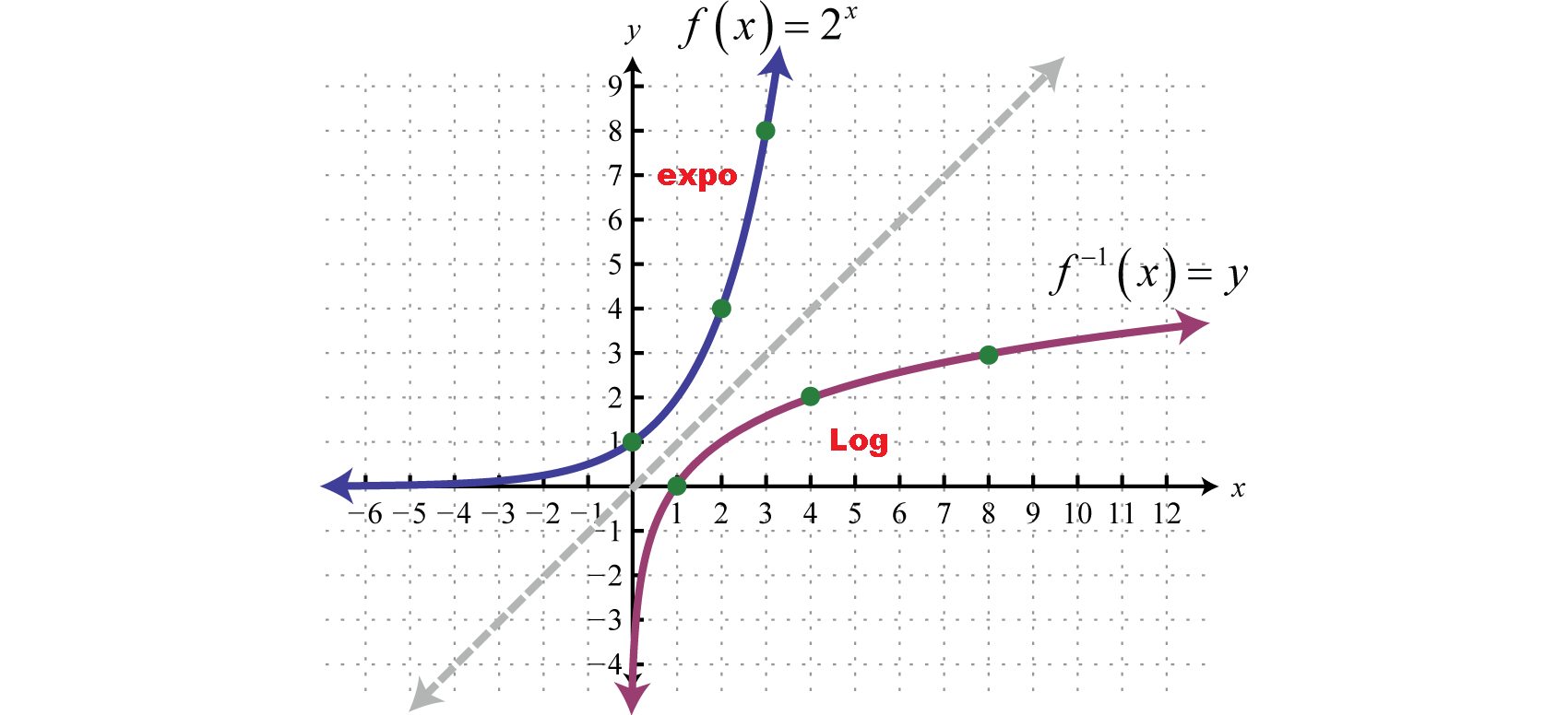

un simple graphique remplace  1.000.000.000 de mots.
avec en miroir (réciproque) y=x ou f(x)=y
