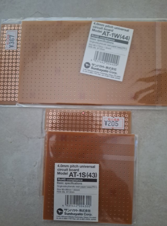

Ou trouve t’on les CI Sunhayato qu’utilise MR Kaneda ? Elles ont une référence particulière ?

Les références Sunhayato sont:
Sunhayato AT-1S (43) (86mmX86mm) et Sunhayato AT-1W (44) (86mmX172mm)
Attention, ces cartes ont un pitch de 4mm pour bien s'adapter à la taille des composants utilisés. Si on prend des cartes avec un pitch standard, c'est la galère assurée.
Il y a sur Buyee en direct, ou Rakuten et yahoo Japan shopping qui sont également accessibles depuis Buyee, mais aussi sur amazon.co.jp, et avec encore plein d'autres fournisseurs au Japon. Par contre, ça change en permanence et il faut donc chercher le meilleur fournisseur et le meilleur prix au moment où on est prêt à acheter.
