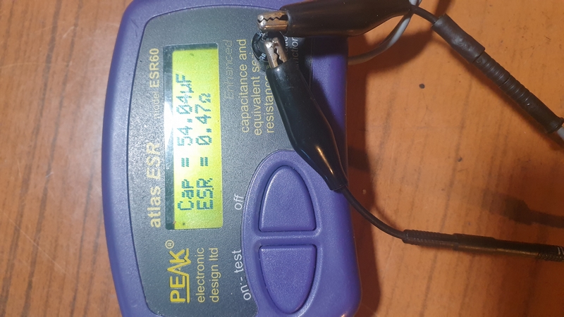

Bien entendu qu'on peut faire la mesure soi-même maisquand  je dis qu'on ne trouve pas la courbe,je veux dire que les fabricants ne la donne pas. On ne peut donc pas choisir un condensateur sur catalogue sur ce critère. J'ai fait les mesures d'ESR du condo d'1µf d'origine et d'un Muse 47µf. Comme tu dis , y a pas photo.  Big Grin
[Image: 1f10.jpg][Image: 47f11.jpg]

Citation :J'ai fait les mesures d'ESR du condo d'1µf d'origine et d'un Muse 47µf. Comme tu dis , y a pas photo. Big Grin
Et non, il n'y a pas photo : Big Grin

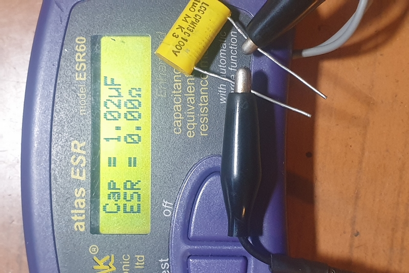

1µF LCC papier métallisé (CPM), 40 ans d'âge, tout ce qu'il y a de plus ordinaire.

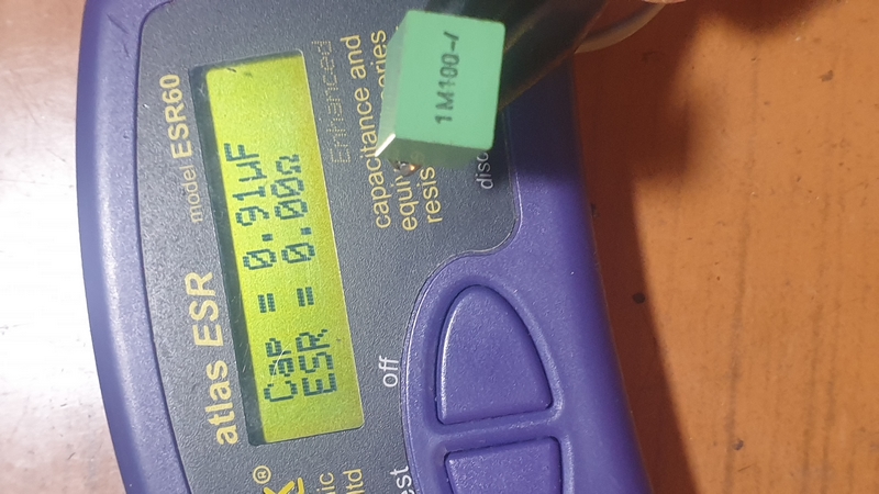

1µF mylar appelé communément "milfeuil" tout ce qu'il y a de plus ordinaire également : Plus de 30 piges. Audiophilement parlant, c'est de la daube.

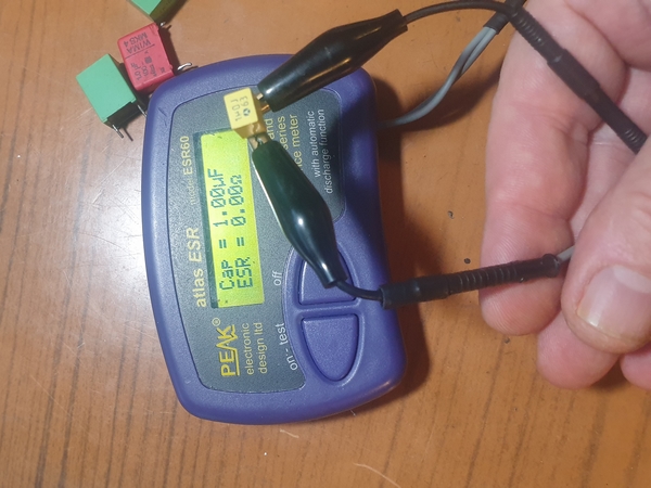

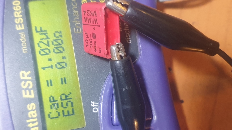

1µF Wima MKS4 (polyester métallisé) très ordinaire également : 30 Piges
1µF ERO MKT (pareil que ci-dessus) 30 piges.
Ce qui prouve :
1 - Qu'ils sont supérieurs en matière d'ESR au Muse, et c'est heureux...
2 - Que le 1µF monté sur le fosi est une grosse pouille, pour ne pas dire une chi 中國風 ie.
Il convient donc de changer ces foutus condensateurs d'origine, je suis bien d'accord. Mais un muse de 47µF... Confused

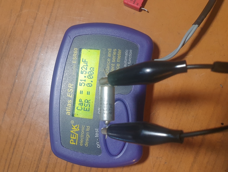

Tantale solide, (CTS13) très cher, 47µF/25V
