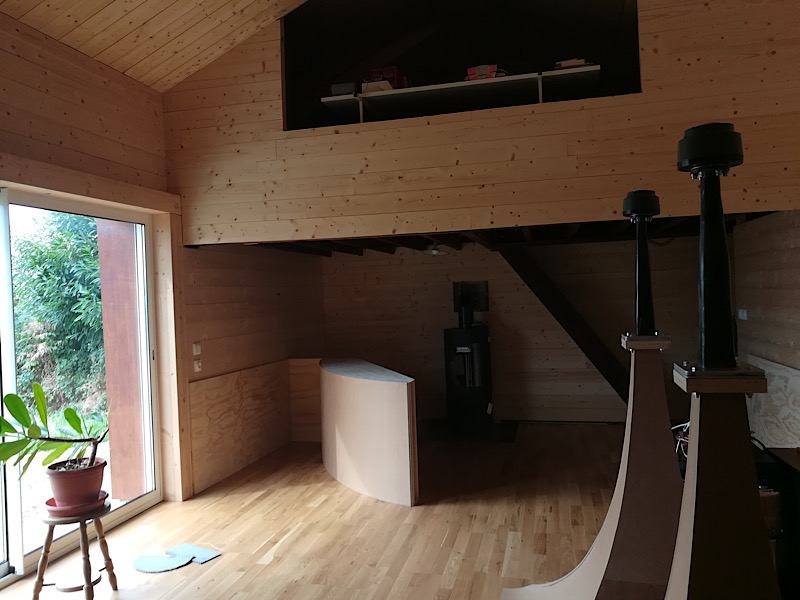

(01/09/2022-14:01:20)Bamboufou a écrit : Et de deux !
Je peux attaquer les caissons de graves !
C'est sûr; tu as déjà ce qu'on peut appeler une bonne base.
Bravo Gilles,
tu avances à grands pas, c'est réjouissant, et dans la bonne direction, ce qui l'est tout autant.

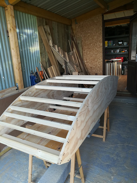

Avancement des caissons de grave !
Il va donner des douleurs au dos ton sommier Big Grin Tongue
(05/09/2022-18:45:10)xnwrx a écrit : Il va donner des douleurs au dos ton sommier Big Grin Tongue
Du tout, ça s'installe courbure au sol, pour faire une sorte de rocking bed.

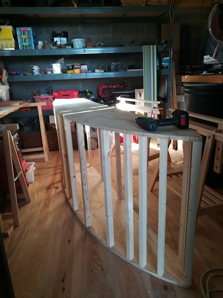

Avancement des caissons de graves !
Dis donc ça avance !
Peux-tu SVP, si ce n'est pas indiscret, nous donner quelques infos sur le choix et calcul des pavillons de grave: expansion, T, Fc... ?
