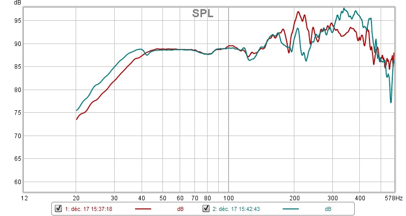

Le H-Frame en tuyau de 40cm descend plus bas (de 5 Hz environ) que le H-Frame carré de même dimensions, contrairement à ce qui a été avancé par Philou, j'ai publié les courbes comparées sur ce même forum, mais je ne sais pas où.
Je dois les avoir quelque part.
En tout cas, ça descend plus bas que 40Hz.
Cdt,
Gérard
Voici la comparaison :
En vert Tuyau de 40*40
En rouge H-frame carré de 40cm de longueur, le HP est le même : Alplha 15A.
La différence est appréciable

Hola Gerard,
je sais que tu préfère le tube, je l'ai bien noté dans mon dossier neo8
le probléme n'est hélas pas dans le 5hz en plus ou moins
je dis qu'en utilisant un hframe de 40x40x40 int avec un alpha15 sans aucun filtrage
mon analyseur de spectre dit 80hz
essayé aussi avec un generateur bf, a 50hz il n'y a rien
bref le resultat est conforme a la fig du message 131 qui n'a rien a voir avec celui que tu viens de mettre
j'ai essayé un autre 38cm avec qts elevé, rien a faire, toujours la fig du message 131

Je pense que tu dois avoir un gros problème avec ton matériel.
Peut être le mico, s'il s'agit d'un ECM8000 ou d'un UMIK, ces deux micros sont très sensibles aux chocs.
La courbe ci-dessus est faite avec REW, un micro UMIK à 1m dans l'axe, le  PC de mesure est connecté en USB  sur un FDA IAMDV200 qui me sert aux mesures.
Sur mon système de salon, je descend à 26Hz à -3dB avec un léger boost .
Hier,  j'écoutais une plage du grand orgue Dom Bédos de Bordeaux et je peux te dire que ça descend  très très bien.
Les amis du forum qui sont venus écouter chez moi ont tous constaté la qualité de l'extrême grave, il te reste à te rendre compte toi-même.
Cdt,
Gérard

Pas de soucis d'analyseur
j'ai un switcheur d'enceintes et quand je passe de la tannoy 12" --> l'Hframe  y a pas photo
ce dernier descend moins qu'une ls3/5  Big Grin

(29/11/2021-11:30:18)escartefigue33 a écrit : Sur mon système de salon, je descend à 26Hz à -3dB avec un léger boost .
Ben voyons ! Mesure ton système dehors et on en reparle …
Ce type de charge a beaucoup de défauts.
