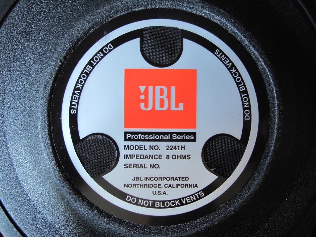

Ce matin, mon petit déjeuner a été perturbé par UPS !
- Contre toute attente, mon HP JBL 2241H a été livré tôt ce matin, en fait dans la semaine initialement prévue.
Les travaux reprennent...
Fournisseur : ATS PROSL, en Belgique (prosl.com) : 507.23€ TTC port gratuit. C'est une information , pas de la pub.

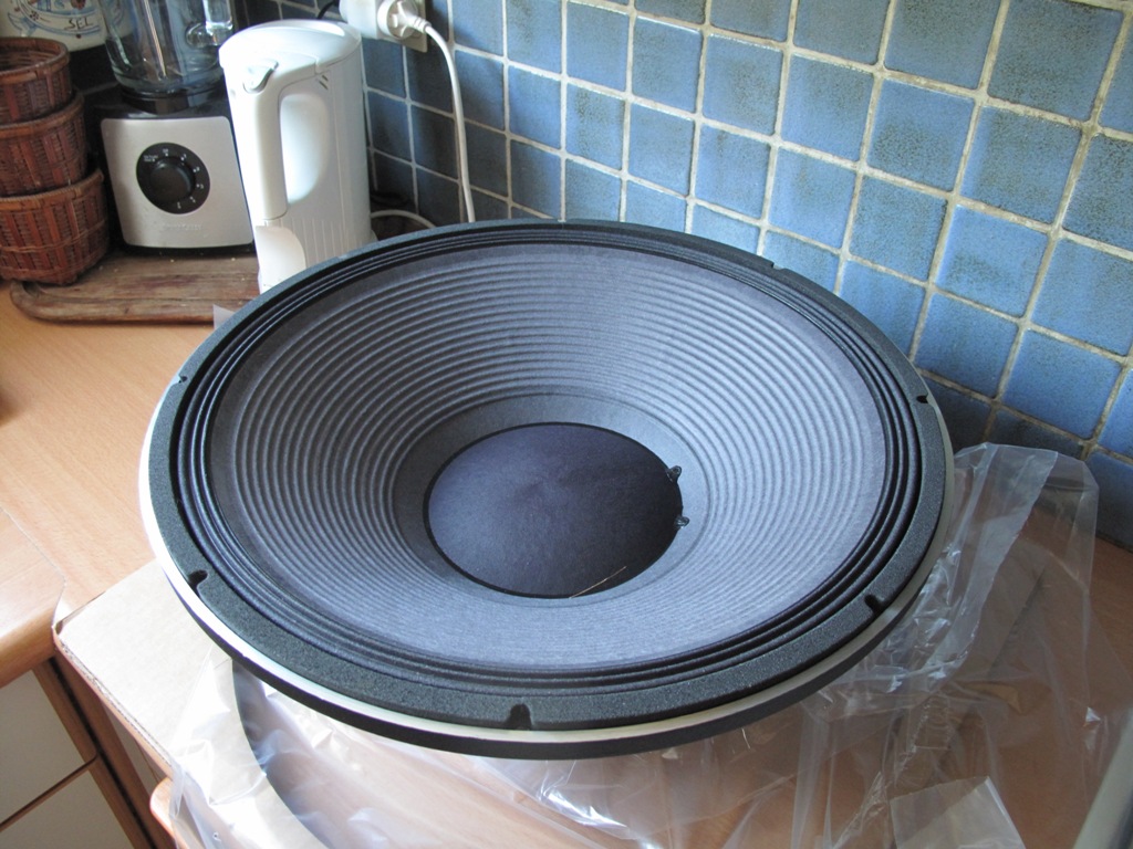

RE: ALTEC Voix du Théâtre : Ajout & management d'un caisson subwoofer
Salut Dominique,
Bravo!! belle "bête".
Pour ma part, j'ai souvent commandé chez Prosl car leurs produits sont toujours bien placés au niveau PRIX par rapport à la concurrence.
Au fait! quelle charge pour ce JBL? quel accord? ça pourrait éventuellement m'intéresser.
As-tu remarquer que le dôme paraissait légèrement enfoncé? (3è photo), mais peut-être une illusion d'optique.
Bcdlt
JR
JRBLUES a écrit :Bravo!! belle "bête".Pour ma part, j'ai souvent commandé chez Prosl car leurs produits sont toujours bien placés au niveau PRIX par rapport à la concurrence.
- Il faut le prendre comme un conseil. Je confirme.
JRBLUES a écrit :Au fait! quelle charge pour ce JBL? quel accord? ça pourrait éventuellement m'intéresser.
- Tout est sur les doc jointes, je n'ai rien inventé. http://www.audioheritage.org/vbulletin/s...#post38684
JRBLUES a écrit :As-tu remarquer que le dôme paraissait légèrement enfoncé? (3è photo), mais peut-être une illusion d'optique.
- Illusion d'optique. Je te rassure.
