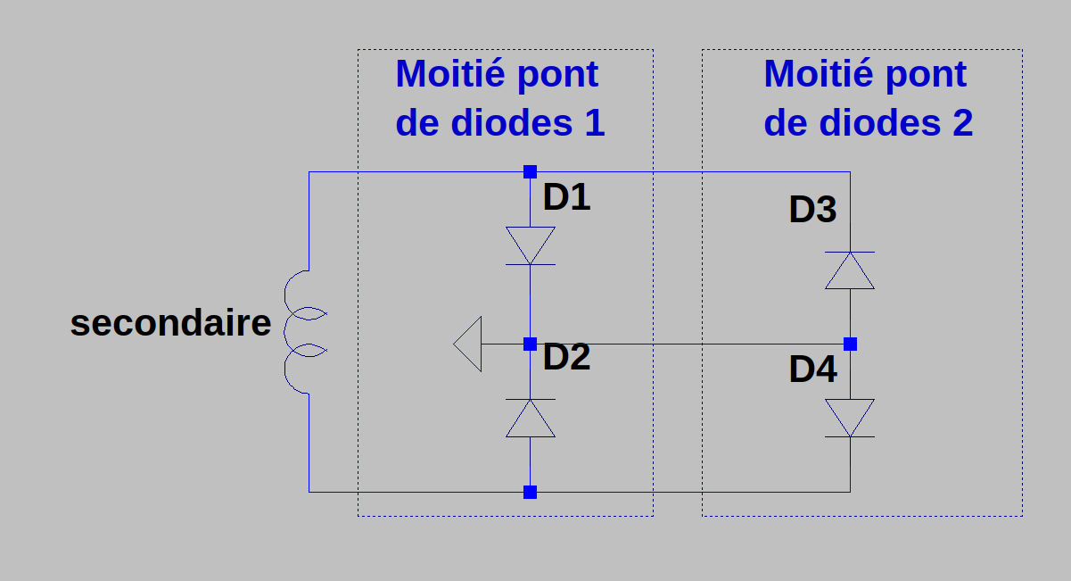

Bonjour Jean-François
j'ai l'impression d'une petite erreur dans l'alimentation, utiliser un seul secondaire pour faire des tensions positives et négatives avec 2 ponts de diodes revient à faire un joli court-circuit! Les diodes des deux ponts se retrouvent en anti parallèle. Avec un redressement mono-alternance et seulement 2 diodes ça marche mais bonjour l'ondulation!

Bonsoir Joël
Il y a bien une erreur, mais il n'y a aucun court-circuit. Par contre, il faut doubler la tension de l'enroulement, soit 460V ~
Ou bien utiliser 2 enroulements de 230V ~ ... Faut voir ce qui revient le moins cher.
L'idéal serait un enroulement de 250V et un autre de 200V (pour une version grand luxe  )
C'est corrigé.

RE: Paléoélectronique
c'est pas tout à fait un court-circuit mais presque!
Un petit dessin :
Il faut bien deux secondaires pour un redressement double alternance.
Mais comme les courants nécessaires ont l'air d'être tout petits, quelques mA est ce que des doubleurs de tensions à partir des enroulements +/-150V pourraient faire l'affaire?

Citation :Le schéma a été corrigé, mais au départ un seul enroulement alimentait les 2 ponts!
Exactement, ce qui ne provoquait pas de court-circuit, mais divisait la tension redressée par 2.
Mais le mieux est d'utiliser deux enroulements séparés comme sur la correction.
