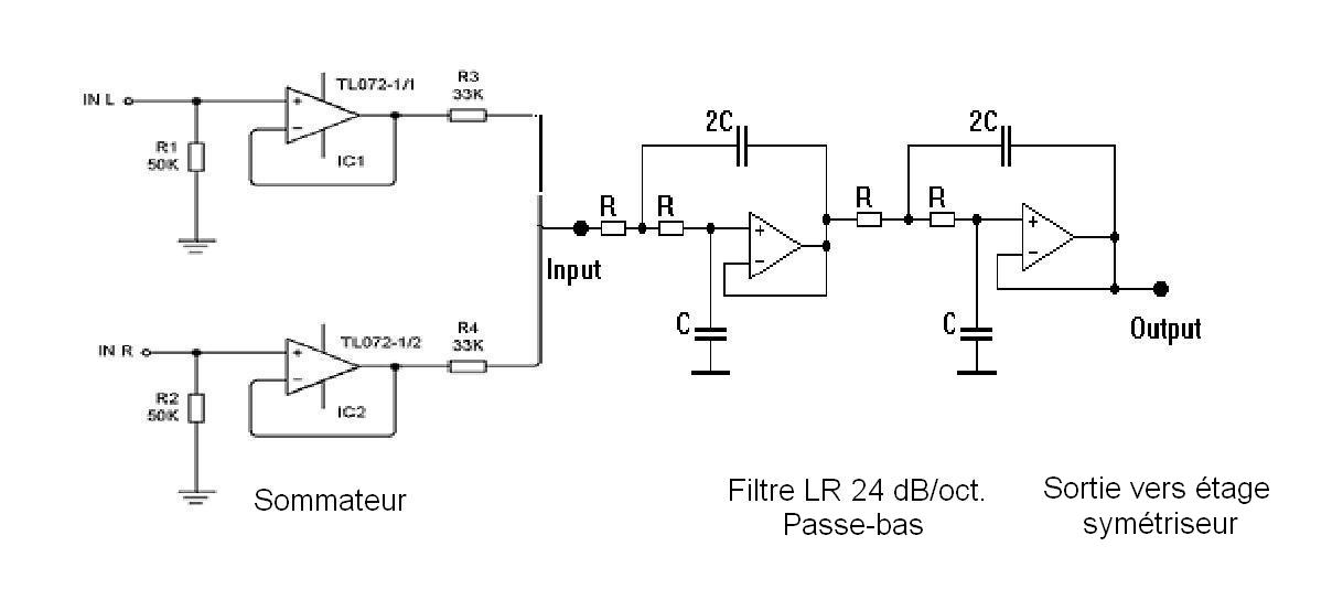

- Finalement la fabrication d'un filtre actif analogique SUB ne devrait pas être très compliquée.
Quelques liens sur le sujet :
- http://hyperbol.free.fr/Sommaire/Filtres...0actif.htm
- http://sound.westhost.com/project81.htm
- http://sound.westhost.com/software/esp-lr13.exe
- http://www.free-circuit.com/2011/04/05/s...y-circuit/
