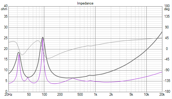

Au delà, VituixCAD permet aussi le tracé de cet EPDR (ici en violet, ou lilas, selon ses références...) :
Jean-Marc.
