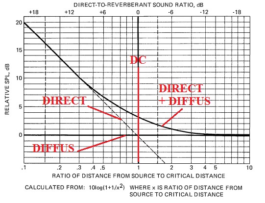

La distance critique (DC) correspond à la distance d'écoute (entre l'auditeur et l'enceinte) pour laquelle intensité du de champ direct = intensité du champ diffus.
Calcul théorique de l'évolution de l'intensité en fonction de l'éloignement de la source (doc JBL annotée):
https://forums.melaudia.net/attachment.php?aid=31167
https://forums.melaudia.net/showthread.p...#pid163687
https://forums.melaudia.net/showthread.p...#pid163235
si tu penses que ta méthode MMM est bonne , affiche au moins le tableau de Jean Fourcade pour tenter de la confirmer .....
que ça te plaise ou non , j'ai bien compris que tes mesures ne sont pas suffisamment cohérentes par rapport à celles que j'ai réalisées chez moi ... ( mesures Sweep et tout dernièrement avec un simple essai en mesures RTA MMM )...
ceux qui me dénigrent stupidement peuvent fournir leurs mesures pour me contredire un peu plus intelligemment ....
https://usermanual.wiki/JBL/pssdm1.105935257

à mon avis ,
l'échange avec Indien était aussi très limite de la part de Greg ..
Etmo qui a quitté le fil à mon grand regret après s’être fait bouler par Greg ..
il avait pourtant correctement estimé la DC , uniquement à partir de mesures sweep multipoints au PE , en se basant sur une décroissance théorique très conforme au graphe JBL....
comme il avait proposé ,
j'ai réalisé une série de mesures à distance 1.25x qui m'ont permis de confirmer
que les courbes fenêtrées Fdw 1 cycle n’étaient pas aussi mauvaises que ça , sur la bande de fréquences réduite qu'il a avait déterminée , comparées aux courbes théoriques ....
même si avec 3 cycles ou 6 cycles , c'a me semble encore mieux ....
la simple calculette Akustar est suffisante pour vérifier que
le fenetrage Fdw est assez proche de l'affaiblissement théorique.
le simple graphe des courbes des distances 1,25x (SPL direct + diffus non fenêtré / direct fenêtré fdw) permet de déterminer visuellement la DC avec une précision acceptable , du moins sur les parties de courbes suffisamment linéaires , entre elles ....
quand on dispose des mdat , les opérations directes très simples dans rew montrées par Etmo sont suffisantes pour affinées la lecture de la DC ....
en comparaison ,
les mesures MMM presentées ici ne permettent pas de fenêtrages , et en plus , elles ne sont pas suffisamment précises pour être exploitées dans des Tableaux Xls ...
négatives ou positives , quelles plaisent ou déplaisent , je considère que mes critiques sont toujours suffisamment justifiées .....
