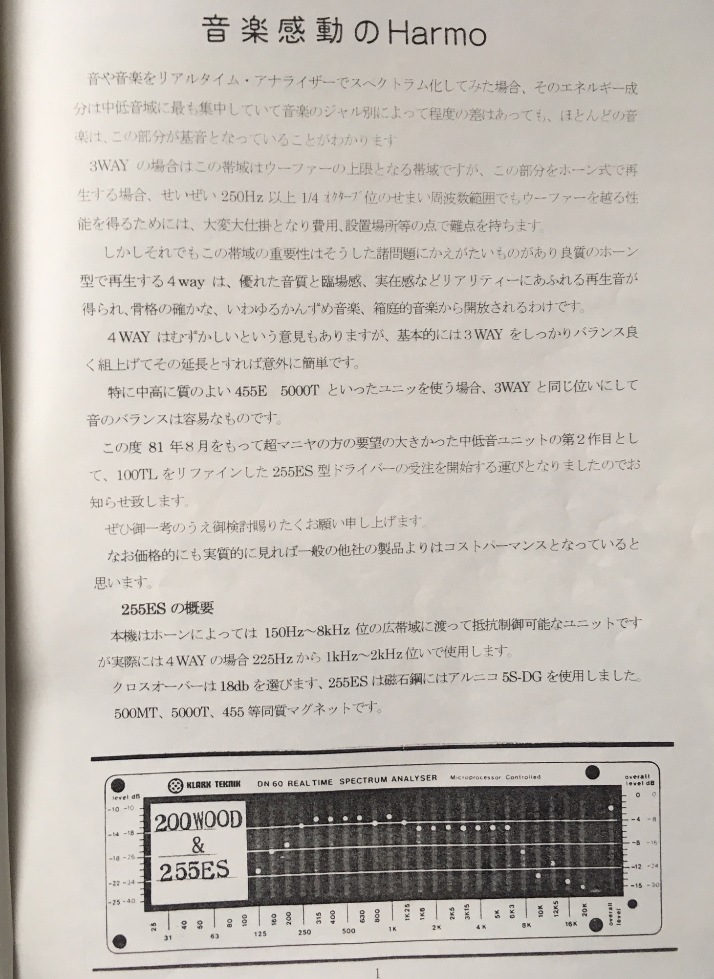

Cela étant dit, j'ai trouvé dans mes archives une mesure de l'ensemble 200Wood/255ES:
On retrouvait la même dans un MJ Audio datant de 1982. Voir le site d'archives Onken, avant dernière image en bas de page:
https://onken.info/ms-200-wood/

Si le graphe présenté est la réponse naturelle de l'ensemble, la coupure basse est à environ 200 Hz, donc en gros, c'est un couple pavillon/chambre utilisable à partir de 300/400 Hz, selon ce que l'on s'autorise sur le rapport entre la coupure effective et la coupure naturelle, (facteur 1.5 à 2). Il me semble que pas mal de gens l'utilisent à partir de 300 Hz, ce qui est pas mal au vu de la (relative) compacité.

La mesure que j'ai retrouvée ressemble plutôt à ce que tu montres. Mais il semble que Onken les coupait à 200 Hz à 6db. Ce n'est pas très cohérent...

Oui ça parait curieux, mes Iwata200/2482 font pareil ... plutôt filtré en passe haut à 250 ?
