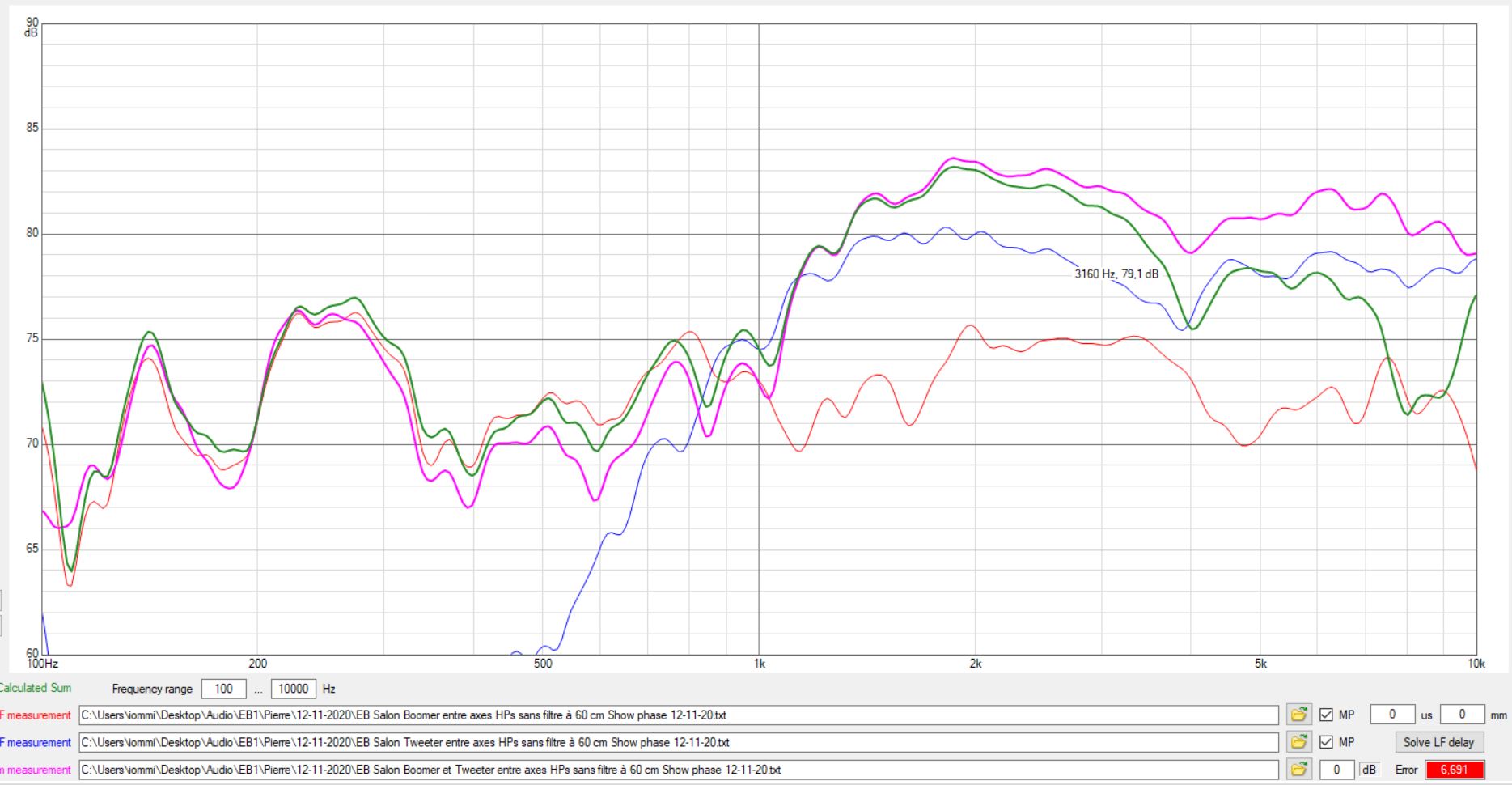

J'ai essayé, voici ma démarche :
Après avoir ouvert Vituix, puis l'onglet Auxiliary puis Time alignement, j'ai rentré les courbes :
En comparant ta simulation et ma simulation, je me suis aperçu qu'elles étaient différentes. En regardant, j'ai vu que la case MP était décochée. À quoi correspond cette case, STP ?
On observe bien une différence entre la courbe mesurée et celle calculée.

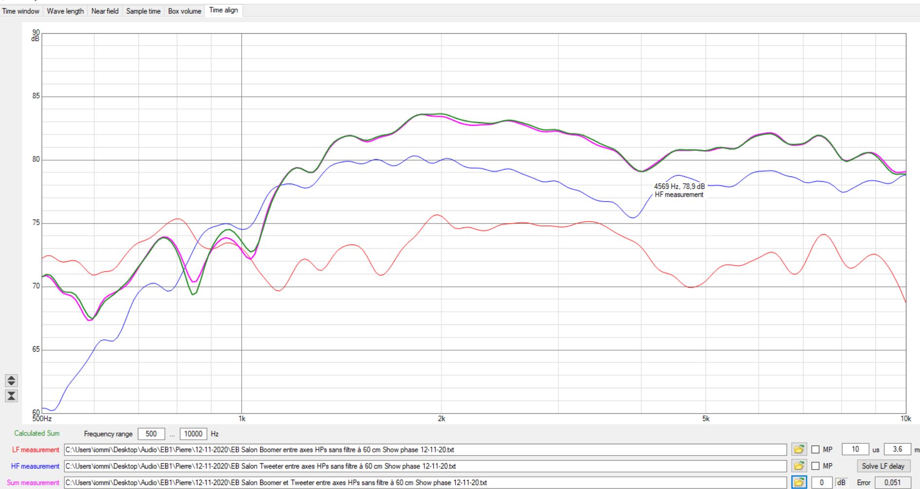

J'ai donc rajouté 3,6 mm (et d'autres valeurs pour voir la variation de la courbe calculée) dans la case correspondante et je retrouve, il me semble, la même représentation,
Mais dans la case "error", je suis en rouge. En comparant, je me suis aperçu que ta simulation était de 0,5 à 10 kHz. J'ai donc modifié :
Donc, si j'ai bien compris, on mesure, on rentre les courbes obtenues, puis on fait varier la case "mm" jusqu'à ce que les courbes s'ajustent ? Purée, si c'est cela, c'est hyper pratique ! Cela me paraît trop simple pour être vrai...
Pierre avec son calcul de 3 mm est arrivé quasiment au même résultat, malgré le décalage de l'entre axe ! Chapeau !
Cordialement, Dom.
C'est effectivement aussi simple que cela. Et plutôt que de faire varier les mm, on peut cliquer sur le bouton Solve LF delay pour une recherche automatique.
Jean-Marc.
MP : à cocher pour utiliser la phase minimum plutôt que la phase mesurée
