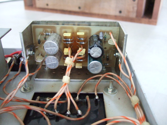

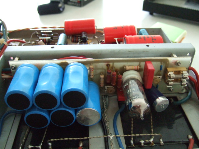

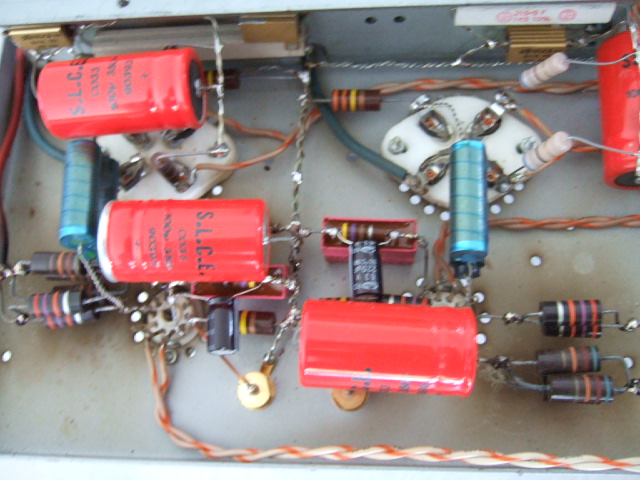

Une 5U4G de mon ampli 300B légende vient de lâcher. C'est jamais que la 5 fois en en 17 ans. Cette fois-ci, j'ai tout mon temps et je souhaite le refaire.
J'ai observé et comme d'habitude c'est une résistance carbone prêt d'une EL 84 qui a explosée ( tout prêt du condo 100uf du milieu).
Francois avais tramsmis son plan, mais il se trouvre que je n'ai pas de potard en entrée et que les valeurs d'entrées ne correspondent pas.
Je vais donc le passer au RLC mètre et renoter les valeurs sans potard.
Je pense changer toutes les résistances de la partie amplification, les diodes, condos, résistances de la partie chauffage.
Dois-je toucher à la carte de régulation HT et aux condos de la partie amplification, liaison si les valuers diffères..?
Une fois ce travail effectué, cela va certainement changé des données, j'aurais besoin d'un coup de main pour les réglages des potards.
J'ai un générateur, un oscilloscope FFT, métrix RMS , RLC mètre.
Quelques photos.
Cordialement.

Ci-joint les 2 plans fait à main levée du LEGACY de François et du mien.
Il est incontestable qu'il y a eu au moins 2 versions. J'ai relevé quelques bizarreries.
3 résistances de 33K en // d'un côté et 51K+40K+50ohm de l'autre ( même marquage ) HS je présume. mais quand même différentes des 33K.
Bidouillage du dernier réparateur?
Toutes les résistances que j'ai marquées 3W font D=8mm par 18 mm. Cela ressemblerait à des anciennes 2W.
Au lieu d'avoir 2X 68 ohms d'un côté, j'ai 64,5 ohms et 68 ohms ( plus anciennes ).
Les condos de 100 microfarads font entre 96 et 103, cela me parait convenable.
Maintenant reste à savoir quelle version est supposée la meilleure ou quelle version intermédiaire est à faire.
Votre aide, s'il vous plaît.
