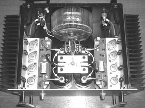

Lateral Mosfet Hitachi
Il est assez rare de parler conception d'amplificateur sur le forum, alors avec l'initiative d'André, je suis comme le loup de Tex Avery devant Ava Gardner. Surtout s'il s'agit d'alimenter des haut-parleurs Audio Technology.
André, LFA, Low Feedback Amplifier, dans tes plans ?
Jean-Marc.
