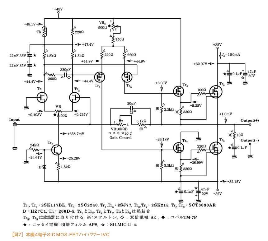

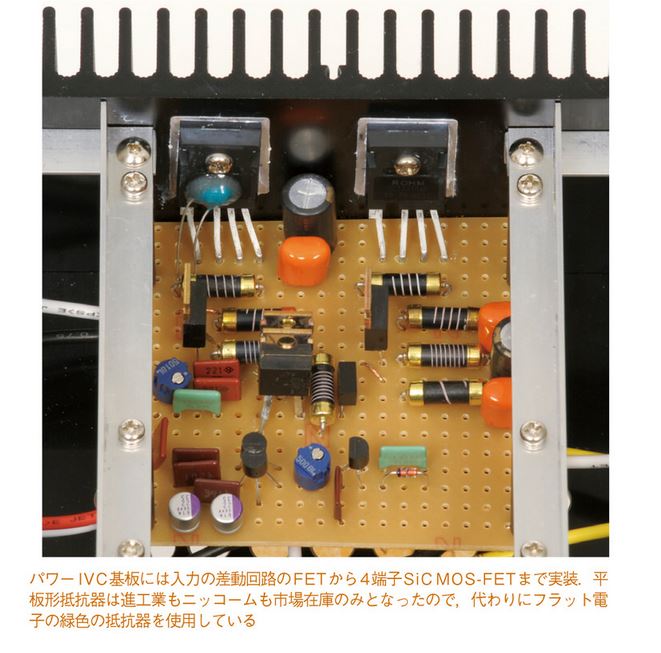

Voilà Gilles
Tout frais, tout chaud .... parution du 09 Mai 2020
le schéma du 271 avec des STC3030AR pour 2x50W avec implantation + détail carte puissance
