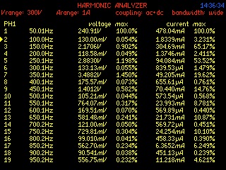

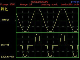

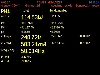

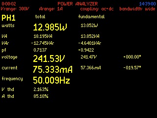

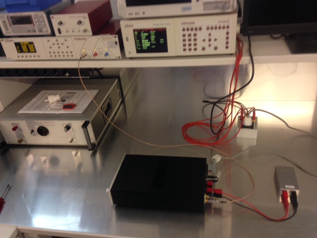

jimbee a écrit :Non, au pire une infime image brouillée de l'enveloppe de la modulation quand l'alimentation serait totalement asthmatique sur un réseau déficient.

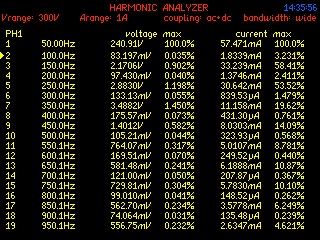

Passons aux travaux pratique, avec un amplificateur qui alimente une charge et dont la consommation sur le secteur est analysée par un banc de test. Une mesure à vide suivie d'une mesure lorsque l'amplificateur débite une puissance de 75W à une fréquence de 950Hz. L'ampli fournit donc un courant d'environ 3 ampères à 950Hz. L'idée étant de quantifier la variation de courant consommé à 950Hz sur le secteur ça tombe bien 950Hz est la 19èm harmonique....
Amplificateur à vide, Pout 0W.
Oscillogrammes de tension et courant:
Analyse de la puissance à vide
Table d'harmoniques
Amplificateur Pout 75W 950Hz
Analyse de la puissance à 75W
Table d'harmoniques à 75W
Personnellement, je ne vois pas de modulation du secteur à 950Hz car la différence que représente la 19em harmonique du secteur est (aux variations du secteur près) insignifiante 4,621% à vide et coup de bol 4,621% à Pout 75W.

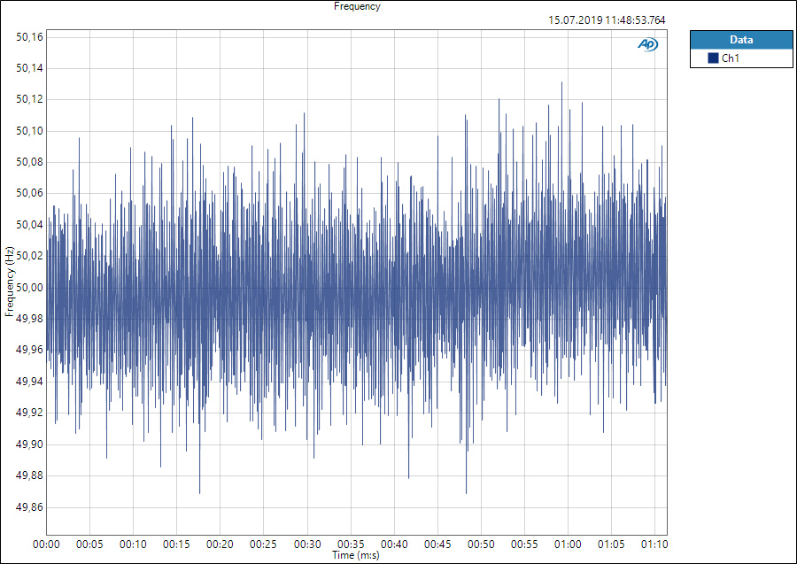

calivin a écrit :Si tu parles de l'invariance de la fréquence du secteur, c'est que tu penses que cela joue un rôle.
Tu peux developper ou c'etait en l'air ?
Il n'y a pas plus variable en fréquence que le secteur, un vraie horreur!
