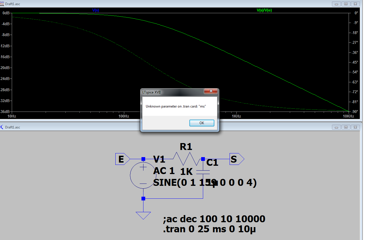

Après un moment de recherche.je suis en haut de la page 5, et je bloque, encore.
Tu écris lancer la simulation (run) ça c'est ok, et demander à afficher les traces V(s) et V(n001), le problème c'est que n'ai pas de fenêtre ou autre qui s'ouvre pour la saisi de V(s) et V(n001),le seul message que j'ai, voir capture écran.
Encore et encore merci pour ton aide.
FRançois-D
Messages : 3.335
Sujets : 97
Inscription : 30/08/2009
RE: Formation
François,
A la commande d'analyse transitoire, pour le Stop Time, tu dois saisir 25m et non 25ms.
Jean-Marc.

Je crois qu'il y a autre chose car j'ai testé 25m et 25ms et ça marche dans les 2 cas. Par contre je vois un espace entre 25 et ms dans les paramètres de François. En essayant de mettre cet espace, mon LTspice le supprime et donc ça marche. Par contre si je déplace le ms dans la case en-dessous, j'ai le même défaut que François!
@François revois ton paramétrage de simulation.

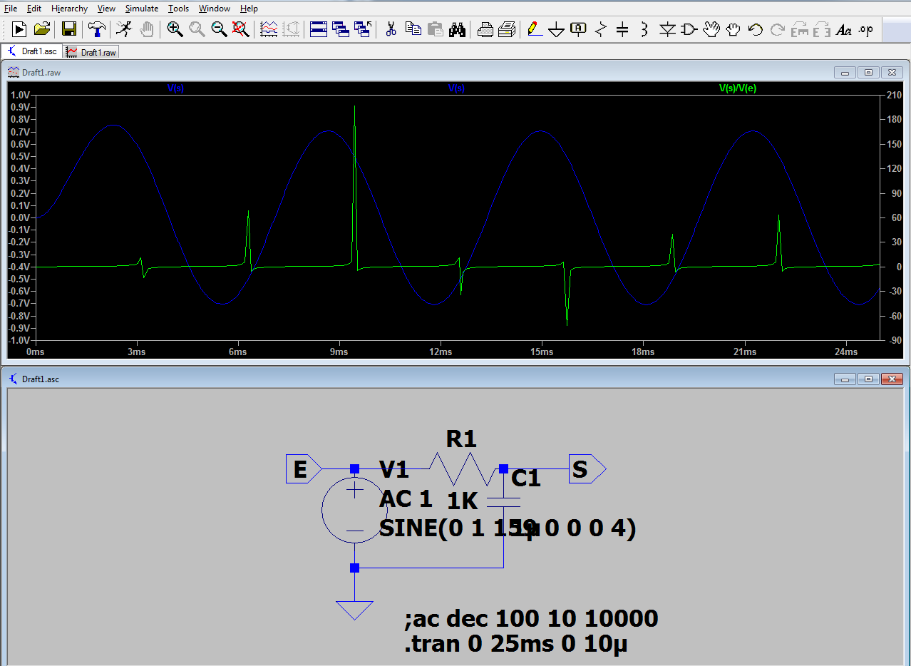

@François revois ton paramétrage de simulation. Bonsoir, j'ai retiré l'espace, et la ça va mieux, mais quand je lance le run,c'est pas ça, je vois bien deux tracé, mais sur les deux, un seul est bon.
Voir capture écran.
J’espère ne pas être trop lourd, mais je débute totalement dans ce type de logiciel, merci de votre patience avec moi, mais je veut comprendre,et pas appliquer bêtement des fonctions, dans le monde du travail du bois, il n'y a pas tant de paramètres. j’espère pouvoir un jour vous renvoyer l'ascenseur

Retire le / entre V(s) et V(e).

François-D a écrit :Bonsoir, j'ai retiré l'espace, et la ça va mieux, mais quand je lance le run,c'est pas ça, je vois bien deux tracé, mais sur les deux, un seul est bon.
Voir capture écran.
Tu demande de tracer V(s)/V(e) alors que V(e) passe par zéro a chaque alternance et une division par zéro provoque des résultats parfois étranges... C'est le gros avantage d'un simulateur, rien n'explose!
V(s)/V(e) est à réserver pour les analyses fréquentielles en petit signaux celles avec .AC. Sauf cas particulier bien sûr.
Pour cette simulation tu pourrais visualiser V(e) et V(s) et tu verrais l'atténuation et le déphasage entre ces deux tensions.
