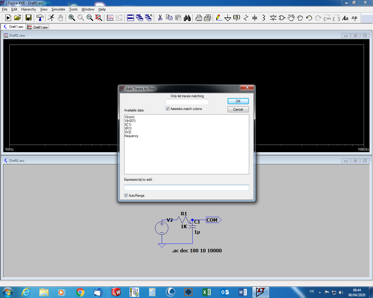

Bonjour Jean Marc.
Je bute sur la section page 4.
Après clic droit dans la fenêtre ajouter un tracé (Add Trace), et éditer l'expression V(s)/V(n001).
J'ai joint la capture de la fenêtre que j'ai a l'écran.
Merci encore
François-D

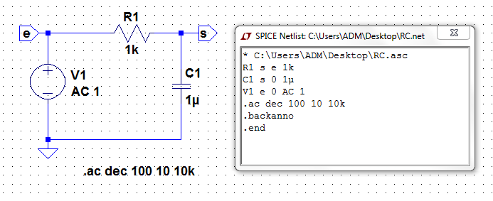

RE: Formation
Bonjour François,
Je bute sur la section page 4. Après clic droit dans la fenêtre ajouter un tracé (Add Trace), et éditer l'expression V(s)/V(n001).
Je n'ai pas été des plus habile, j'aurai dû mettre une étiquette également au noeud 001. Je te le propose maintenant avec "e" comme entrée (re-run) :
A la fenêtre Add Traces : cliquer sur V(s), puis touche /, puis cliquer sur V(e), avant de valider pour affichage.
Bien à toi, Jean-Marc.
