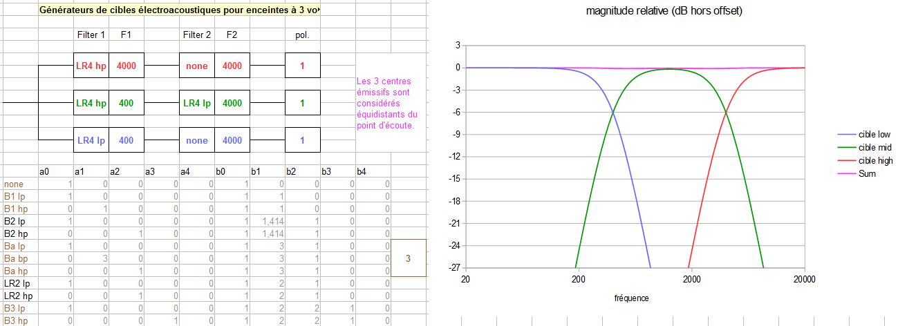

Effectivement. A moins de prendre a=1,414, mais dans ce cas le Synkron nativement en 3 voies passe à 2 voies.
A Arnaud : Tu peux comparer toi-même les courbes cibles d'un synkron avec un LR4.
Bonne idée. Avec ce classeur Open-Office par exemple : http://jm.plantefeve.pagesperso-orange.fr/target.ods . Feuille "cibles" : le synoptique en haut à gauche se configure sur listes déroulantes ; les tracés sont en temps réel (en bas à droite : les phases) ; en bas à gauche, de quoi alimenter des cible_i.txt que l'on pourra passer en cible_i.frd. Feuille "trios et duos all pass" en ressource. Capture d'image avec deux croisements en LR4 pour trois voies :
    (lp : low-pass ; hp : high-pass)
Jean-Marc.

Le fichier de Jean-Marc est bien pour comparer l'allule des courbes...
Dans mon cas, on a un peu l'impression que le medium sert de "haut-parleur relais" entre le grave et l'aigu... L'expression n'est peut être pas appropriée, Jean-Marc corrigera ?.
Oui, c'est ce que j'ai fait quand j'ai lu ton message, ce qui m'a permis de me rendre compte de mon erreur.
Citation :Dans mon cas, on a un peu l'impression que le medium sert de "haut-parleur relais" entre le grave et l'aigu... L'exoression n'est peut être pas appropriée, Jean-Marc corrigera ?.
C'est comme ça que je l'interprète aussi.
