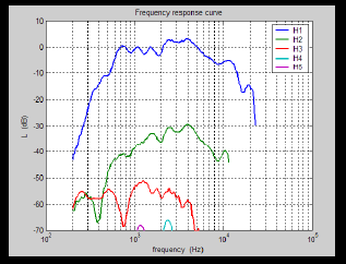

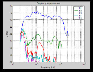

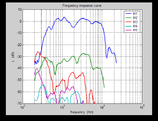

Puisqu'on veut
bavarder, voici 3 autres courbes issues du même doc de JMLC :
Narsh,
je ne vois pas que ces courbes ressemblent à la courbe bleue de l'illustration de JF où on observe des creux de plus de 10dB, très caractéristiques. Qu'en penses tu? C'est juste pour que je comprenne un tout petit peu, stp ! T'es gentil !
Citation :La courbe bleue est celle qui se rapproche le plus de celles du document de Jean-Michel, la courbe verte est définitivement trop lisse en BF entre 200 et 400 Hz pour suivre la réalité (hors réflexions)

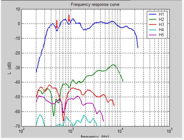

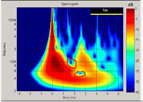

Voici l'analyse illustrée de Narsh.

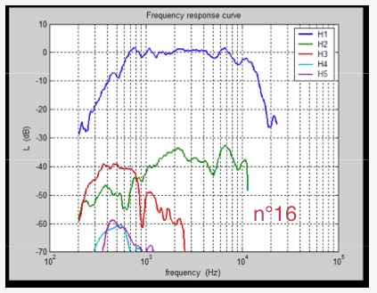

Et Jimbee a montré cette courbe
en précisant ça :
Citation :J'ai un doute sur le fenêtrage, puisqu'il y a une définition constante et
fine dès la première octave mesurée 200-400 Hz
qu'un fenêtrage aurait "smoothé", il me semble...
Puis ça :
Citation :édit : En fait la réponse est dans de pdf page 5, en commentaire sur les graphes:
(a bell shape Fourier window having a width inversely proportionnal to the frequency is used, this means that for every
frequency the same number of periods is taken in account for the calculation)
donc un FDW, avec un nb de cycle assez élevé,
qui conduit bien à une définition constante.
