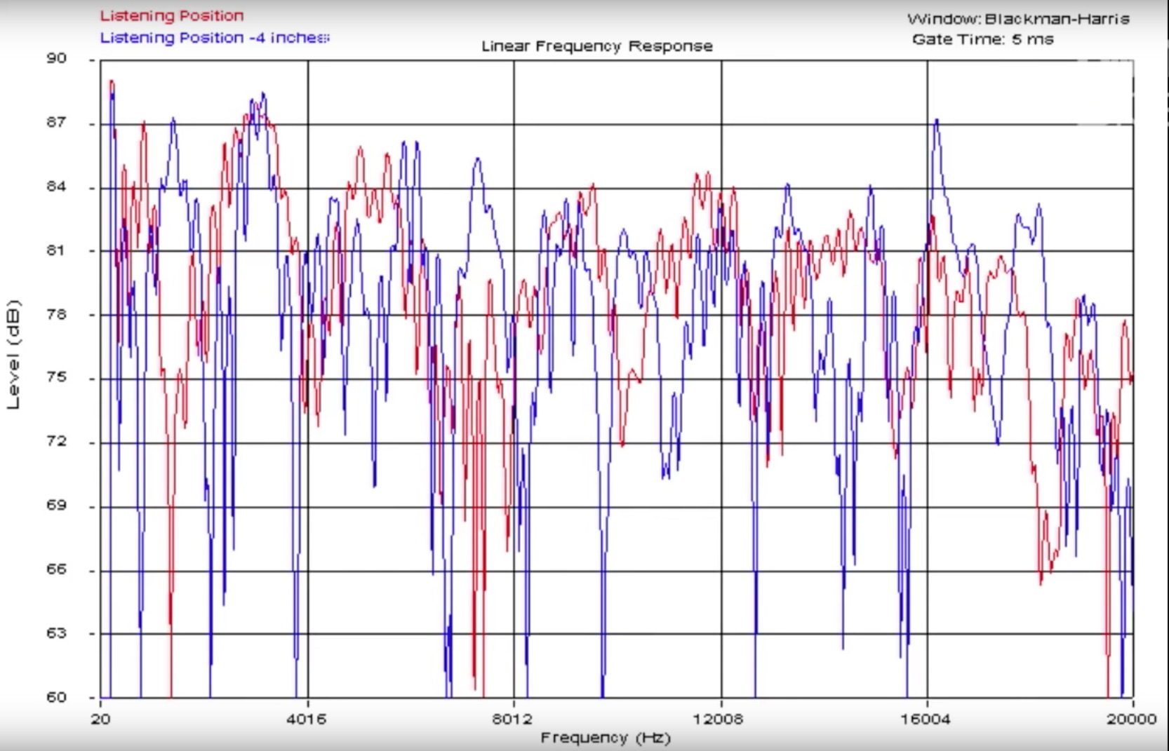

escartefigue33 a écrit :Il est facile de bricoler un commutateur pour faire un test en aveugle et finalement avoir la preuve, pourquoi ne pas tenter l'expérience ?
Le commutateur permet de fixer le déplacement de l'audiophile. Si il se déplace pour effectuer un changement, il va forcement faire varier sa position d'écoute.
Voici la différence de magnitude constatée chez un ami audiophile pour une variation de position de 10cm.
Je change un câble, j'entends une différence, super! les câbles ont un son.
Question, est-ce l'influence du câble ou de la position d'écoute?
