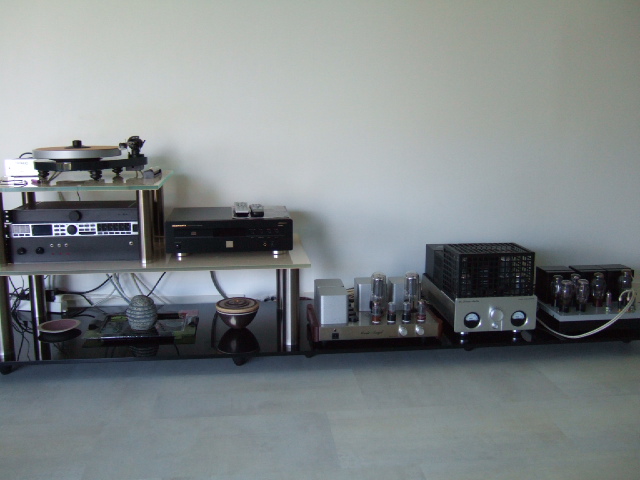

Je me suis demandé si je devait présenter mon système, puis je me suis dit qu'ayant pas mal écrit sur ce forum, il était légitime que je présente en réel des photos de ce que j'ai avancé. Parce que la parlote c'est bien mais le concret c'est mieux.
J'ai été obligé d'ouvrir mes ONKEN car je ne suis pas un photoman. Cela m'a pris un peu de temps + une modife estétique décrite dans amortissement des pavillons.
Comme l'a dit fort justement Stéphane, la pièce est importante.
La mienne fait 40 m², à peine suffisant à mon goût, et fait 8,9m x 3,90m/5,5m x 2,5m. Effectivement les murs ne sont pas //. Pour des questions de budget et d'estétisme il y a du placo perforé qu'au plafond av 140mm de laine de roche. Sur le mur sud il y a de BA13 av 130 mm polystirène expensé. Les autres murs ont un double doublage, le même que le mur sud + rail BA13 et 50 mm de laine de verre. La pièce est je dirais amortie sans réverbération importante.
Le système est composé : Platine project 5.1 / CD marantz SA 7001 K signature ( en direct num SPDIF ), pléampli diy, DCX modifié + controle de volume, 300B LEGACY /SE 845 Liang modifié/ SE 845 Music Angel modifié , ONKEN 360 diy av B15EX EMSPEAKER / IWATA 231 hz classique av Radian PB 950 et T 925A le tout suspendu.
Mes 845 ont été espectés par M. VERDIER qui était curieux de voir ce que pouvaient faire les Chinois. Le Music Angel est une ..... mais c'est lui le meilleur en médium et bas médium, heureusement car il n'a que cela. Le Lyang modifié, KT66 et tube d'entrée de l'armée est très bon en basse et pas mauvais en aigu. LE 300B voir le fil HT régulée dans électronique.
Le préampli sur batterie est totalement neutre. BUF 04 + Lundhal 7902 sortie direct symétrique. Pour l'instant mon pré pré + pré RIA pacific est en caraffe et remplacé par un MM 005 thorens. Le meuble est DIY et en apparence n'a rien de spécial et pourtant. L'ensemble dépasse les 200 kg et est suspendu par des butées progressives PAULSTRA réglable en hauteur. Ma manie des bruits solidiens. Je ne peux cependant pas éviter les sons aériens qui peuvent accrocher mes 845 ainsi que les ondes radio.
Je me retrouve de temps en temps avec de la musique classique sans aucune source en fonctionnement !
La présentation générale est faite, je vais ensuite revenir sur les ONKEN plus dans le détail.
