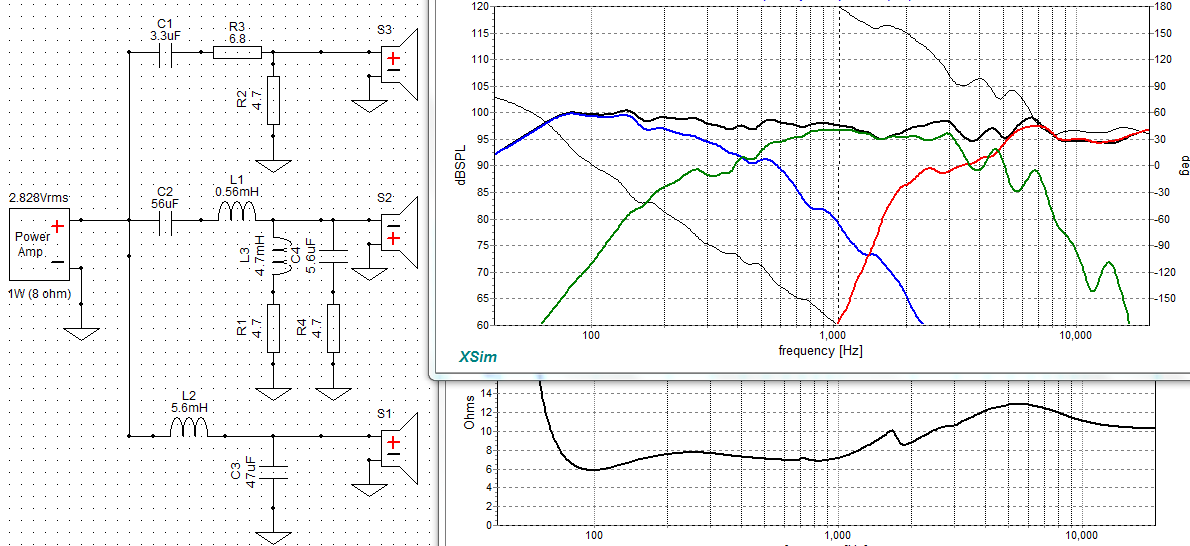

Quant aux compensations éventuelles, mieux vaut effectivement attendre les mesures sur enceintes avant de s'avancer au dB près. En préconception, j'ai fait quelques essais Xsim prometteurs.

Bonjour Ragnarsson,
Comme tu l'as déjà écrit (il me semble) l'utilisation de tels outils basés sur la réponse constructeur ne servent qu'à dégrossir pour orienter son choix vers quelques références à acheter et mesurer dans la caisse prototype ou définitive.
Oui, exactement (en parallèle de l'étude de la charge grave). Aussi a s'essayer à une préconception du filtre, toujours avant de se lancer dans l'achat des haut-parleurs. Ici on se rassure en obtenant d'un schéma classique, un couloir de 6dB et une impédance minimale de 6R :
    Faital 18FH500 ; 6PR122 ; FD371
Pour dépenser plus de temps à viser mieux, il faut attendre les mesures en ébénisteries.
Bien à toi, Jean-Marc.
