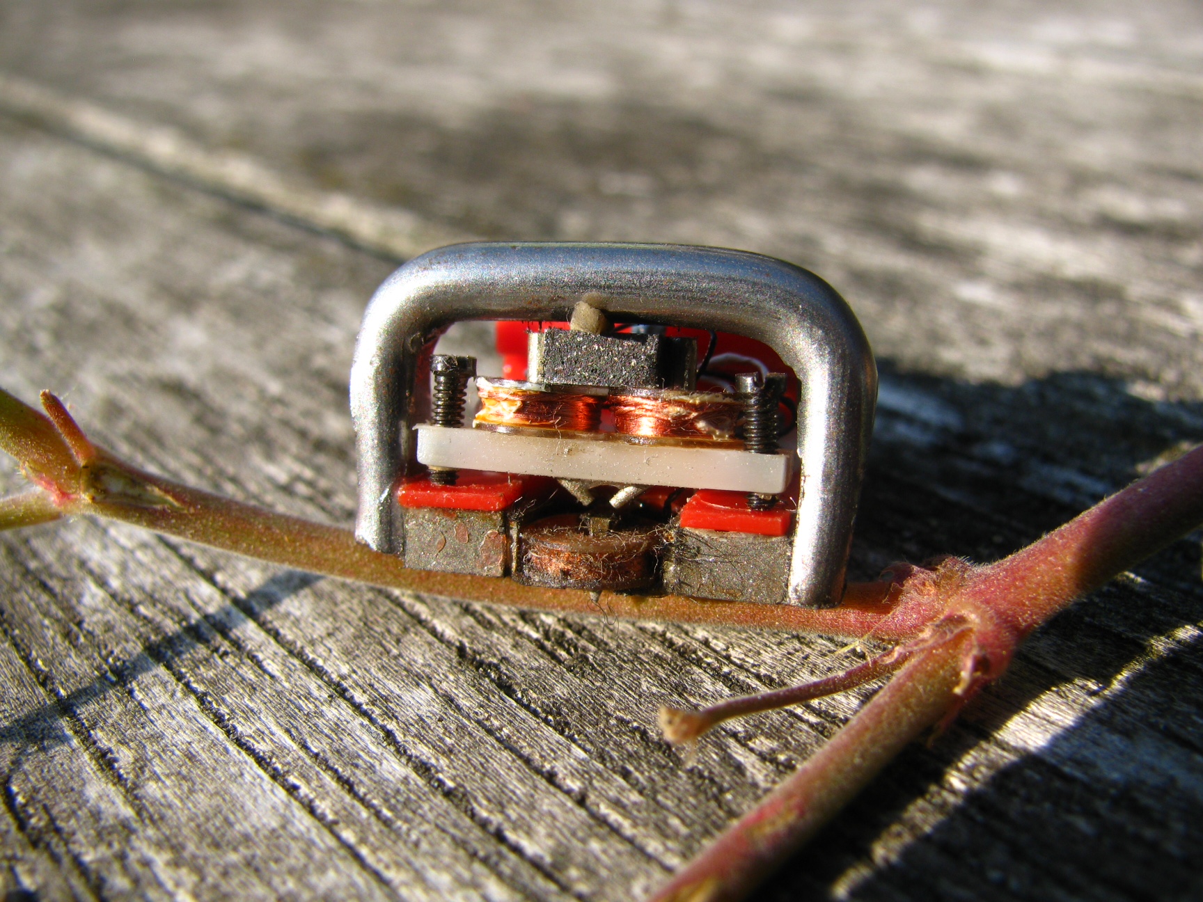

Écoutes vinyles avec Decca London à aimant mobile avec 7 mV en sortie sur RIAA à tubes. Photo d'une Decca qu'il a réparée :
