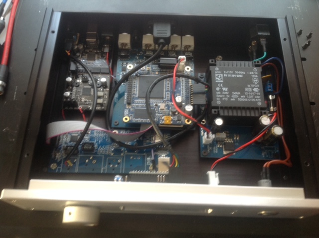

RE: Contôle de volume numérique
Le MiniShark est très complet et puissant.
Les configurations effectuées avec REW et micro Umik1 sont géniales.
Le plus complet chez MiniDSp.
Le mien, monté par Waveflex, avec 5 entrées et 4x2 sorties en BNC a mis au rencard les autres...
Cordialement.
Jean

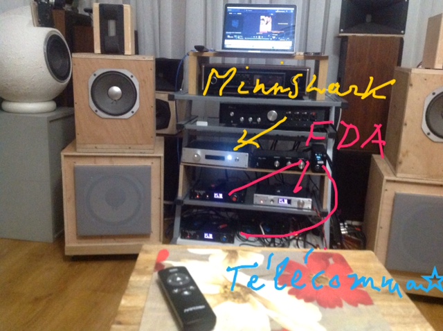

Bonjour Jean,
intéressant effectivement. Peux tu confirmer qu'avec les 4 sorties BNC on peut bien connecter 4 DAC derrière pour faire du 4 voies ?
#16
LOL a écrit :
Bonjour Jean,
[/quote]
Bonjour Lol
Oui, 4 DACs ou FDA peuvent être connectés sur les 4 sorties BNC pour faire du 4 voies (4x2).
Sur mon système toutes les sorties sur FDA. La sortie 4 sur caissons basse sous 80hz/24db.
J'ai aussi utilisé des DACs en sortie. Chacun à sa "couleur" puce.
Le virage full numérique est pris, difficile de revenir en arrière.
Cordialement.
Jean
