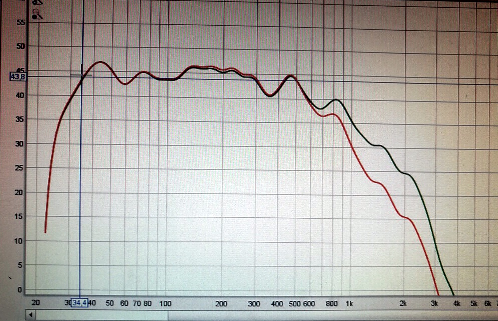

Gilles en avait déjà parlé dans son fil dédié et leur réponse dans le grave est très bonne. Il avait même fourni des mesures. Rien à voir avec les VOT auxquelles nous sommes habitués.

Bonjour Bruno
Sébastien a raison, ces VOT Xline me surprennent tout les jour un peu plus !
Le grave est vraiment très propre, jamais redondant , c'est très articulé !
Voila une des mesures faite depuis le point d'écoute !
