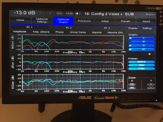

Et la c'est.....ÉNORME ! La différence de rendement entre l'enceinte de gauche (30cm JBL+38cm Beyma)
et l'enceinte de droite (2xALTEC 515)
Un punch dans les basses, sèches, puissantes et percutantes. Un peu moins d'infra qu'avec le Beyma mais un rendement bien supérieur. Et avec le caisson Mc Cauley la courbe est quasi parfaite de 20 à 20KHz.
Mais le plus bluffant c'est le rendement, quelle puissance incroyable pour des HP de 75W !
