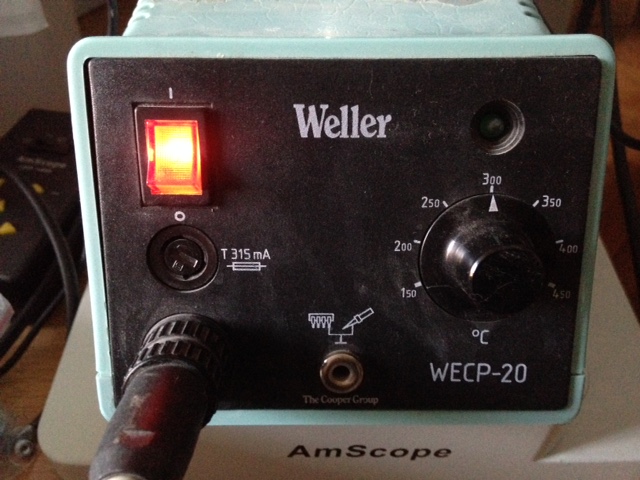

Grand_Floyd a écrit :Oui t'as raison!Le mien doit avoir un défaut :
![[Image: img_6312.jpg]](https://i70.servimg.com/u/f70/16/54/12/44/img_6312.jpg)
Non, il est victime des lobbyistes, le mien aussi n'a pas de fusible.
Faut prier qu'en fin de vie nos Weller fassent dégager les fusibles de 10A du tableau, sans foutre le feu au reste.
C'est de l'humour, le mien aussi n'a pas de fusible.
Ce sont des vieux Weller, de l'époque ou ils étaient fabriqués par des techniciens pour des techniciens. Ces jours sont révolus, maintenant ce sont de comptables qui fabriquent les Wellers.
