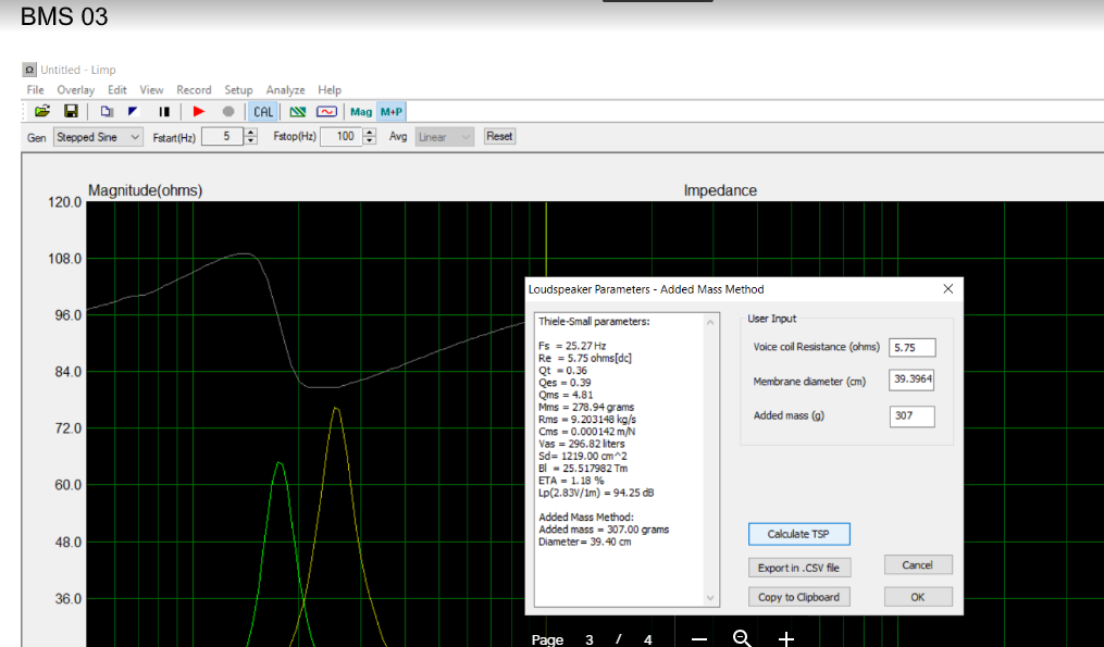

Comme dans le lien donné au début, vous verrez que les paramètres TS des HP présentent souvent des variations parfois rédhibitoires. Surtout si les composants sont achetés alors qu'ils ont déjà vécu. Mais c'est aussi vrai pour des produits neufs. Que ceux qui ne sont pas crédules, quelle que soit la marque des HP se donnent la peine de les mesurer, et les surprises sont parfois de taille. Et dans ce domaine, les légendes ont encore la vie dure.
Voici les TS de mes 4 bms 18n862.
Quels sont les écarts tolérables ?
#10
RE: Caisson sub en béton...
la réponse est dans la question !
(pourquoi se prendre la tête avec des tolérances normales autour de HPs "normaux") ?
La mise en oeuvre (caisse, positionnement et acoustique du lieu) me semblent plus intéressants à explorer...
