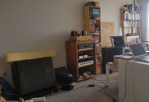

expérimental ! j'étais en stéréo avec à gauche un retour de scène Yamaha des années '90, grave boosté sur ce dernier pour compenser le non grave du 9710Philips sur pavillon H6000 modifié - rajout d'une pièce conique pour épouser le whizzer du large-bande;
étonnement ça donne une belle image...ta pièce ayant peu de reverb ta captation rendait bien, in situ ça doit être terrible ( je me suis amusé avec mon Samsung S7 qui prend en stéréo mais ça mange beaucoup de la 'chaleur' du son...d'où ma surprise de la qualité de ce que tu as partagé ) DAC fx01, ampli class a 2 x 10 watt schéma JLH 1969.
