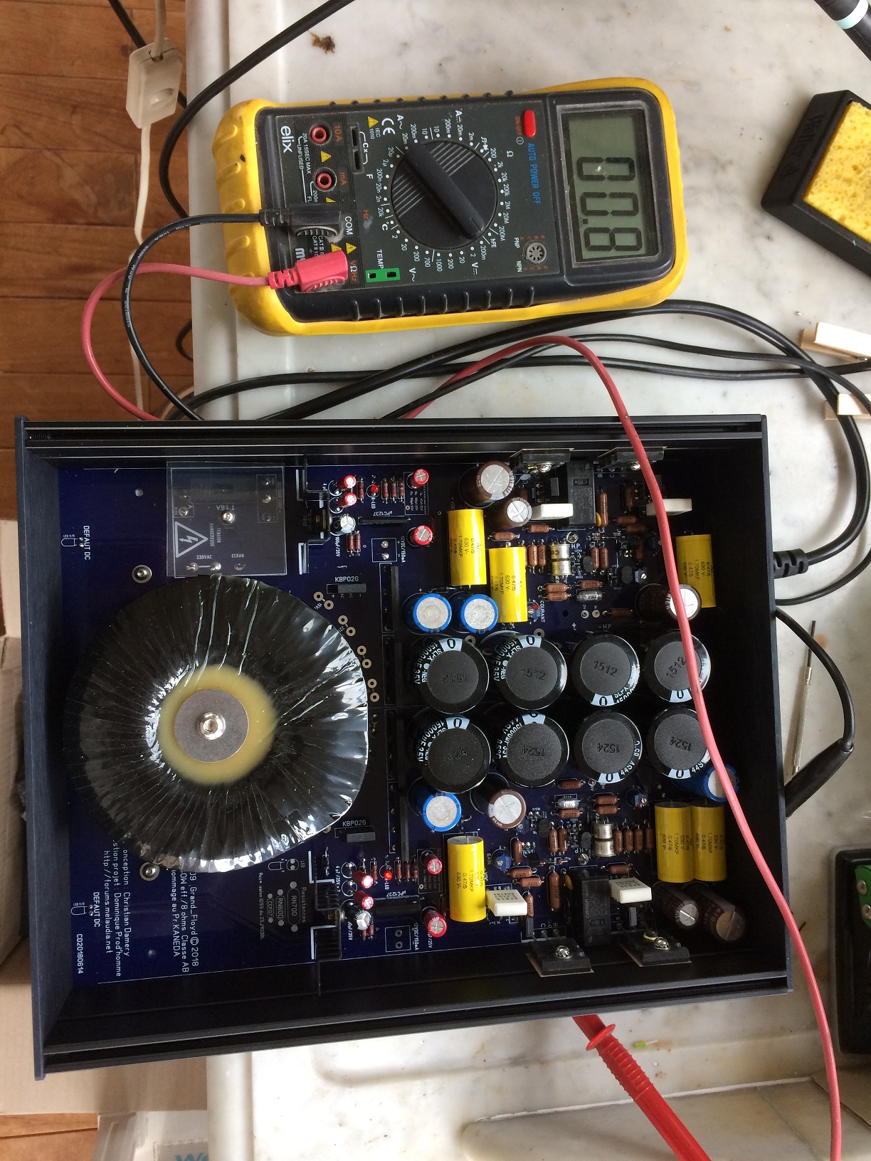

Après avoir monté en toute aisance mes deux K209+ GF je rencontre un soucis au niveau des réglages du canal droit , le gauche n'étant pas encore raccordé sur les deux.
J'ai bien re +re+ re+ vérifié les implantations et tout correspond.
J'allume les amplis et le voyant passe au vert sans soucis après temporisation.
Par contre (voir les photos) lorsque je vérifie au TPI/TP2 , multi sur 200mV , il m'indique -1 et si je trime le courant légèrement la valeur ne bouge pas.
Si je passe sur 200 V , il m'indique -26 V, cela sur les deux amplis et ne varie pas même en triman .
Tout cela au point TP1/TP2.
Par contre le trimer l'offset au fil blanc varie bien vers le 0.00 mV multi mètre sur 200mV sur les deux amplis (canal droit).
Crdt , Marc

Bonjour EDMONTUS,
Une photo vaut mieux qu'un long discours.La mesure que tu fais est normal,et pour cause.Le réglage du courant se fait en mettant les pointes de touches sur les points-test TP1 et TP2 en non pas sur un point-test et le 0V comme le montre tes photos.
Comme ceci :

Eurêka , merci Christian !!!!
Je vais enfin pouvoir terminer mes deux K209+.
Veuillez excuser mon inculture et donc soyez tolérant, c'est mon tout premier amplis !!!
J'aurais finalement passé plus de temps à essayer de trouver le "binz" qu'à monter les deux amplis
Je vais gentiment pouvoir m'occuper du canal gauche et tester les amplis sur mon système, yessss !
