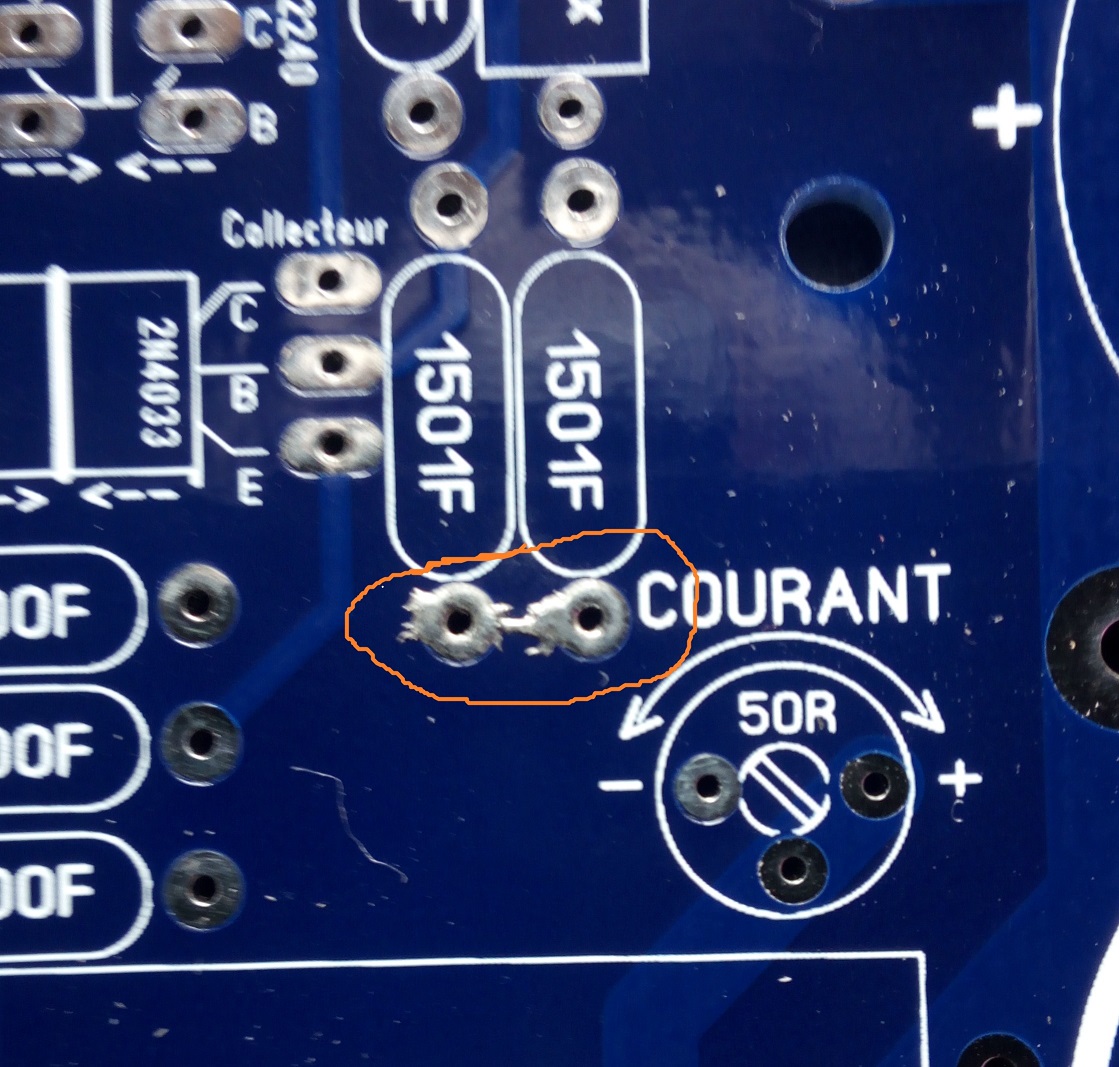

Juste pour signaler de faire attention au PCB. Sur le mien j'ai un défaut d'étamage avec court circuit. Pas grave si on le voit, mais mieux vaut vérifier avant mise sous tension.
Salutation
Rémy
Messages : 5.951
Sujets : 70
Inscription : 05/08/2011
RE: K209+ Grand_Floyd : Il faut le fer !
Merci pour l'info!Effectivement il vaut vérifier,et à la loupe si possible.
