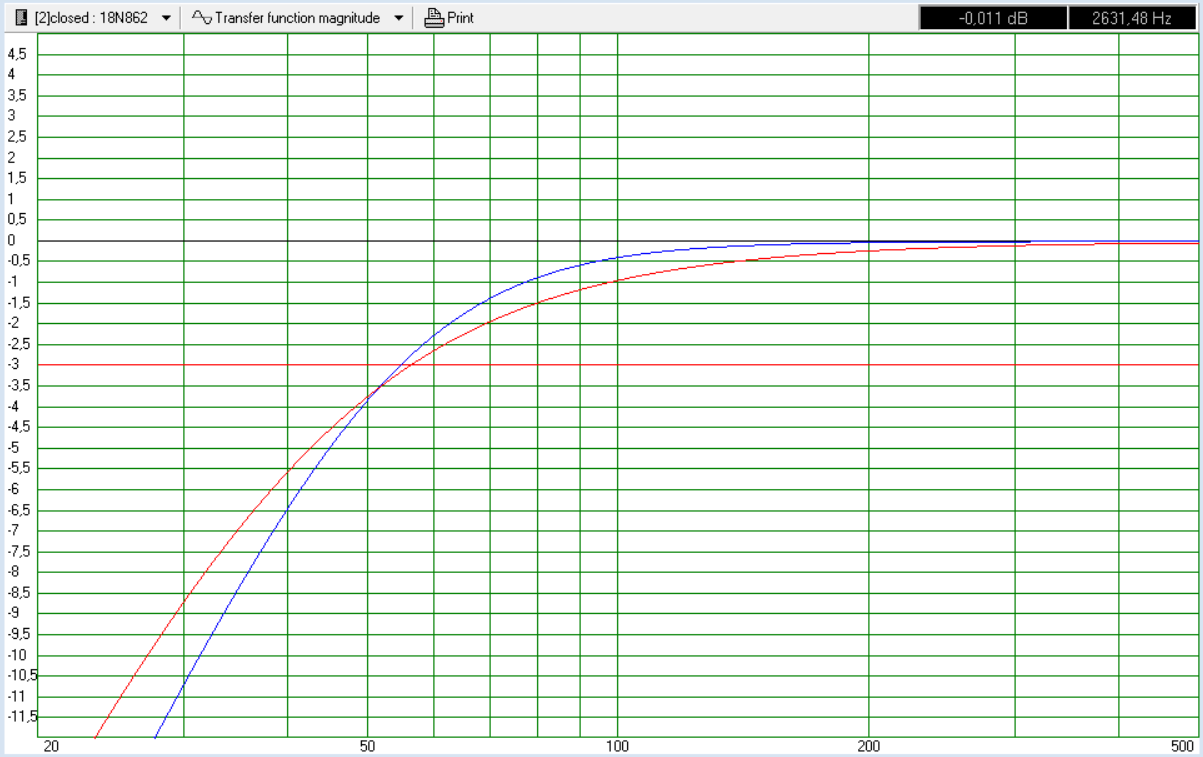

Pour un seul 18N862 monté en clos, il faut 100 litres de charge pour un Q optimum de 0,707.
Dans cette configuration, la f3 est à 54 Hz, le 35 dB est à -8 dB et des poussières.
Il suffit donc d'égaliser un peu, et on a un super grave bien propre.
Ces 8 dB ne sont pas bien coûteux pour des SPL domestiques.
Augmenter le volume est sans intérêt en clos.
Ci-dessous une comparaison avec 100 litres (bleu) et 200 litres (rouge) :
A 35 Hz, la différence est de 1,5 dB à peine.
Il est en outre beaucoup plus facile de faire une caisse "neutre" avec 100 litres qu'avec 200, et les modes stationnaires sont encore plus nettement hors bande.
Personnellement, j'ai d'excellents résultats avec un 15" monté dans une charge close de 45 litres, et je n'ai pas rencontré de limite d'utilisation jusqu'à présent.

Merci Pascal,
C'est intėressant, parce que l'encombrement est minimal.
J'espėrimente avec les deux caissons Magnat que j'ai placės chacun à côté des enceintes principale. J'ai by-passé l'amplificateur intégré et j'utilise un Lab Gruppen IPD-1200, qui peut donner 600 watts sous 4 Ohms. Le DSP intėgré (peut être d'origine Lake ?) me permet de raccorder pile poil en But 18 db sur la coupure basse des Yamaha.
Du coup, je peux imaginer remplacer les Magnat par deux 18N862, car ils ne seront pas plus encombrants si je prends 100 litres en clos. Le LAB devrait être assez puissant pour remonter les 8 db.
Que puis-je espérer gagner par rapport aux 38 cm Magnat ? J'ai bien peur qu'il me faille prendre le risque d'essayer...

Deux caissons clos de 100 litres permettront de produire ensemble 114 dB à 35 Hz si on injecte 300 W à chacun.
Dans ces conditions, le débattement ne dépassera pas 6 mm, soit trois fois moins que le Xmax.
Pascal
